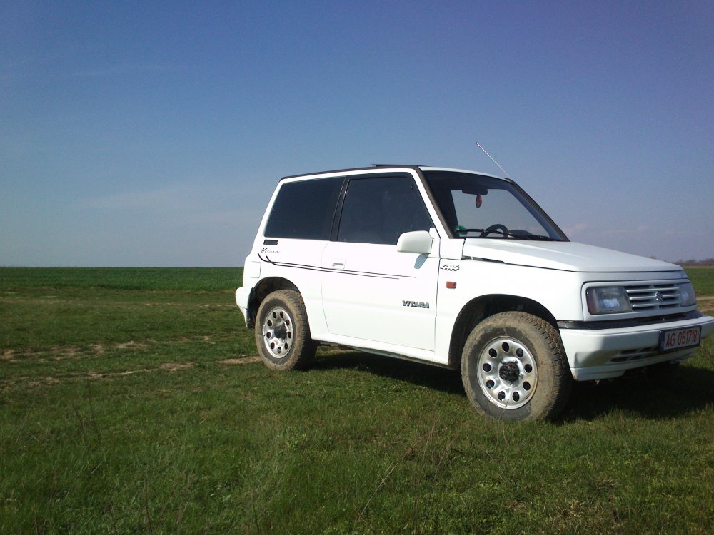

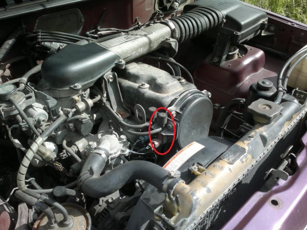

mindmugger Postat Aprilie 19, 2014 Partajează Postat Aprilie 19, 2014 Salutare tuturor si bine v-am gasit, A venit timpul sa ma prezint si eu asa cum trebuie. Sunt proaspatul proprietar al unei Vitara din minunatul an 1991 :D. Am achizitionat-o din nevoia unei masini pentru sezonul rece dar dupa vreo 2 iesiri de pe asfalt a incept sa-mi fiarba sangele in vene :) Masina se prezinta destul de bine, motorul(monopunct) este in stare buna, nu da fum, nu bate... imi face mici figuri valva ICV daca nu am insel... aia care blocheaza aerul la pornire ca sa se tureze ea mai mult... asa ca la pornire trebuie sa o tin din acceleratie cateva secunde sau se opreste. Am pus mai jos o poza cu piesa respectiva, daca nu ma insel se poate scoate si curata, nu ? Ca parte mecanica/suspensie a necesitat schimbarea amortizoarelor spate(Magnum Polonia - de care sunt foarte multimit si ii multumesc lui Roly atat pentru sfaturi cat si pentru produs). Pe langa asta masina a primit si un lift sl/bl de 5 cm si scut motor(multumesc Roly din nou), 4 jante Mangels cu et negativ si un set nou de gume BF Goodrich All-Terrain TA/KO 235/75/15. Am schimbat: toate lichidele posibile - cutie transfer, motor, cutie viteze, diferentiale; filtre - aer, benzina, ulei bujii Drept urmare am luat si cartea si ITPul, urmeaza inscrierea pe romanica si implicit procesul cu Statul dupa :D Am mai luat si un cover pentru roata de rezerva, urmeaza un troliu intre 6500 si 8500 lbs si bateria aferenta + bara fata custom, rock-sliders, sufa cinetica + accesorii recuperare, compresor aer Saptamana viitoare astept si proiectoarele de la PYZ - Hella 160. Cam atat momentan... am vorbit destul, e timpul sa pun si niste poze... si asta e senzorul/releul care-mi face figuri: [ATTACH=CONFIG]211778[/ATTACH] Link spre comentariu Distribuie pe alte site-uri Alte opțiuni partajare...
adammoga80 Postat Aprilie 19, 2014 Partajează Postat Aprilie 19, 2014 Re: 1991 Suzuki Vitara 1.6 8v Hardtop Salutare tuturor si bine v-am gasit, A venit timpul sa ma prezint si eu asa cum trebuie. Sunt proaspatul proprietar al unei Vitara din minunatul an 1991 :D. Am achizitionat-o din nevoia unei masini pentru sezonul rece dar dupa vreo 2 iesiri de pe asfalt a incept sa-mi fiarba sangele in vene :) Masina se prezinta destul de bine, motorul(monopunct) este in stare buna, nu da fum, nu bate... imi face mici figuri valva ICV daca nu am insel... aia care blocheaza aerul la pornire ca sa se tureze ea mai mult... asa ca la pornire trebuie sa o tin din acceleratie cateva secunde sau se opreste. Am pus mai jos o poza cu piesa respectiva, daca nu ma insel se poate scoate si curata, nu ? Ca parte mecanica/suspensie a necesitat schimbarea amortizoarelor spate(Magnum Polonia - de care sunt foarte multimit si ii multumesc lui Roly atat pentru sfaturi cat si pentru produs). Pe langa asta masina a primit si un lift sl/bl de 5 cm si scut motor(multumesc Roly din nou), 4 jante Mangels cu et negativ si un set nou de gume BF Goodrich All-Terrain TA/KO 235/75/15. Am schimbat: toate lichidele posibile - cutie transfer, motor, cutie viteze, diferentiale; filtre - aer, benzina, ulei bujii Drept urmare am luat si cartea si ITPul, urmeaza inscrierea pe romanica si implicit procesul cu Statul dupa :D Am mai luat si un cover pentru roata de rezerva, urmeaza un troliu intre 6500 si 8500 lbs si bateria aferenta + bara fata custom, rock-sliders, sufa cinetica + accesorii recuperare, compresor aer Saptamana viitoare astept si proiectoarele de la PYZ - Hella 160. Cam atat momentan... am vorbit destul, e timpul sa pun si niste poze... [ATTACH=CONFIG]211776[/ATTACH][ATTACH=CONFIG]211777[/ATTACH] si asta e senzorul/releul care-mi face figuri: [ATTACH=CONFIG]211778[/ATTACH] acea supapa este de la vacumul socului automat,nu prea ai ce curata pe el se schimba suzuki vitara 1.6 yo5PKM 0763630114 Link spre comentariu Distribuie pe alte site-uri Alte opțiuni partajare...
albert Postat Aprilie 20, 2014 Partajează Postat Aprilie 20, 2014 Re: 1991 Suzuki Vitara 1.6 8v Hardtop Nu stiu daca e ok,dar la mine s-a rupt exact acea supapa :) Vad ca-mi merge inca motorul :) Link spre comentariu Distribuie pe alte site-uri Alte opțiuni partajare...
mindmugger Postat Aprilie 20, 2014 Autor Partajează Postat Aprilie 20, 2014 Re: 1991 Suzuki Vitara 1.6 8v Hardtop Nu stiu daca e ok,dar la mine s-a rupt exact acea supapa :) Vad ca-mi merge inca motorul :) Pai aia influenteaza doar pornirea... daca ti se rupea cealalta nu mai erai asa bucuros :D Link spre comentariu Distribuie pe alte site-uri Alte opțiuni partajare...
mindmugger Postat Aprilie 20, 2014 Autor Partajează Postat Aprilie 20, 2014 Re: 1991 Suzuki Vitara 1.6 8v Hardtop acea supapa este de la vacumul socului automat,nu prea ai ce curata pe el se schimba Stii cumva si un cod? am tot cautat si nimic. Nu se mai numeste generic si valva IAC sau IACV ?(asta e numele la Honda)... eu la Honda mea am dat-o jos si am curatat-o deoarece imi facea belele.. si a mers brici Link spre comentariu Distribuie pe alte site-uri Alte opțiuni partajare...
minitehnicusro Postat Aprilie 20, 2014 Partajează Postat Aprilie 20, 2014 Re: 1991 Suzuki Vitara 1.6 8v Hardtop Stii cumva si un cod? ansamblul cu cele doua electrovalve are codul 18117-61A00 si nou costa in jur de 600 lei. este identic cu cel de samurai si se gaseste la dezmembrari relativ ieftin. sau renunti la EGR si-i folosesti electrovalva (cea verde) Nu se mai numeste generic si valva IAC sau IACV ?(asta e numele la Honda) la Suzuki, se numeste ISC (idle speed control). 3x Suzuki Jimny 1x Suzuki Samurai Dacia DoubleCab 4x4 Link spre comentariu Distribuie pe alte site-uri Alte opțiuni partajare...
mindmugger Postat Aprilie 20, 2014 Autor Partajează Postat Aprilie 20, 2014 Re: 1991 Suzuki Vitara 1.6 8v Hardtop ansamblul cu cele doua electrovalve are codul 18117-61A00 si nou costa in jur de 600 lei. este identic cu cel de samurai si se gaseste la dezmembrari relativ ieftin. sau renunti la EGR si-i folosesti electrovalva (cea verde) la Suzuki, se numeste ISC (idle speed control). Mersi mult de info... o sa caut unul la dezmembrari, nu e deranjant chiar de 600 de lei... Am apucat azi sa fac o mica plimbare prin padure, pe drumuri oarecum amenajate(dupa ploile de saptamana asta nu ma aventurez pentru ca nu e incaltata corespunzator) si a fost fantastic. trage foarte frumos desi eram 4 persoane in masina iar vremea a fost blanda, am avut parte si de putin soare, 19 grade :) Am o mica baiate dar nu imi dau seama inca daca e de la avans sau de la culbutori... o sa o verific/rectific si cu ocazia asta vad cum se prezinta si interiorul motorului In rest... numai de bine. Sa aveti un Paste Fericit !! Link spre comentariu Distribuie pe alte site-uri Alte opțiuni partajare...
