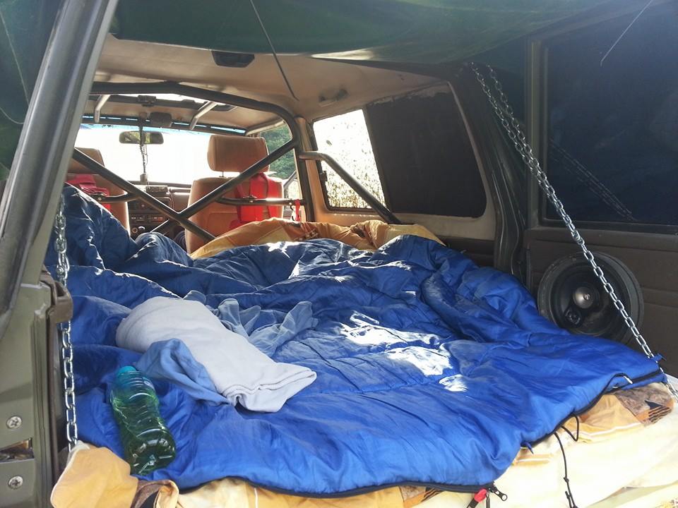

doctoru Postat Februarie 6, 2015 Autor Partajează Postat Februarie 6, 2015 Re: GOGu' - Patrol Y60 2,8 Ai vazut RZV-ule??! Si daca stateam bine cu banii, tot la ciki-ciki apelam :ha::ha: Saltea moale, lanturi, suspensie profi.. :top M-am tot gandit ce material sa folosesc pt prelungirea patului. Sa fie usor si foarte rezistent, sa nu se curbeze cand ma asez cu 100kg sau mai rau, sa nu se rupa. Initial il facusem din lemn de brad, dar tot era prea greu. - Panoul sandwich este incredibil de rezistent si foarte usor. Poate sustine fara probleme doua persoane pe margine. Nu mai spun ca la grosimea lui, vine perfect la nivelul podelei. Este decupat in dreptul yalei, astfel incat nu se poate deplasa stg-dreapta. - Sistemul de prindere cu lanturi a fost prima chestie la care m-am gandit, pentru ca nu vroiam deloc picioare de sustinere care sa ma oblige la un teren plat, sa se balangane, sa se rupa.. etc Sistemul cu lanturi prinse sus de RC simplifica mult treaba. In primul rand panoul sta lipit de masina... este rapid si simplu de montat (folosesc suruburi cu piulita fluture, dar anul asta voi folosi carabine) si, fiind langa usi, nu ma incurca deloc... practic nici nu il simt. - Pentru ca usile sa nu se deschida si sa stea lipite de panou, am dat cate o gaura sus langa cheder, in care fixez o teava (lunga cat este deschiderea dintre usi). Teava are practic dublu rol... al doilea este ca sustine prelata. De aceea la usa mica, gaura este in colt, cat mai in spate. Daca usile erau egale, prelata venea frumos peste teava si peste usi,, dar nu ma intereseaza sa fie prea frumos.. - SI ca sa raspund la intrebarea cu ploaia,, prelata aia ma fereste de ochii lumii. De auzit se aude, dar nu ne vede nimeni.. :fk2 Este prelata pe care o port dupa mine de vreo 5 ani de zile, cu gauri de fixare la fiecare 50 cm. O pun pe acoperis pana in dreptul trapei, o fixez de RC cu coliere de plastic si o arunc peste usile din spate si peste teava. In laterale o fixez rapid de rotile spate cu elastice din alea din peco. Este destul de grea, nu o flutura si nu o ia vantul. - Saltele din burete de 10cm de la Lidl care impreuna cu sacii de dormit fac treaba buna. Prelata aia este doar pt ploaie si ca sa nu ma vada ursul. - Pe post de treapta catre patul matrimonial, bineinteles 35-ul. Link spre comentariu Distribuie pe alte site-uri Alte opțiuni partajare...

aurelian pascu Postat Februarie 7, 2015 Partajează Postat Februarie 7, 2015 Re: GOGu' - Patrol Y60 2,8 Frumoasa expeditia, dar in locul tau nu postam niciodata tigania aia de pat, cu lanturi etc. Fiind unul ce a dormit multe nopti la viata lui in masina, mi-a zgariat retina patrolu cu coviltir. Sper sa nu fie cu suparare ce zic, dar la cati bani ai tocat la viata ta pe offroad luai macar un cort de plafon gen magiolina, sau un patrol lung cu siroco.Decat cu foaie de cort pe caruta, mai bine un cort pe pamant cinstit sau un hamac. Pentru amenajari interioare de dormit chiar si aici pe forum am vazut lucrari foarte misto. Succes si spor. No offence! Link spre comentariu Distribuie pe alte site-uri Alte opțiuni partajare...
CatalinU Postat Februarie 7, 2015 Partajează Postat Februarie 7, 2015 Re: GOGu' - Patrol Y60 2,8 Fiind un experimentat intarle iesirilor in natura,pot spune ca patul nu te ajuta cu nimic,singura diferenta e ca stai in masina si atat.Ploaia bate inauntru,vantul nu mai zic,practic nu ai o izolatie termica deloc,Un cort este de o mie de ori mai eficient decat acea teantativa de pat.Ca sa fac o gluma,pe langa lanturile alea,mai lipseau gratiile.Sau daca tot sunt fitze de "fara cort" gasesti un sistem prin care scaunele sa poata fi rabatate cumva si atunci poti dormi cu usile inchise,in conditii de siguranta si comfort.Bafta pe mai departe Ever tried.Ever failed.Try again.Fail again.Fail better Link spre comentariu Distribuie pe alte site-uri Alte opțiuni partajare...
doctoru Postat Februarie 7, 2015 Autor Partajează Postat Februarie 7, 2015 Re: GOGu' - Patrol Y60 2,8 Ma bucur foarte mult sa vad parerile voastre.. Aveti in mare parte dreptate, dar nu stiti toate detaliile. Atunci, la acel moment, asta mi s-a parut a fi cea mai buna solutie. Hai sa le luam pe rand: @aurelian pascu: Sotia mea NU vrea sa stea la cort, pur si simplu nu vrea sa auda. Ii este frica de taratoare, soparle, insecte si alte vietati cu sau fara ac. Totul a fost facut in graba, era la nici doua saptamani dupa scoaterea masinii din service si aveam nevoie rapid de o solutie, iar la momentul acela solutia asta a fost cea mai potrivita. Cortul Magiolina e fain tare, dar nu pt mine. In primul rand nu rezista in traseele mele. Am trecut prin multe anii astia, chiar si GOGu are deja plafonul un pic indoit, nu-ti mai spun ce indoituri avea fosta masina pe care am avut-o 4 ani si care noroc ca avea portbagaj deasupra. Altfel, in expeditia din 2011, cand a cazut peste masina un copac de 10m de care se trolia un prieten, daca aveam Magiolina.. plangeam si acum. Pretul nu-l mai discut.. sunt sigur ca merita un asemenea cort, dar nu in cazul meu. Si ultima parere pe care o am despre Magiolina &co, ar fi ca imi place sa stau eu in masina si bagajele afara, nu invers. Si daca tot am pomenit de fosta masina, era un Pajero LWB in care dormeam regeste, pe un pat cu rafturi dedesubt si pe aceleasi saltele confortabile de la Lidl. Dpdv al dormitului in masina, un lwb este perfect intr-adevar. Insa patrolul lwb este cat un vagon de tren. Si un 2,8 lung si mai greu cu 35-uri... parca nu prea mai merge. GOGu este lovit in aripile spate si are stopurile sparte deja... dupa primele 2 luni. Un lwb l-as fi distrus de-a dreptul.. Pasiunile mele sunt offroadul si dormitul in natura deocamdata, in ordinea asta. :grin: @CatalinU: Asta a fost si cerinta nevestii... sa nu doarma in cort. Fara soparle si sa stie in siguranta. Ploaia nu bate inauntru (pe probate, in ultima noapte in Comandau a inceput sa ploua). Vantul NU bate inauntru, prelata este destul de grea si ancorata cu jartica elastica. Scaunele degeaba le rabatez, nu pot sa dorm cu usile inchise din cauza rollcageului. Daca nevasta-mea a dormit bine si nu am primit plangeri... ce sa mai vb. Totul este tiganie, recunosc... :ha: dar mi-am facut treaba. Chiar s-a dormit foarte bine si nu am nici un interes sa-mi laud "opera" pt ca nu vreau sa vand ideea cu paturi noi tiganesti, prea bine aerisite si cu genunchii pe afara :ha: Apreciez parerile voastre si ma bucur foarte mult ca topicul asta prezinta interes :tk PS Schimbari de la expeditie si pana azi deja s-au facut: 1. In primul rand m-am hotarat sa-mi las nevasta acasa :grin: 2. Mi-a dat rechinu un cort... ca sa fie bine, sa nu fie rau 3. Daca nu pot sa rezolv cu pct.1, atunci o sa revizuiesc traseele si le fac mai usoare. Foooarte usoare... ca sa faca fata un Grand Cherokee masina de strada, la care se rabateaza bancheta intr-un mare fel. La Vadu (asa cum spune si RZV cateva posturi in urma) cred ca o sa-i placa cu luneta rabatata.. :wink: Magiolina.... bleah :bleah 1 Link spre comentariu Distribuie pe alte site-uri Alte opțiuni partajare...
