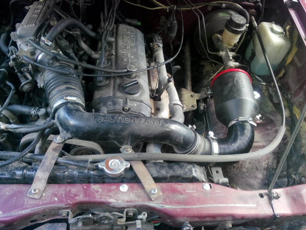

banuiesc ca la asa ceva va ginditi, am facut modificarea din poza acum 2 zile. Mi-a luat 3 ore. http://www.warfs.org/forum/15-mods-projects-a-builds/2837998-intake-mod.html#2838056 : am pus un direct intake air-system de la : http://www.bmcairfilters.com iar in tubul gofrat am fixat asta : http://www.amazon.com/Amico-Double-Turbine-Charger-Intake/dp/B009681GM8/ref=pd_sim_sbs_auto_3/187-4131586-4727747?ie=UTF8&refRID=1T5TQTJPE3H1W3MWP4AV#productDetails. ceva se simte, o panta anume pe care o urcam numai in a doua , dupa operatie am urcat-o in a 3-a.

Inca nu m-am hotarat Oi o varianta similara ori sa trag aer din afara motorului, ceva gen snorkel, pe care sa li confectionez din inox. Ma gandest sa confectionez eu deoarece variantele din comert sunt exagerat de scumpe. Pana la urma sunt cateva bucati de tub din plastic plastic. Prin ce se poate justifica pretul, de cel putin cateva sute de lei?
