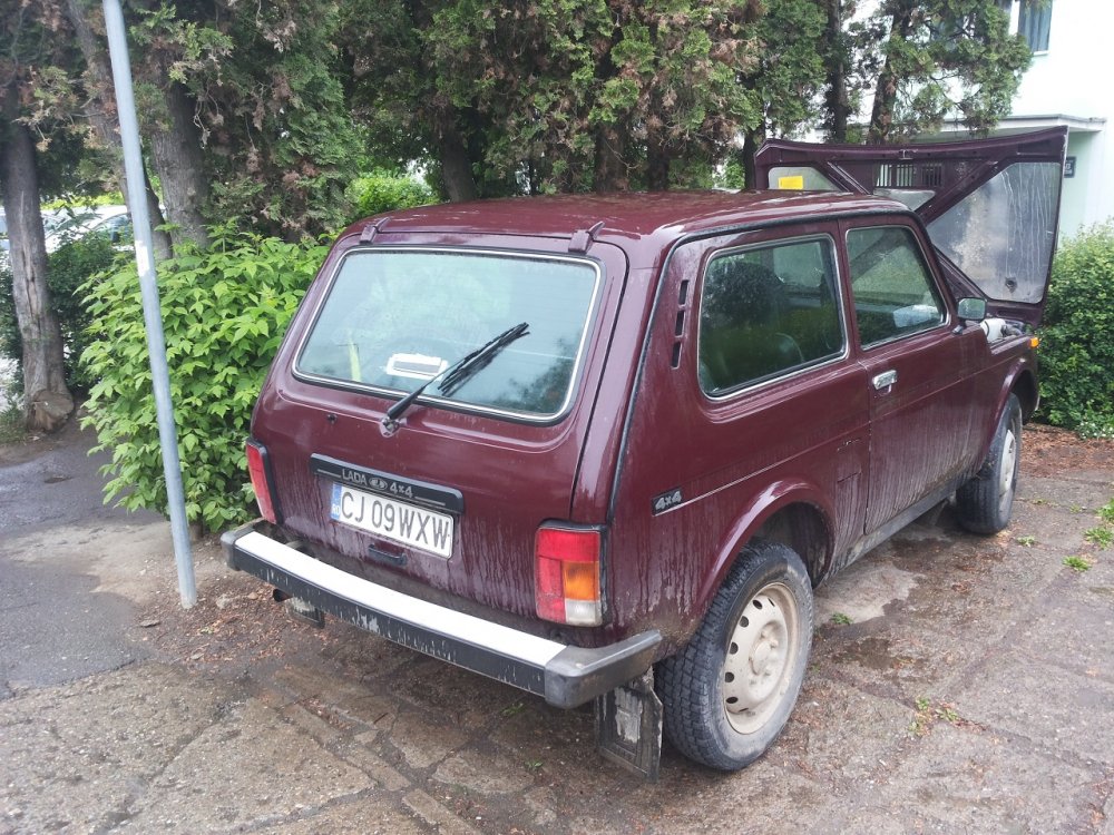

Salut tuturor pasionatilor de Nive.
Am o LADA NIVA din 2005, 1.7i nemodificata 50000 km si am urmatoarele probleme cu ea. Va rog frumos sa ma ajutati cu sfaturi daca puteti.
Probleme sunt urmatoarele:
- motorul se ineaca chiar dupa pornire si incepe sa trepideze, aceeasi figura o face si dupa ce urc un deal mai greu ( clipoceste martorul de motor, iar dupa cateva minute se stinge)
- nu mai functioneaza bordul ( turometrul plus martorii) plus manetele de semnalizare si stergator ( parca ar fi un scurt) daca pun maneta de la stergator pe prima pozitie functioneaza bordul dar se aud un tacanit ca si cum ar fi blocat un releu
-consuma mult ( 15-20 litri/100 in padure fara sa o fortez prea tare ) iar in oras 15-17
- in sarcina electrica fluiera cureaua de la alternator ( nu se mai aude motorul)
- daca nu se poate remedia problemele motorului ce motoare merg pe Lada? ( m-am gandit la urmatoarele: Mercedes Cobra 2.0D, BMW 318i, Peugeot 1.9/2.0 D)
- unde sunt releele de la Niva pozitionate
- se cupleaza greu diferentialul central
- franele din spate se blocheaza mereu ( am fost cu ea in service si au schimbat sabotii )
- partea mecanica de la stergatoare
- franele nu prind egal
Revin si cu altele
Raman dator.
Multumesc tare mult!
