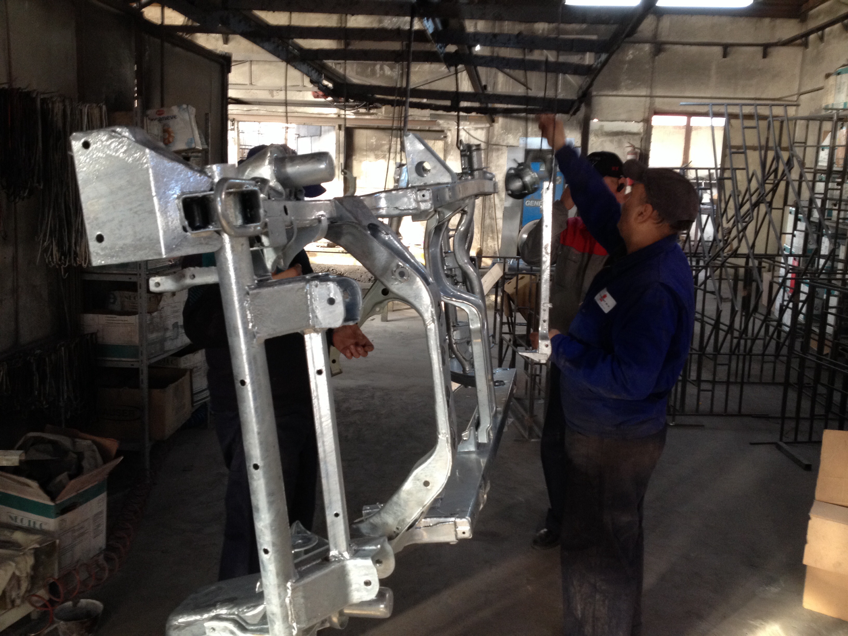

Jrjager Postat Aprilie 24, 2014 Partajează Postat Aprilie 24, 2014 Re: Sasiu Y60 sablat+vopsit electrostatic sau sablat+zincat Eu nu pot sa zic ca recomand pentru nu stiu rezistenta in timp, dar uite asa am facut. 1. am golit sasiul de tot, pana la ultimul surub 2. Dus la zincat termic (degresat, decapat aproximativ 4 zile apoi zincat termic) 3. vopsit electrostatic 4. Mipa Teroson - antifon numai pe partile "de jos" care sa zicem vin in contact cu pietre etc 5. Toate filetele au trebuit refacute, (~2 zile, am rupt un tarod M12x1.25 nr 2 in full span, o placere de numa numa:hm) Estetic dupa mine 9.5 - 10 depinde de cat esti de tipicar/exigent esti, sa vedem cat o sa tina. Oricum este de munca :x:2dr Link spre comentariu Distribuie pe alte site-uri Alte opțiuni partajare...

Jrjager Postat Aprilie 24, 2014 Partajează Postat Aprilie 24, 2014 Re: Sasiu Y60 sablat+vopsit electrostatic sau sablat+zincat Ceva poze Link spre comentariu Distribuie pe alte site-uri Alte opțiuni partajare...

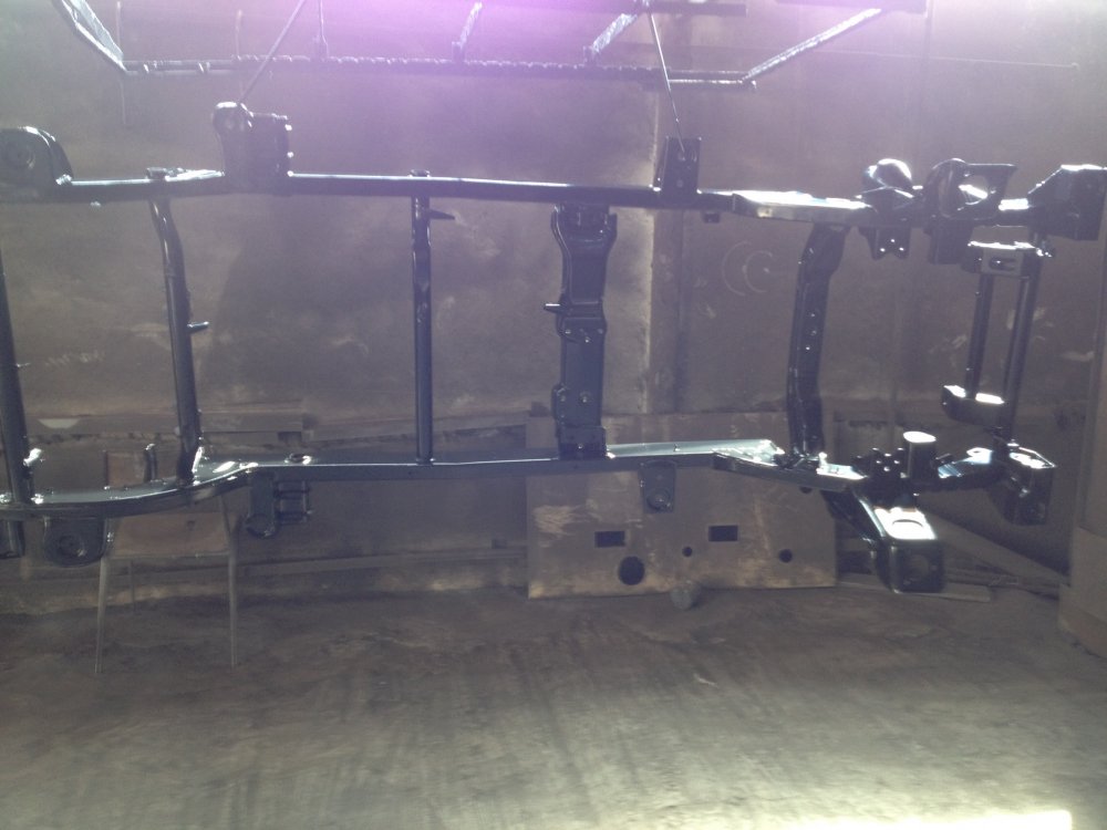

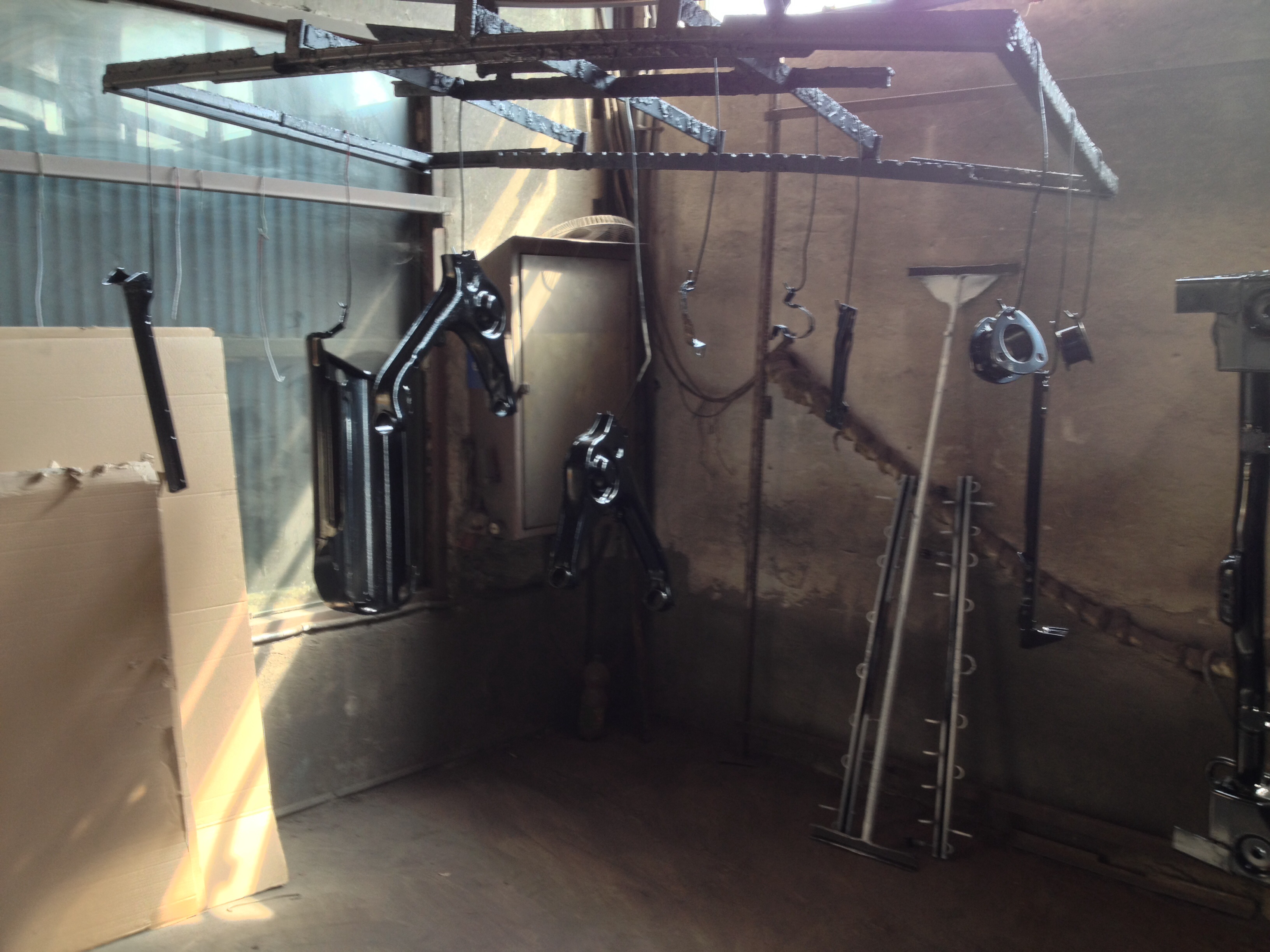

Selejan Raul Postat August 22, 2014 Autor Partajează Postat August 22, 2014 Re: Sasiu Y60 sablat+vopsit electrostatic sau sablat+zincat Sasiul rezolvat, arata ca nou, cat va tine vom vedea. Sablat-decapat-zincat chimic-grund-vopsit negru, asta am ales dupa mai multe consultari. La interior voi da cu ceara si cam atat. S-au mai facut cateva suduri pentru intarirea zonelor unde am vazut la alte patroale ca cedeaza sasiul. TODAY IS A GIFT Link spre comentariu Distribuie pe alte site-uri Alte opțiuni partajare...

Selejan Raul Postat Octombrie 4, 2014 Autor Partajează Postat Octombrie 4, 2014 Re: Sasiu Y60 sablat+vopsit electrostatic sau sablat+zincat Lucrarea a costat 400 euro dus si adus acasa, sablat, sudat si vopsit grund + negru la Abrud, decapat si zincat la Zlatna. TODAY IS A GIFT Link spre comentariu Distribuie pe alte site-uri Alte opțiuni partajare...
