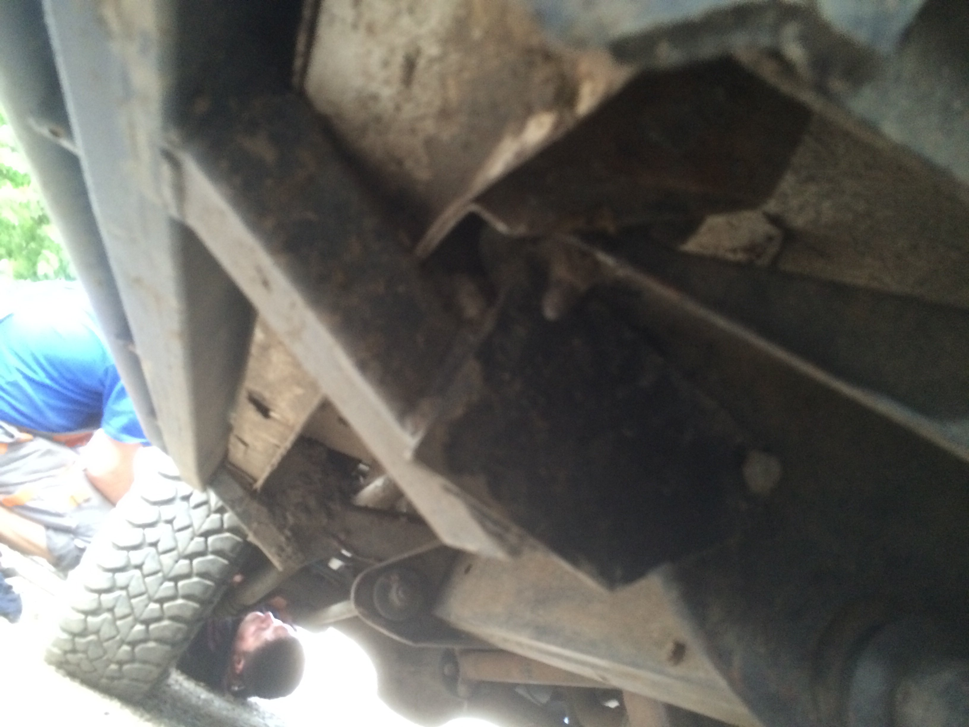

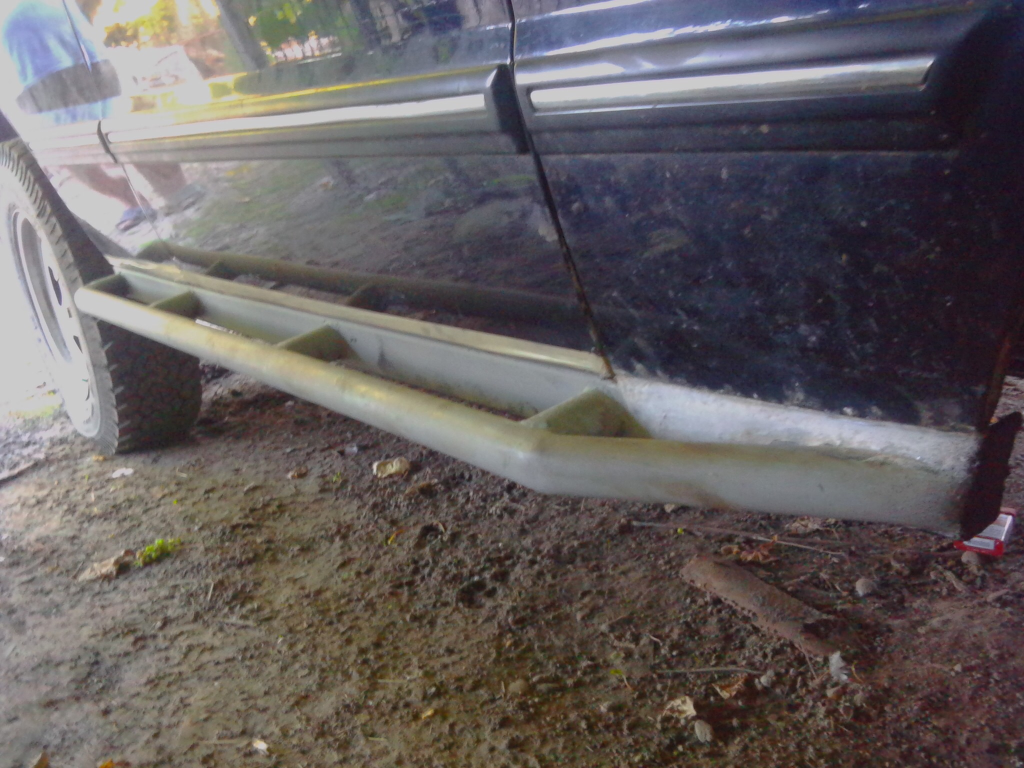

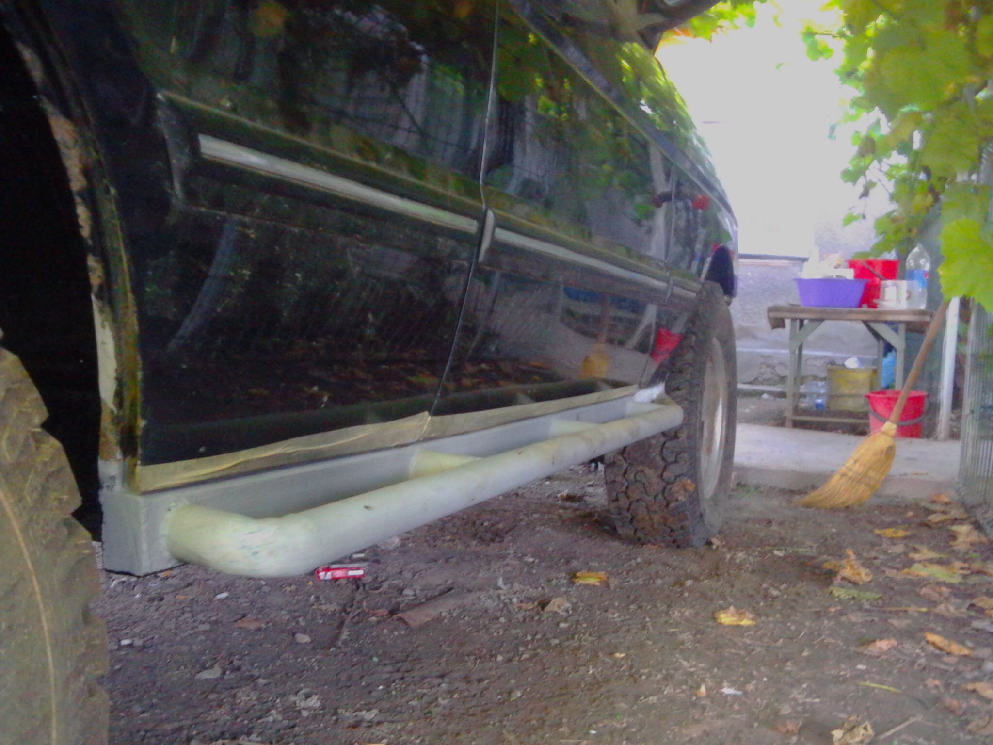

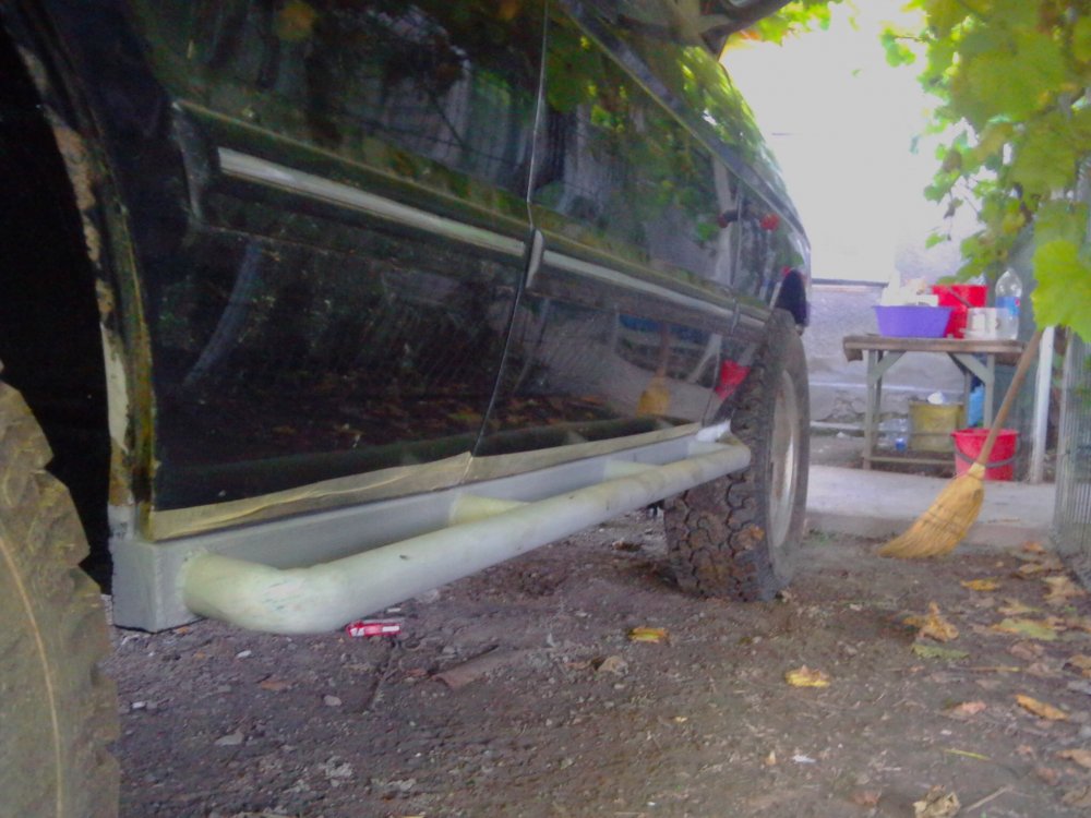

RETI Postat Iulie 5, 2014 Partajează Postat Iulie 5, 2014 Re: Achizitie Discovery 1 300tdi Ce ai facut?????/ ai pus tree slider pe pragul original......rectangular de 3mm pe un prag care are 1 mmm hmhmhmh...??????!!!! SAu nu ? si le-ai prins de sasiu????si nu ne-ai aratat....? Sau ai schimbat si pragul cu vreun rectangular de 3-4mm 100x60mm? Ce ai pus acolo nu este deloc o smecherie...sa zic asa..e doar o cosmetizare facila gen..arata frumos dar nefunctional....o intaritura a praguriilor deja existente..fara rol major on protectia masini...O lovitira acolo va avea ca efect deformarea pe lungime a intregului prag. Daca te gandesti sa o bagi prin padure trebuia sa faci prinderi in sasiu... Daca vroiai ceva mai zdravan schimbai si pragul cu un rectangular asa cum ti-am zis....si apoi p[e urma sudai sliderul de el. Bafta in continure Land Rover Discovery I Mercury Sable LR serie III Link spre comentariu Distribuie pe alte site-uri Alte opțiuni partajare...

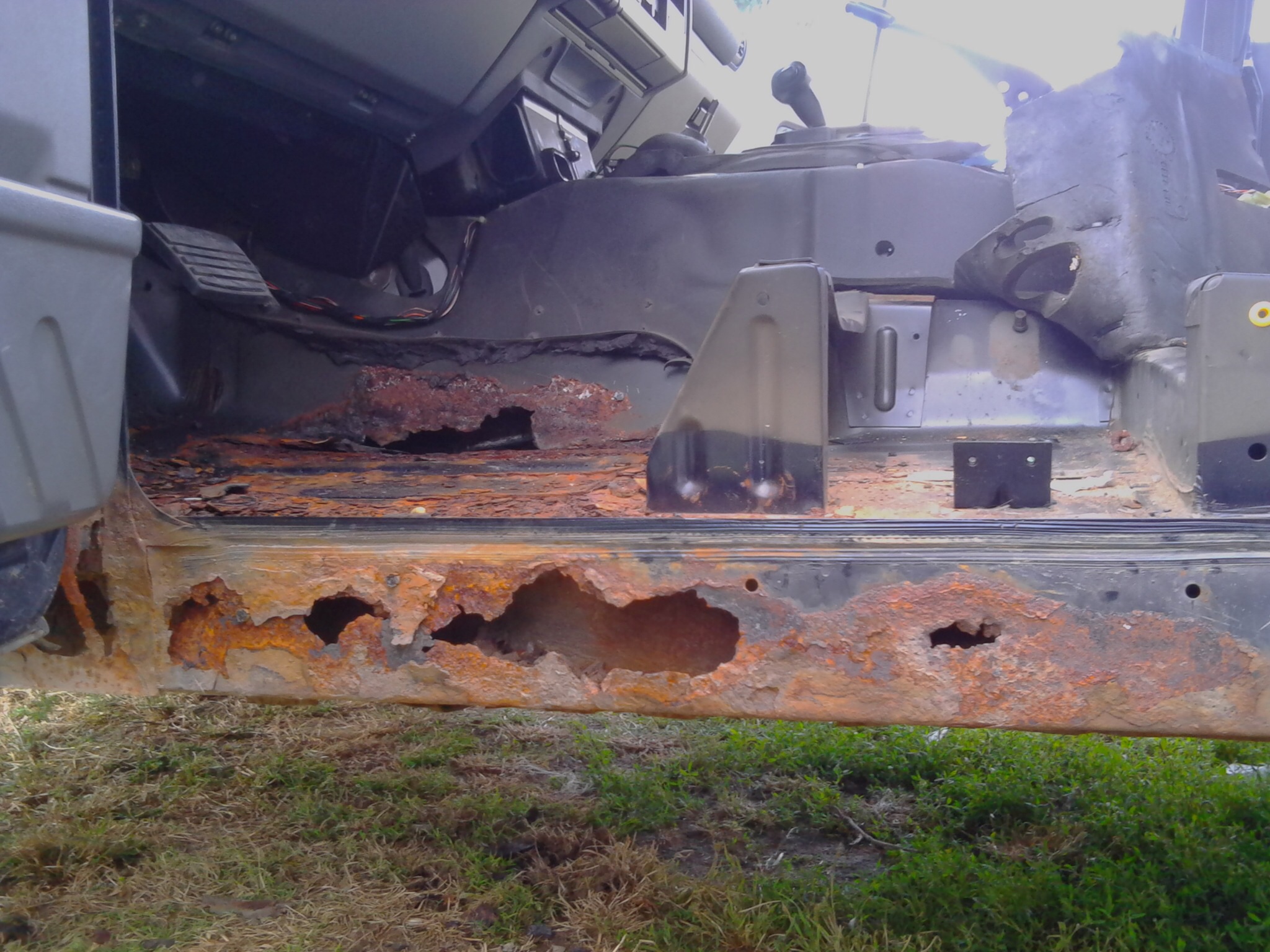

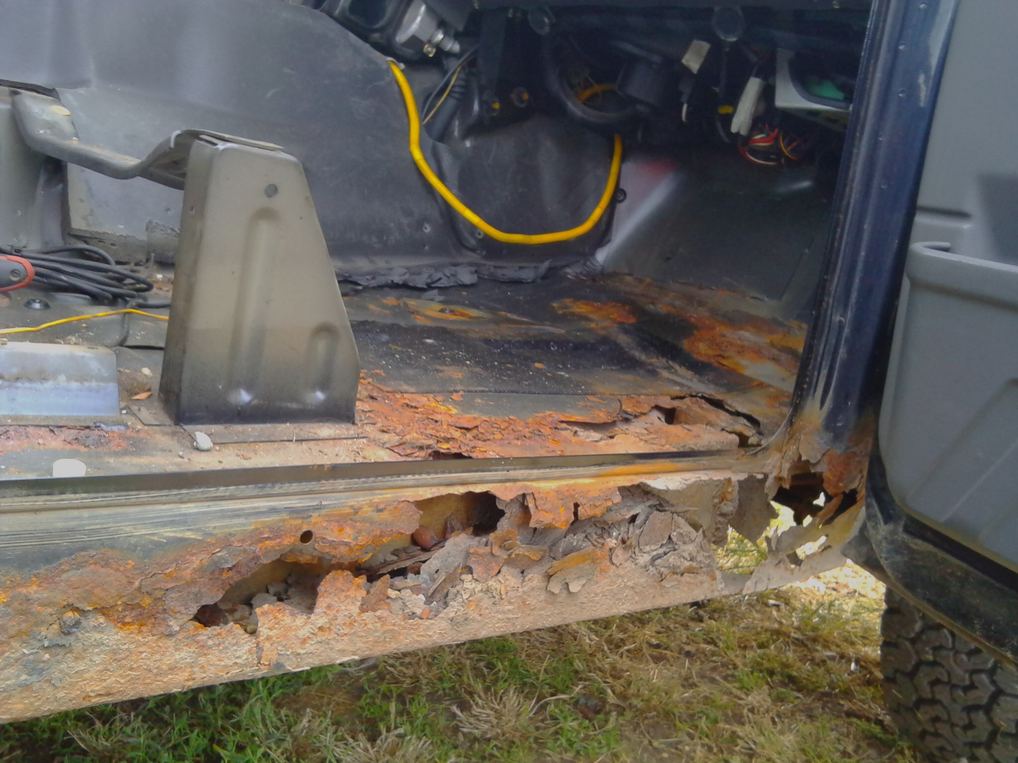

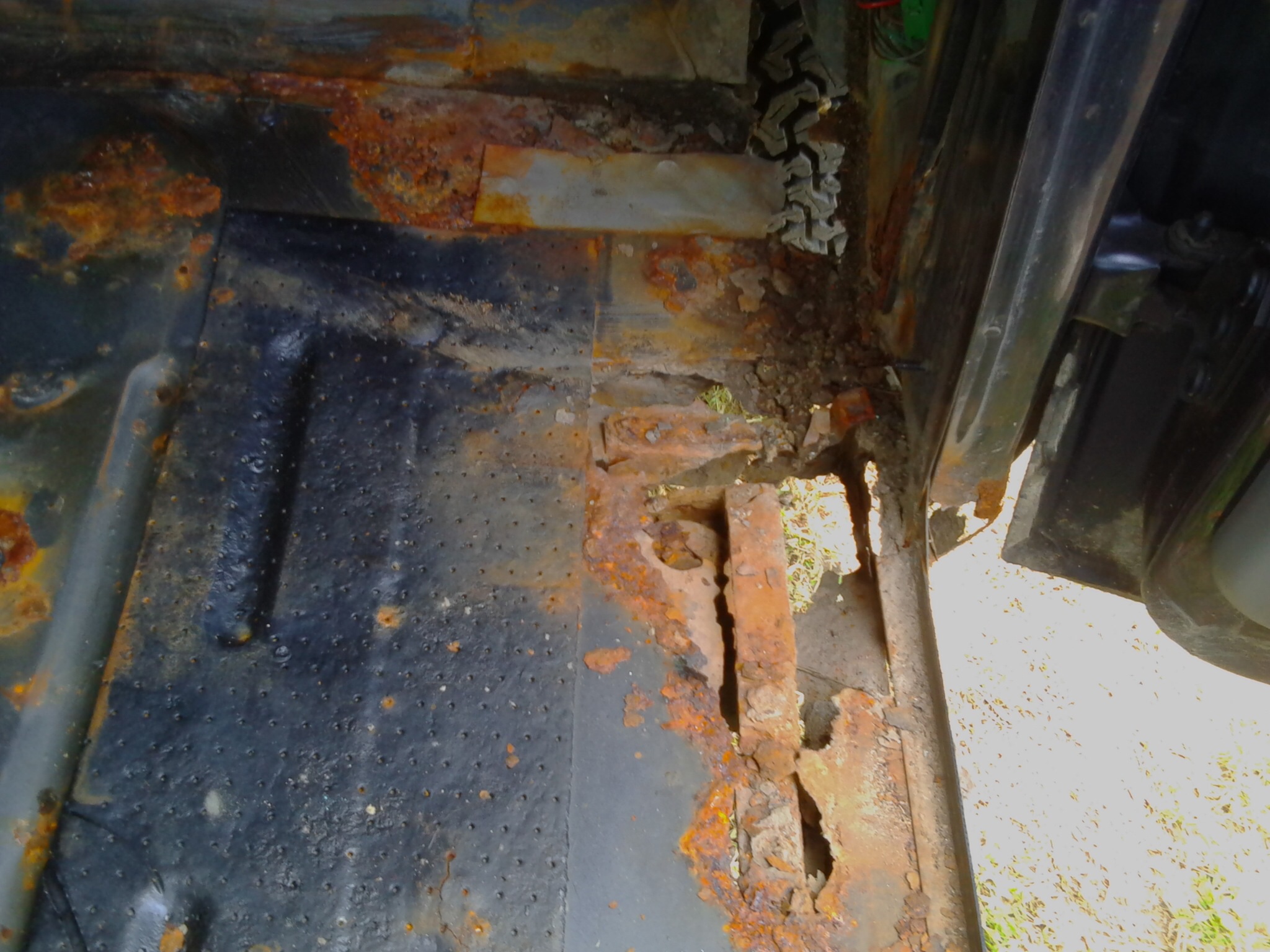

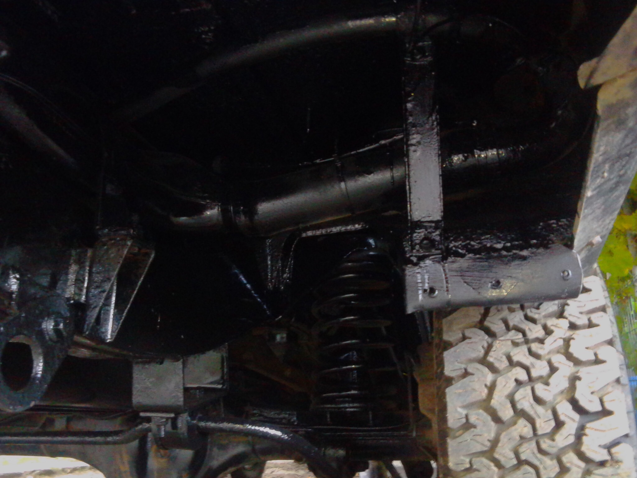

DMM74 Postat Iulie 5, 2014 Autor Partajează Postat Iulie 5, 2014 Re: Achizitie Discovery 1 300tdi Salut, RETI Pertinente sugestii si aprecieri, multumesc mult. Cat cu privire la praguri, cele originale, nu mai erau cand am dezechipat masina (mâncate de rugina),au fost făcute alte praguri, din tabla de 1,25 si întărite pe toată lungimea caroseriei. Cu privire la prinderi, într-adevăr sunt prinse direct de pragul mașinii si întărite, cred ca cel mai bine se vor vedea pe viu, cand o sa ne întâlnim. Câteva poze cu pragul vechi...... Toate cele bune. LR Discovery 300 TDI, 1998 LR Freelander TD4, 2005, automat http://www.lroc.ro Link spre comentariu Distribuie pe alte site-uri Alte opțiuni partajare...
teddybear Postat Iulie 5, 2014 Partajează Postat Iulie 5, 2014 Re: Achizitie Discovery 1 300tdi Salut, RETI Pertinente sugestii si aprecieri, multumesc mult. Cat cu privire la praguri, cele originale, nu mai erau cand am dezechipat masina (mâncate de rugina),au fost făcute alte praguri, din tabla de 1,25 si întărite pe toată lungimea caroseriei. Cu privire la prinderi, într-adevăr sunt prinse direct de pragul mașinii si întărite, cred ca cel mai bine se vor vedea pe viu, cand o sa ne întâlnim. Toate cele bune. In cazul asta ar fi bine sa te gandesti de pe acum la modificarea prinderilor! Sliderele, ca sa-si faca treaba, trebuie sa fie prinse de sasiu direct, doar sa se sprijine pe caroserie. In orice situatie vor fi solicitate (chiar si la simpla utilizare a unui hi-lift) vor actiona direct asupra caroseriei. Si cum asta are o varsta considerabila, (iar cotetzul e destul de greu), risti niste damage-uri care nu vor putea fi reparate prea usor. N-ar strica sa vii la una din intalnirile noastre de joia, sa arunci un ochi la cum sunt prinse pragurile corect:wink: It's not a "Jeep thing" it's the real thing ....LAND ROVER ! Land Rover Owners Club Romania Link spre comentariu Distribuie pe alte site-uri Alte opțiuni partajare...
DMM74 Postat Iulie 5, 2014 Autor Partajează Postat Iulie 5, 2014 Re: Achizitie Discovery 1 300tdi Teddy, De mult ma chinui sa ajung la întâlnirile de joi, din păcate nu am avut timp, am văzut si prinderile sliderelor de sasiu, eu cred ca vor tine si ale mele, o sa vezi prinderile mele cand o sa ne vedem, deocamdată mai am de lucru la masina. Toate cele bune. LR Discovery 300 TDI, 1998 LR Freelander TD4, 2005, automat http://www.lroc.ro Link spre comentariu Distribuie pe alte site-uri Alte opțiuni partajare...
DMM74 Postat Iulie 5, 2014 Autor Partajează Postat Iulie 5, 2014 Re: Achizitie Discovery 1 300tdi Teddy, Poza cu prinderile este făcută la masina unui prieten comun. Stima. LR Discovery 300 TDI, 1998 LR Freelander TD4, 2005, automat http://www.lroc.ro Link spre comentariu Distribuie pe alte site-uri Alte opțiuni partajare...

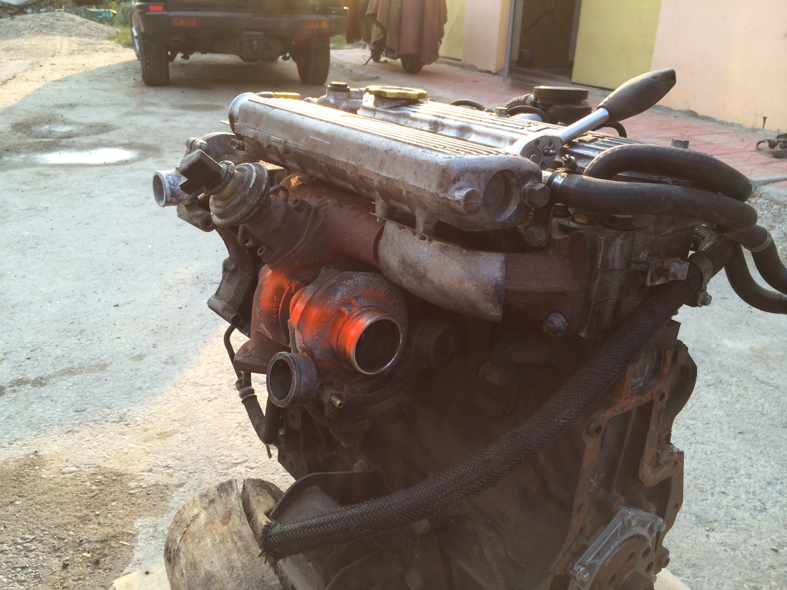

DMM74 Postat August 25, 2014 Autor Partajează Postat August 25, 2014 Re: Achizitie Discovery 1 300tdi Motorul proaspăt achiziționat, urmează despachetarea, verificarea, eventualele reparatii, împachetate azi sus pe masina. Stima. LR Discovery 300 TDI, 1998 LR Freelander TD4, 2005, automat http://www.lroc.ro Link spre comentariu Distribuie pe alte site-uri Alte opțiuni partajare...

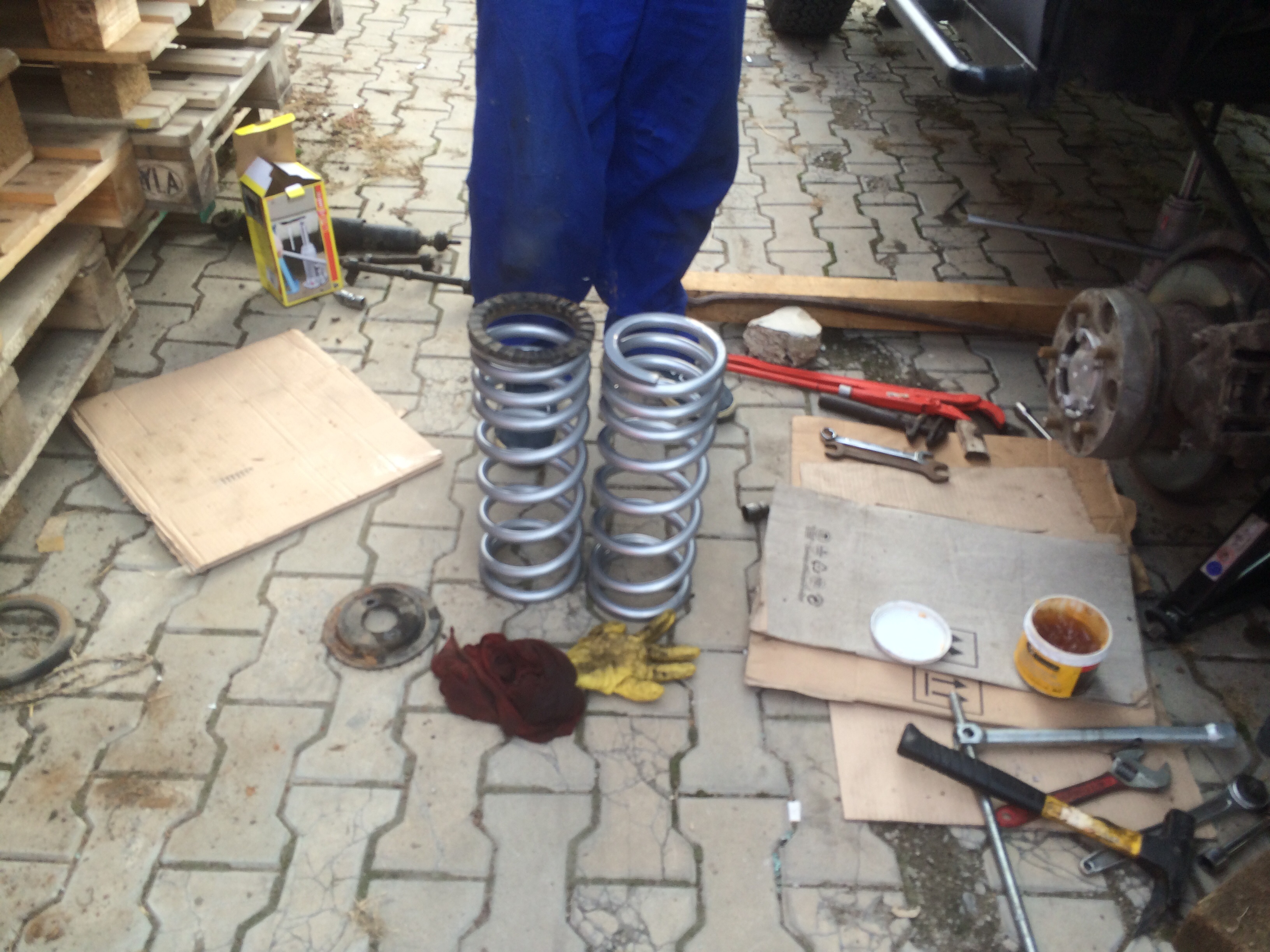

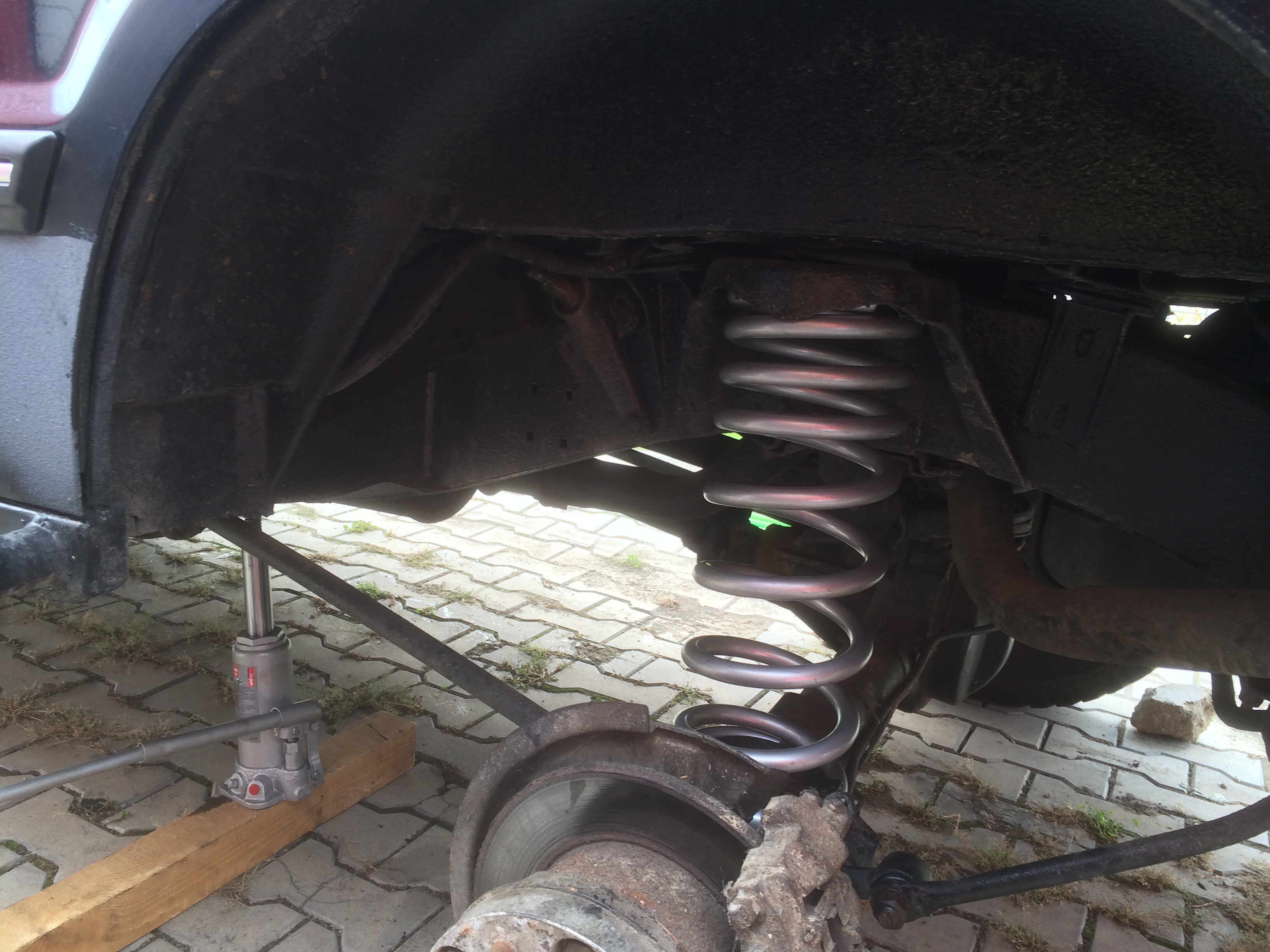

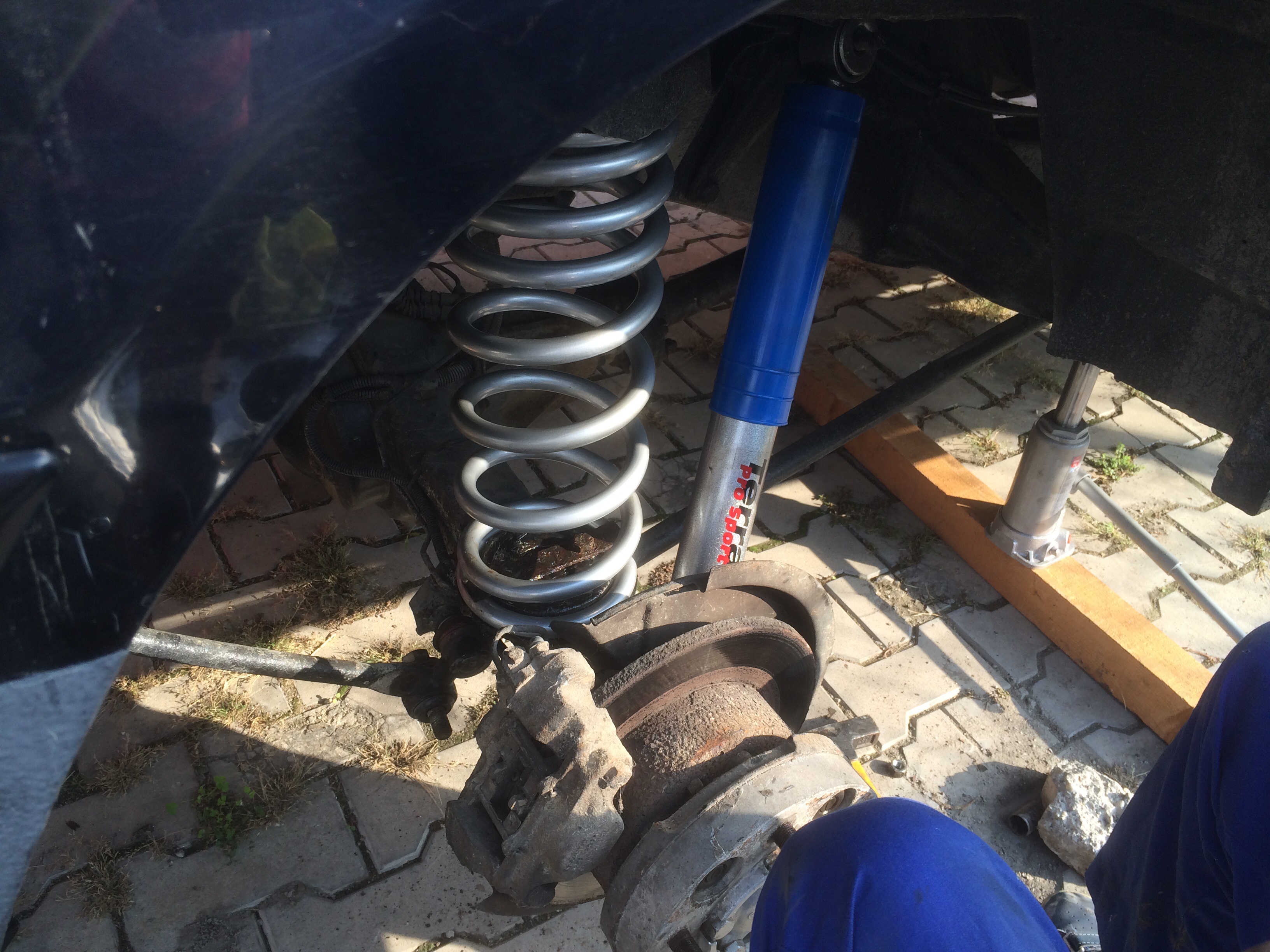

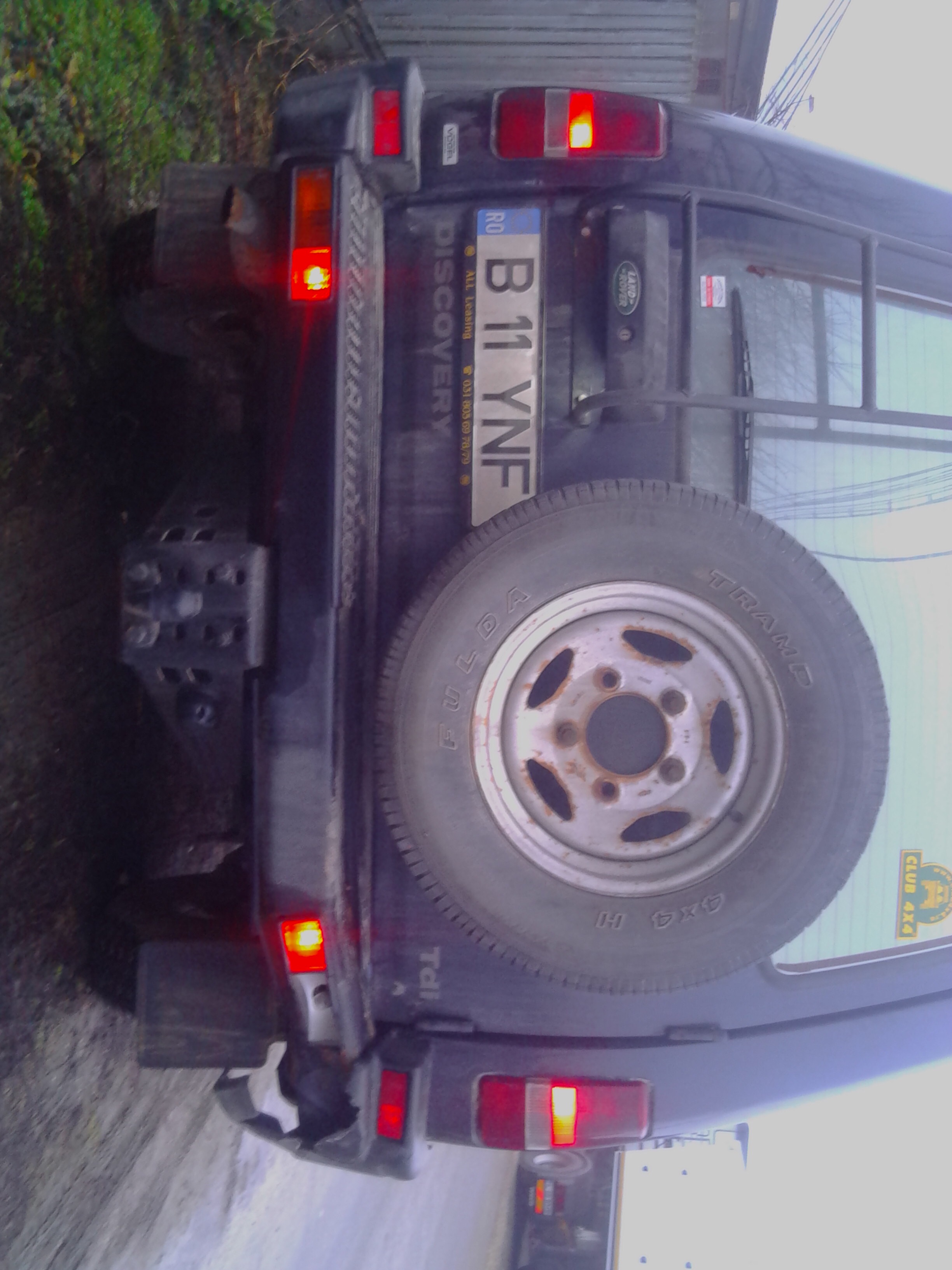

DMM74 Postat Octombrie 3, 2014 Autor Partajează Postat Octombrie 3, 2014 Re: Achizitie Discovery 1 300tdi Salutare tuturor, Azi mașinuța a avut parte de ceva modificări: - demontat caseta de directie si dusă la doctor; - kit inaltare spate + 2" Terrafirma. Atasez câteva poze: LR Discovery 300 TDI, 1998 LR Freelander TD4, 2005, automat http://www.lroc.ro Link spre comentariu Distribuie pe alte site-uri Alte opțiuni partajare...
Alexey86 Postat Octombrie 3, 2014 Partajează Postat Octombrie 3, 2014 Re: Achizitie Discovery 1 300tdi Doar pe spate ai pus kit-ul? Cu stima, Alexey. Nissan Patrol Y61 SWB - Pif http://www.lroc.ro Link spre comentariu Distribuie pe alte site-uri Alte opțiuni partajare...
DMM74 Postat Octombrie 3, 2014 Autor Partajează Postat Octombrie 3, 2014 Re: Achizitie Discovery 1 300tdi Salut, Alex Azi, maine urmează fata. LR Discovery 300 TDI, 1998 LR Freelander TD4, 2005, automat http://www.lroc.ro Link spre comentariu Distribuie pe alte site-uri Alte opțiuni partajare...

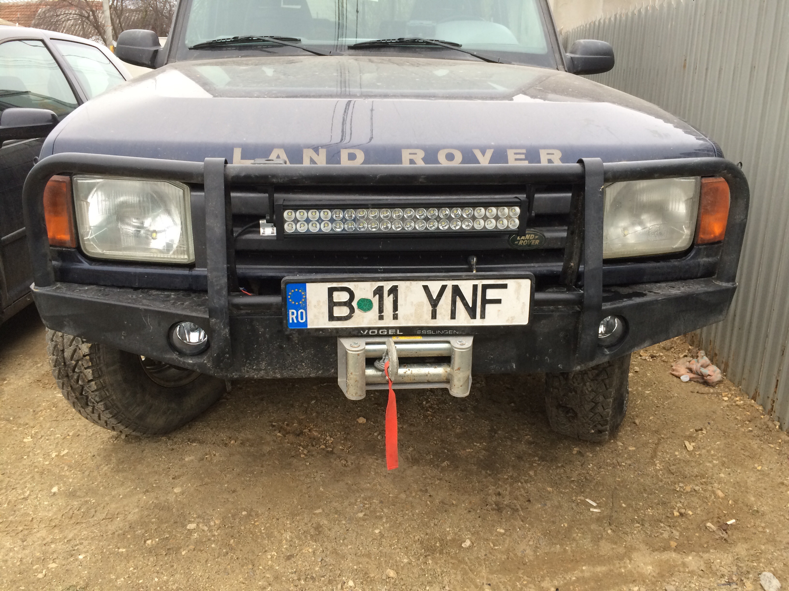

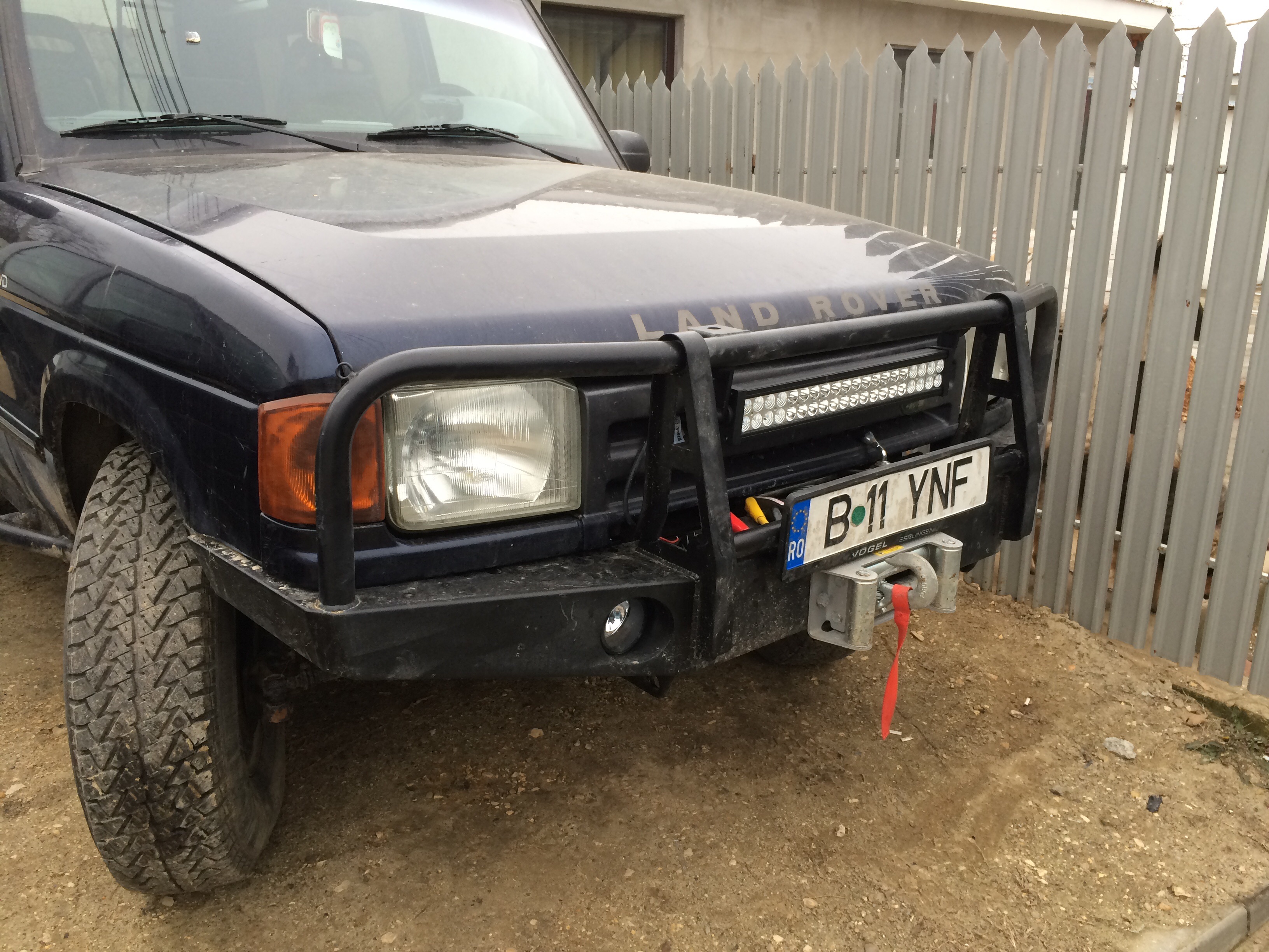

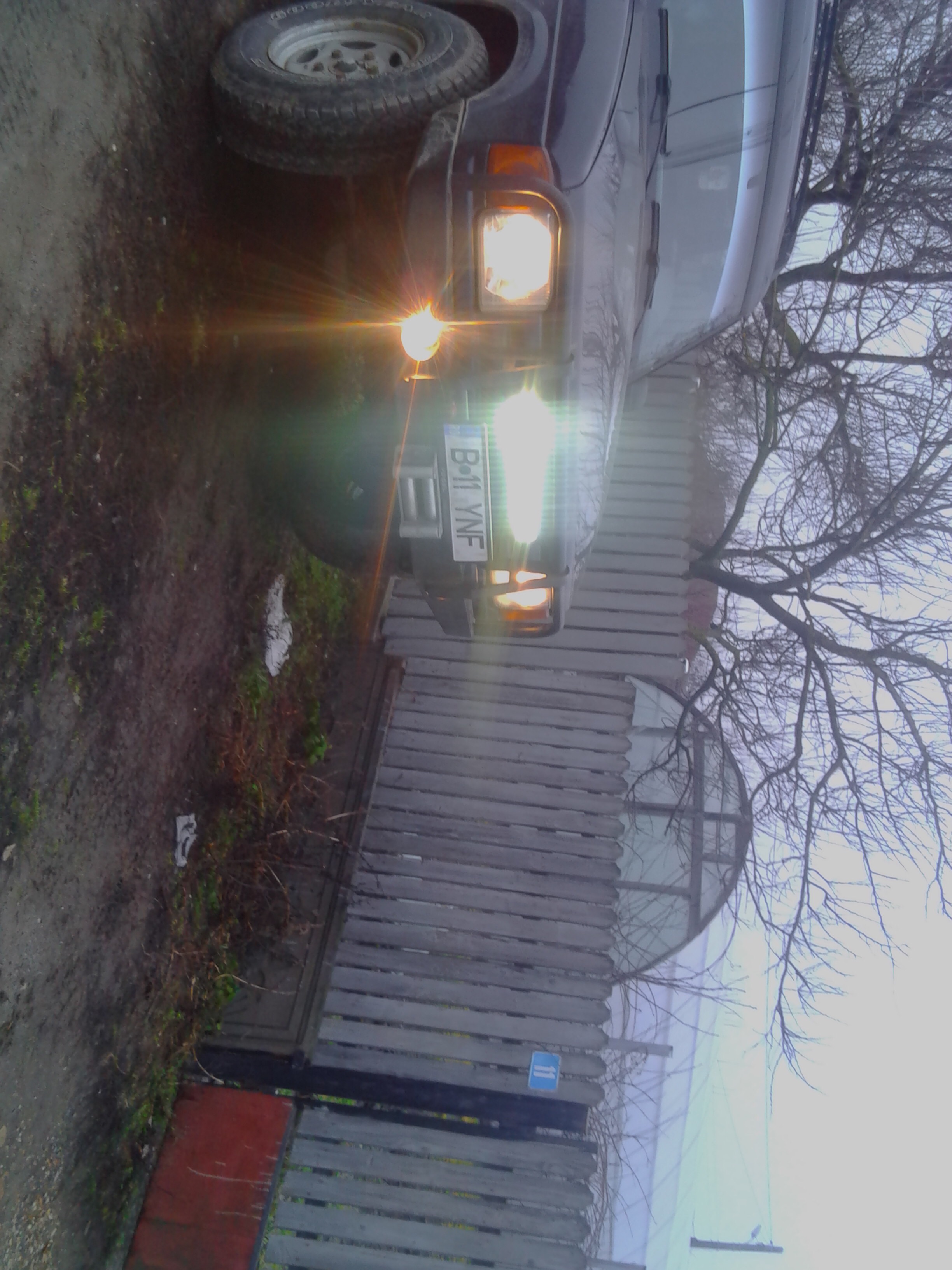

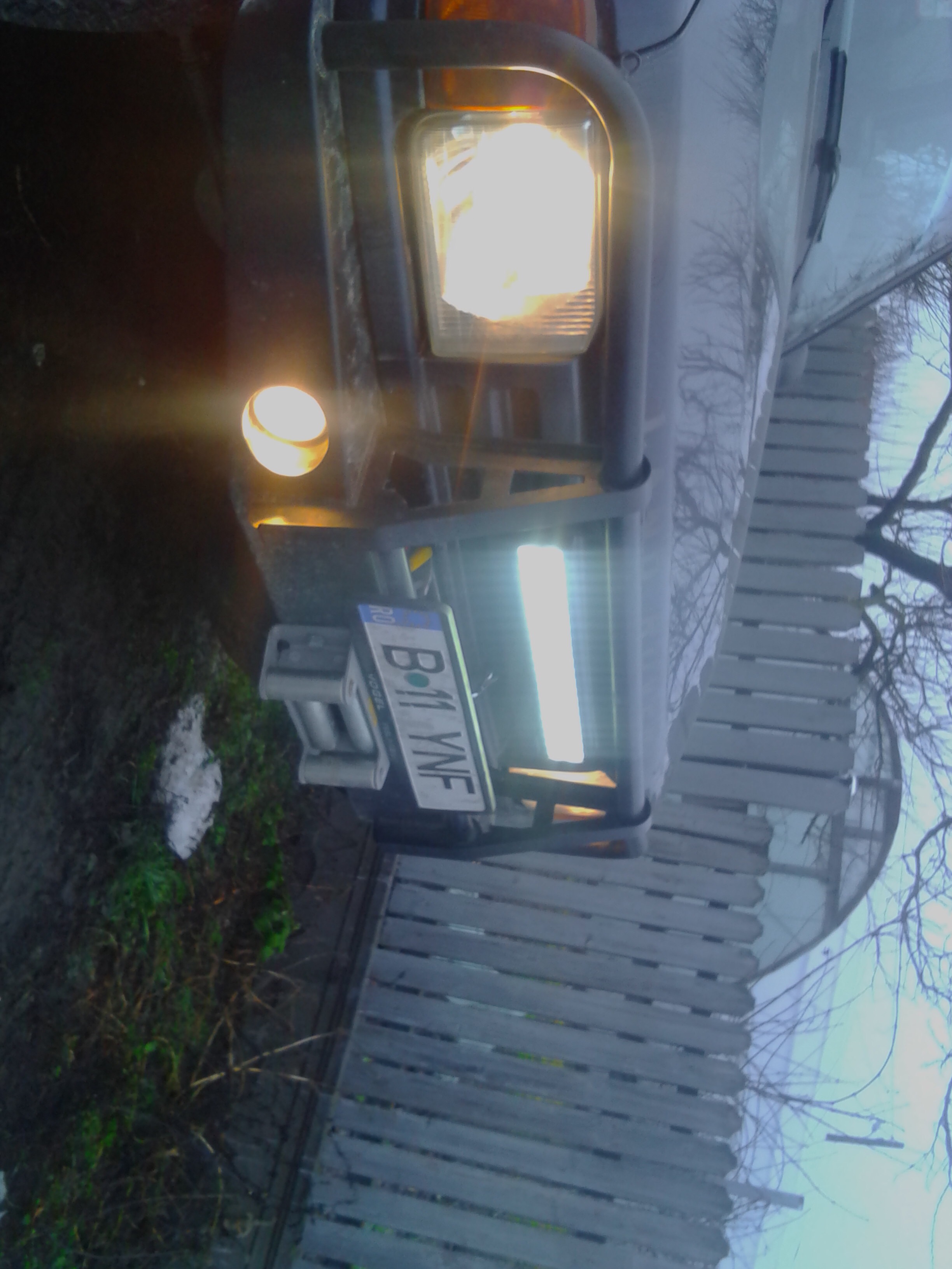

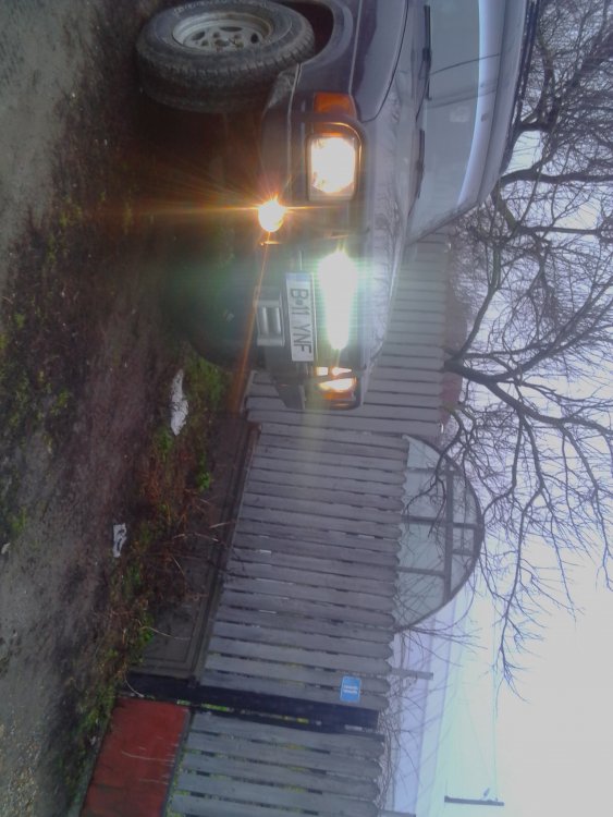

DMM74 Postat Decembrie 26, 2014 Autor Partajează Postat Decembrie 26, 2014 Re: Achizitie Discovery 1 300tdi Masina a mai primit bara fata si montaj troliu(4x4 Planet-mulțumiri d-lor), led bar 120 W. LR Discovery 300 TDI, 1998 LR Freelander TD4, 2005, automat http://www.lroc.ro Link spre comentariu Distribuie pe alte site-uri Alte opțiuni partajare...

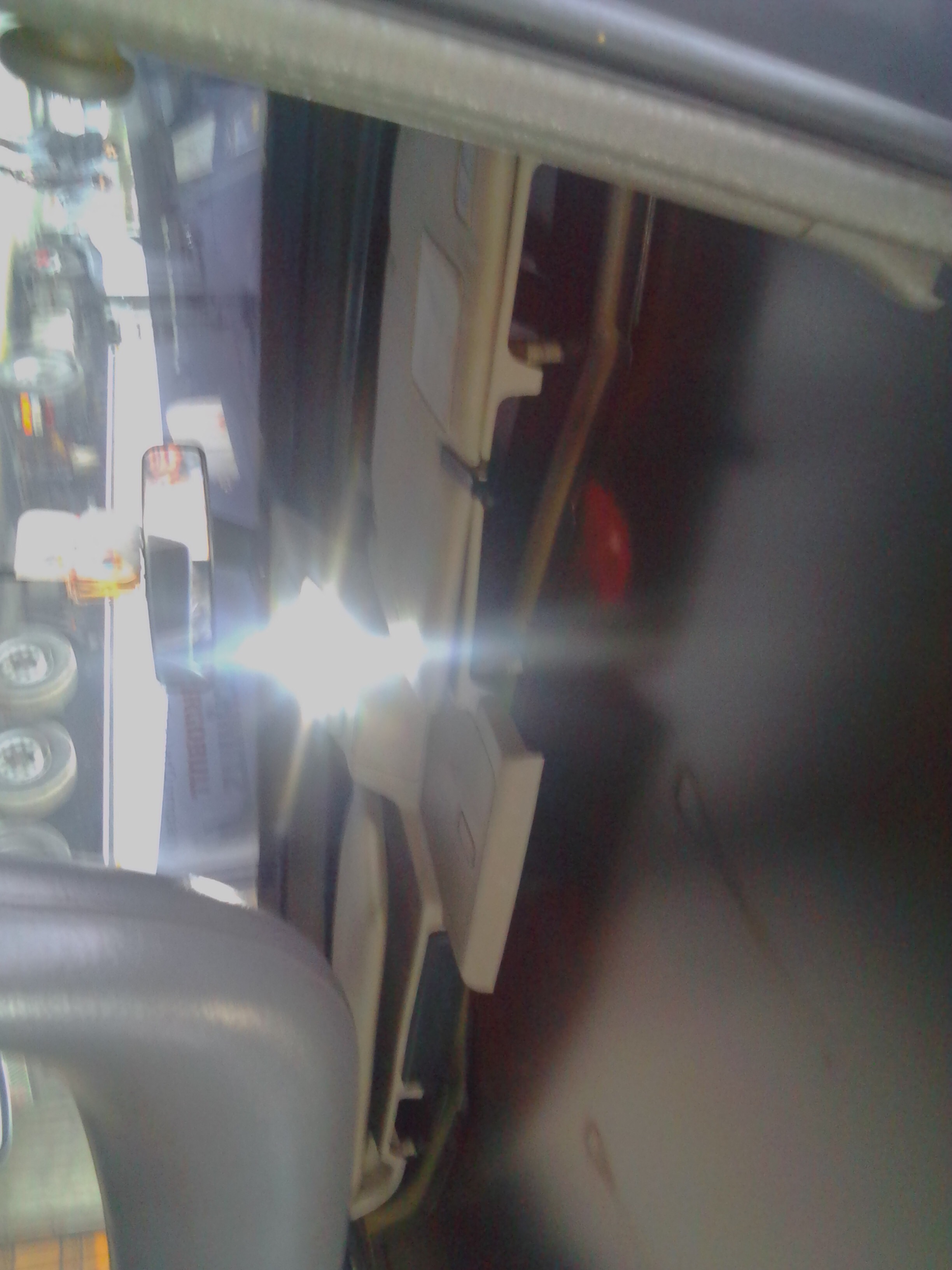

DMM74 Postat Ianuarie 25, 2015 Autor Partajează Postat Ianuarie 25, 2015 Re: Achizitie Discovery 1 300tdi Am făcut legăturile la proiectoare si led bar.Este in lucru si bara spate. LR Discovery 300 TDI, 1998 LR Freelander TD4, 2005, automat http://www.lroc.ro Link spre comentariu Distribuie pe alte site-uri Alte opțiuni partajare...

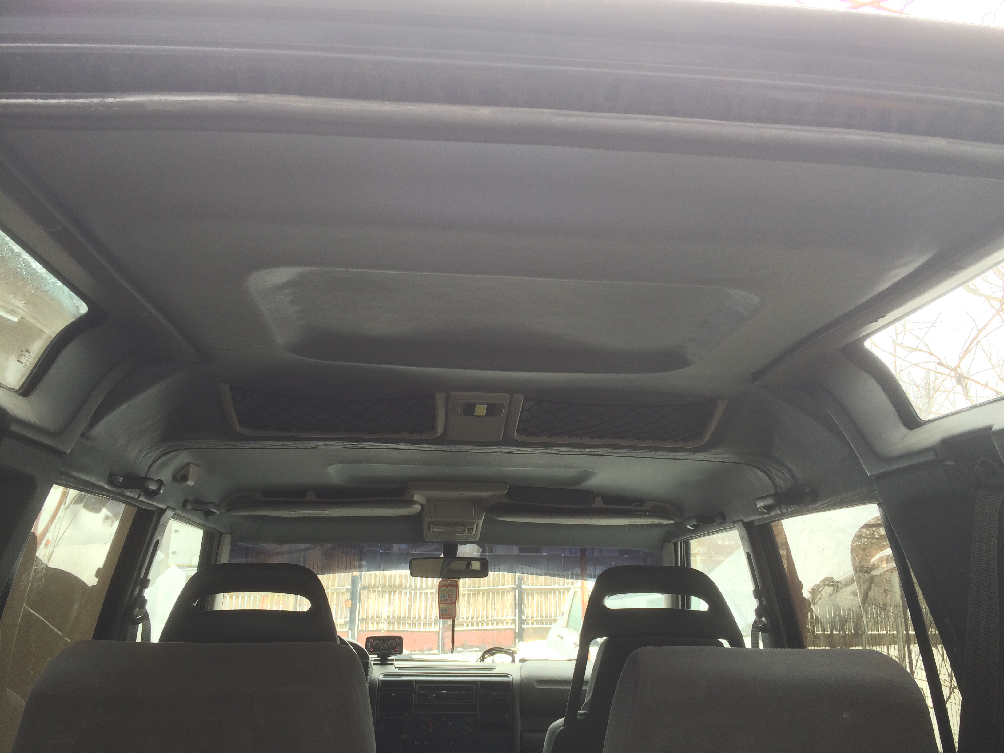

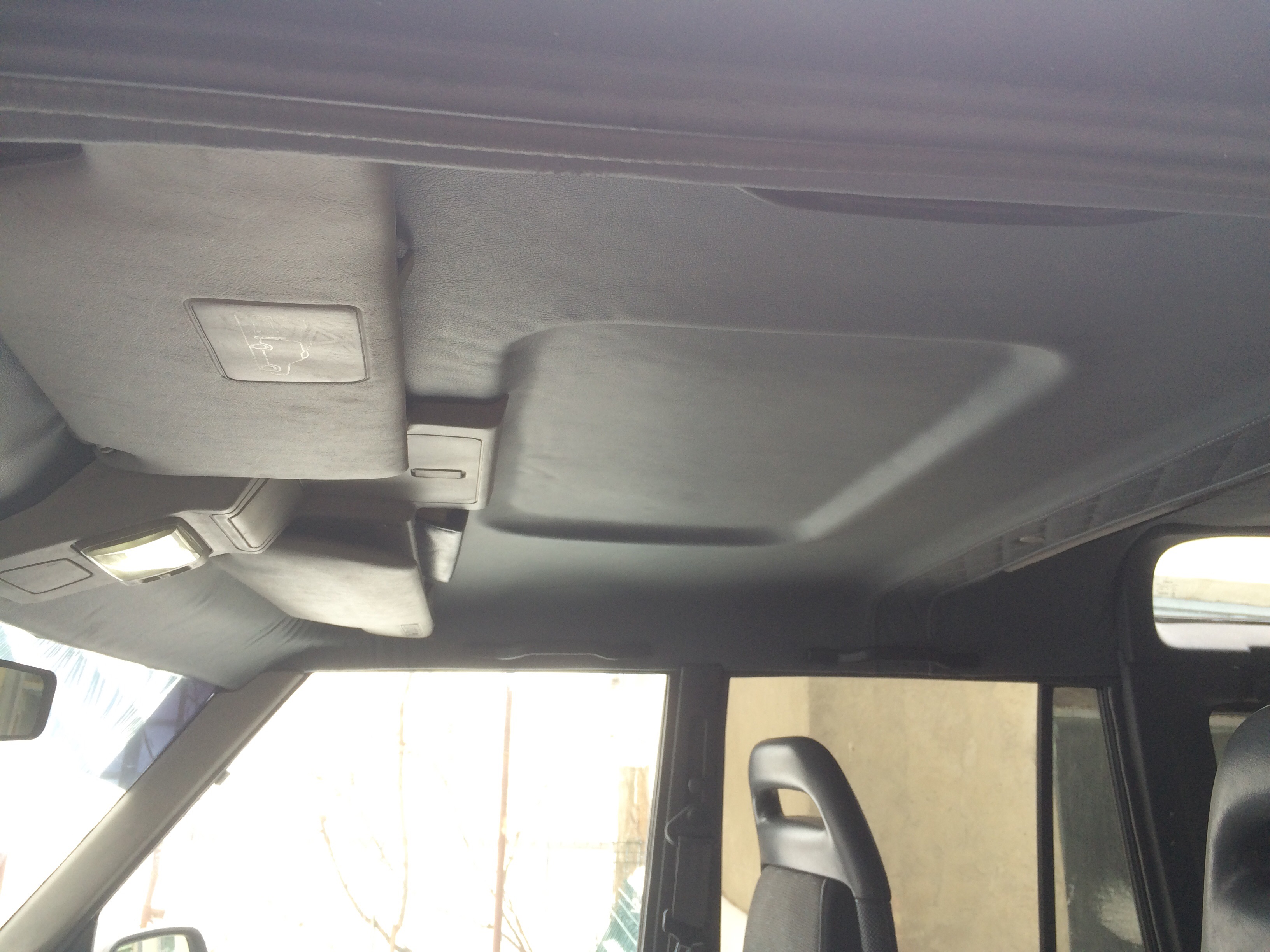

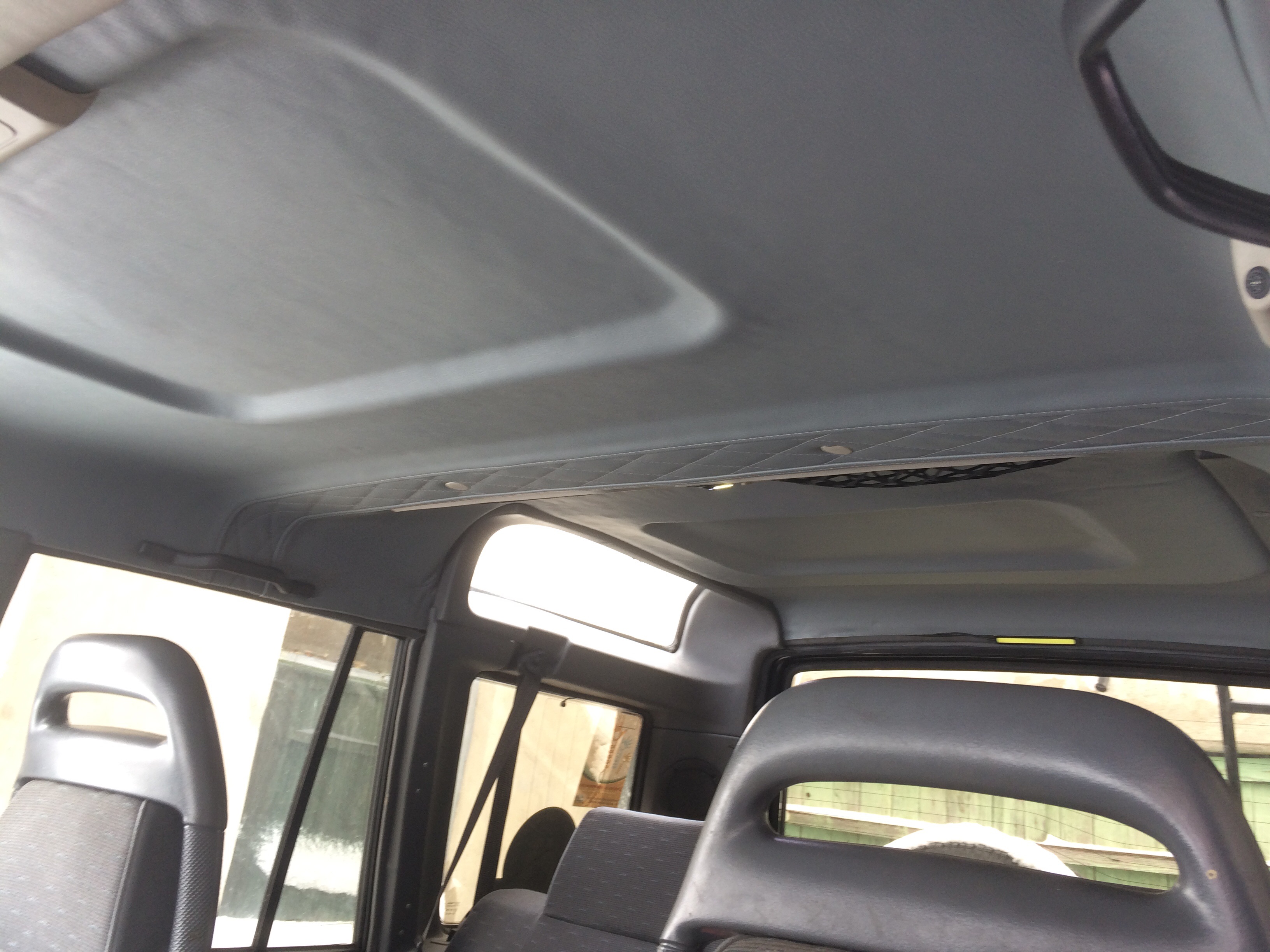

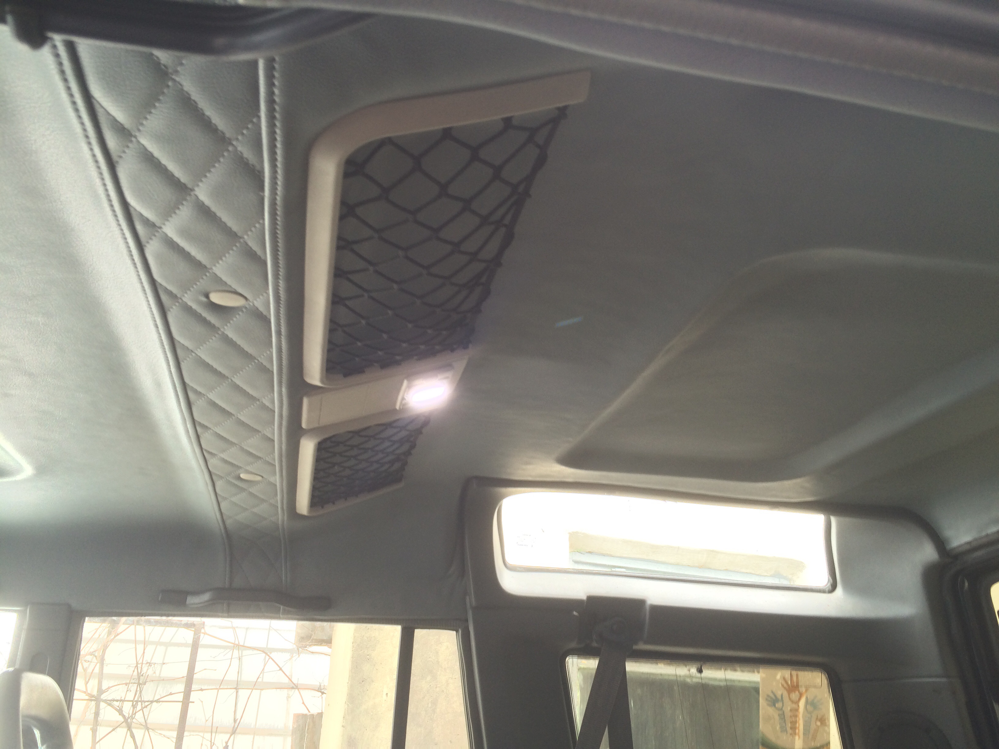

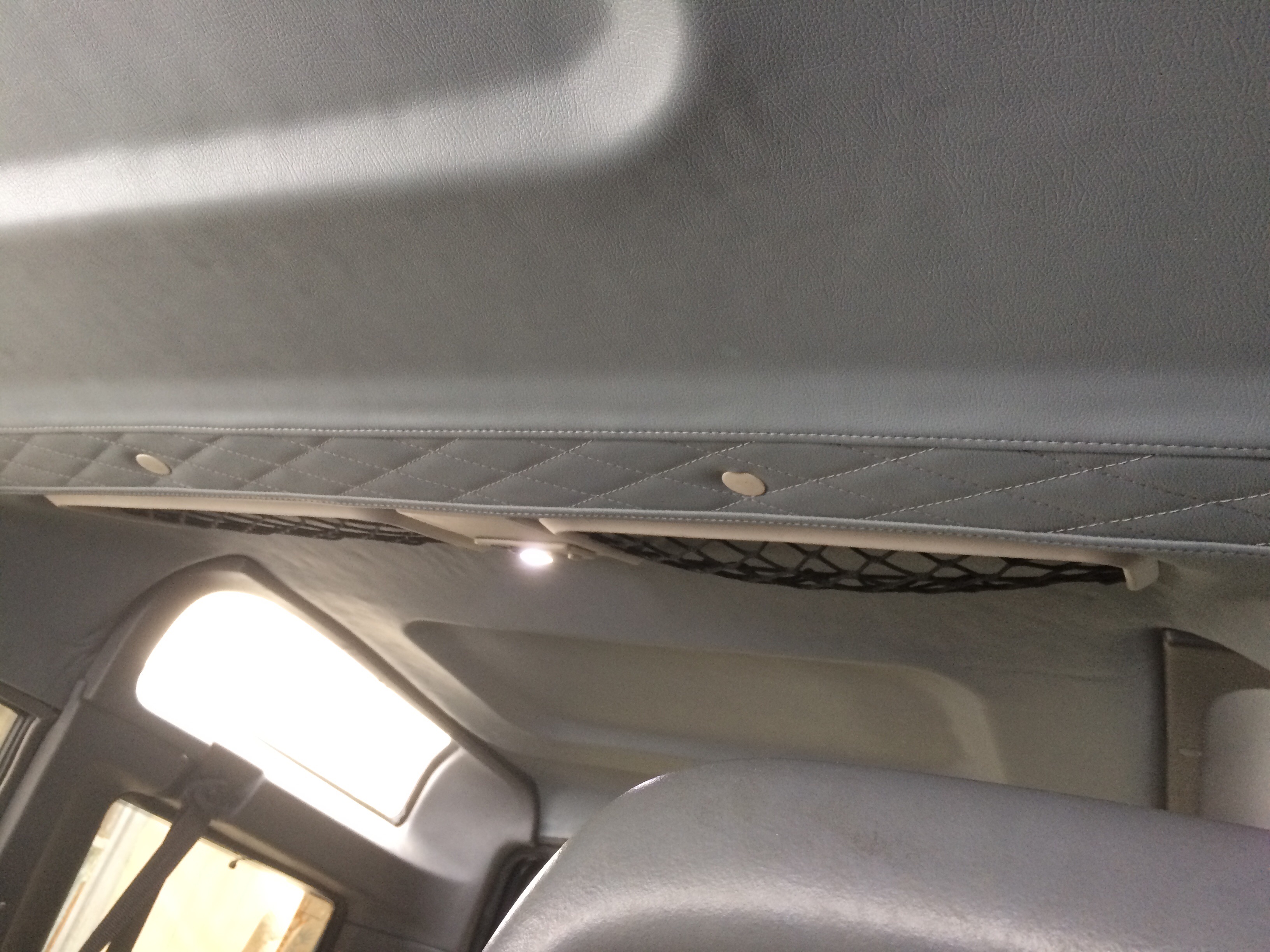

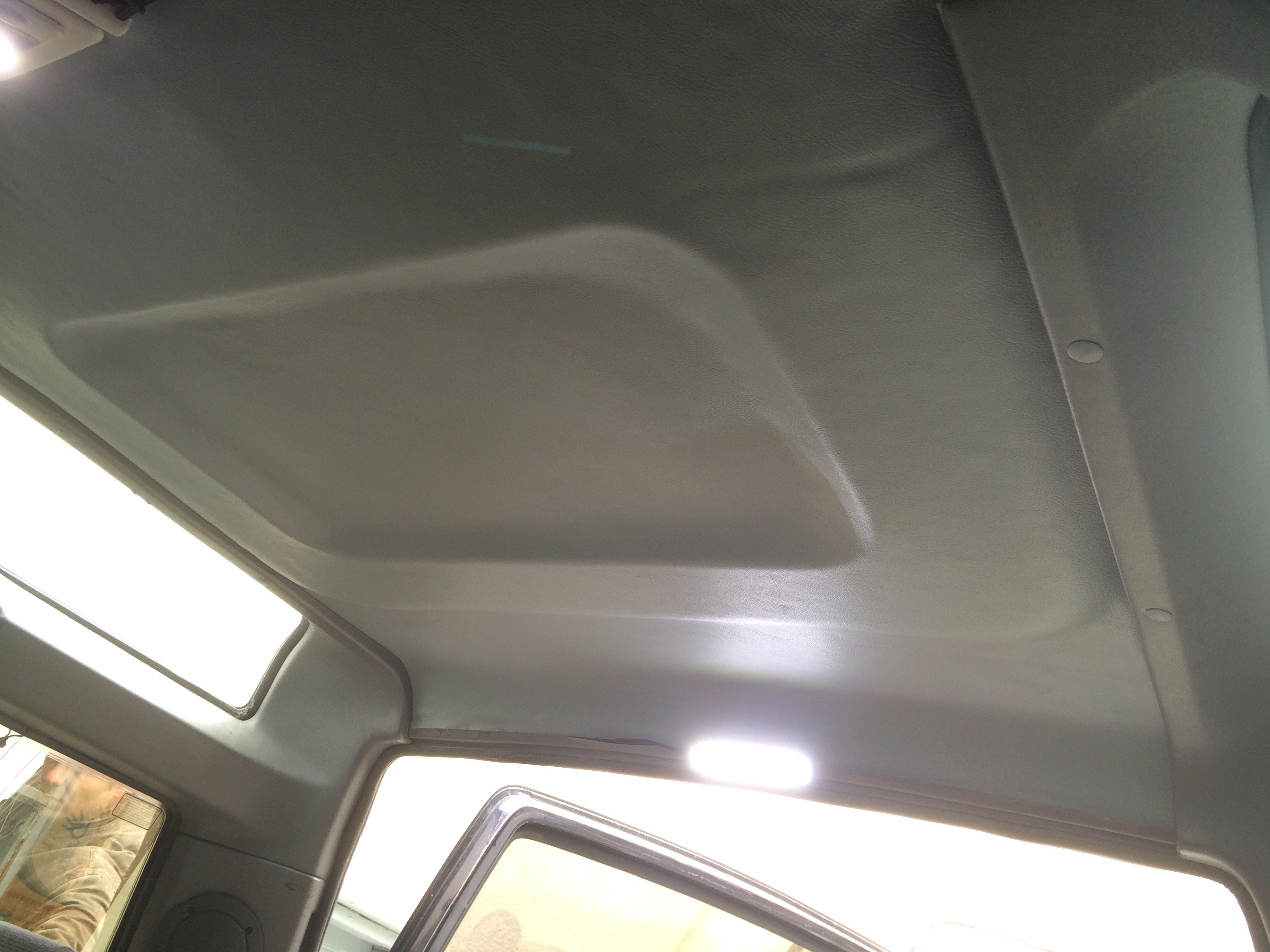

DMM74 Postat Februarie 8, 2015 Autor Partajează Postat Februarie 8, 2015 Re: Achizitie Discovery 1 300tdi Daca tot am umblat pe la instalația electrică si am fost nevoit sa demontez plafonul, l-am refăcut si pe el: Zi buna. LR Discovery 300 TDI, 1998 LR Freelander TD4, 2005, automat http://www.lroc.ro Link spre comentariu Distribuie pe alte site-uri Alte opțiuni partajare...
