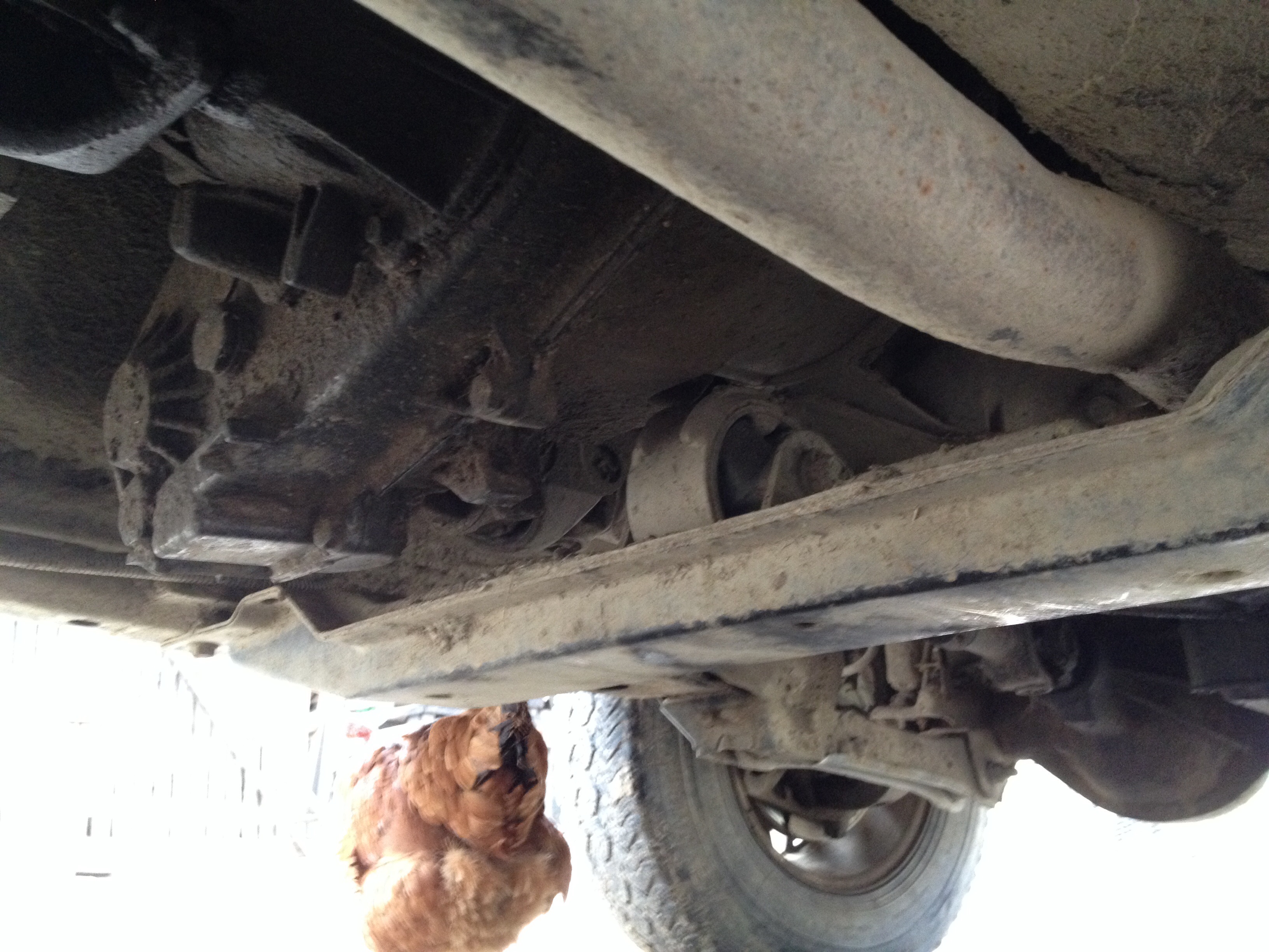

am si eu o intrebare:cum se numeste acea bucsa pe care sta cardanul si care la randul ei sta pe o bucata transversala de fier si care sustine, din ce am vazut eu asa, ochiometric, cardanul, cutia.
Va intreb deoarece de la ultima iesire mai off road, cu XJ-ul care este si masina de zi cu zi, cand ating 80-100 km/h am un tremurat si cand m-am uitat azi pe sub ea, am vazut bucsa asta varza facuta.

La noi pe cardane nu sunt bucșe. Există la unele autovehicule, pe traseul cardanului, un rulment intermediar, care poate semăna cu ce descrii tu, dar nu e cazul aici, la XJ/YJ, nu există așa ceva. Ambele cardane pleacă din mijlocul mașinii din cutia de transfer spre cele 2 punți, unul spre față și celălalt spre spate. O fi vorba de vreun tampon/suport al carcasei cutiei de viteze/cutiei de transfer? E în partea dinspre cardanul din față sau înspre cel din spate? Pune poze.

Da, acela care seamănă cu un tampon. Nu e rulment!

Crucile se prezintă bine. Tamponul acela de care va zic are in el o Bucșă de cauciuc si aia e terminată. Unde o gasesc sa o cumpăr? Multumesc!

din cate spui acela poate fi un tampon la cutia de viteze...
e chiar asa greu sa faci o poza sa stim si noi mai clar ce te doare?
Este tampon de cutie. Mai jos e atasat.

:off Nu știu ce să zic, dar nesimțita aia de găină, să stea ea tocmai cu târtița spre camera foto? O fi crezut că faci poze pentru facebook și a vrut să se dea rotundă (sexoasă) și ea, cum am auzit că se dau multe domnișoare (cocalare) pe FB.:ha::ha::ha:
Lăsând gluma la o parte, alaltăieri am schimbat crucea de la cardanul spate, cea dinspre diferențial, care avea joc și vibra mașina de ziceai că-s roțile pătrate (la plecarea de pe loc și pe la 40 km/h sau dacă treceam de 80 km/h). Are dreptate colegul Alin, trebuie făcută o verificare mai amănunțită și ... cât mai multe detalii.
