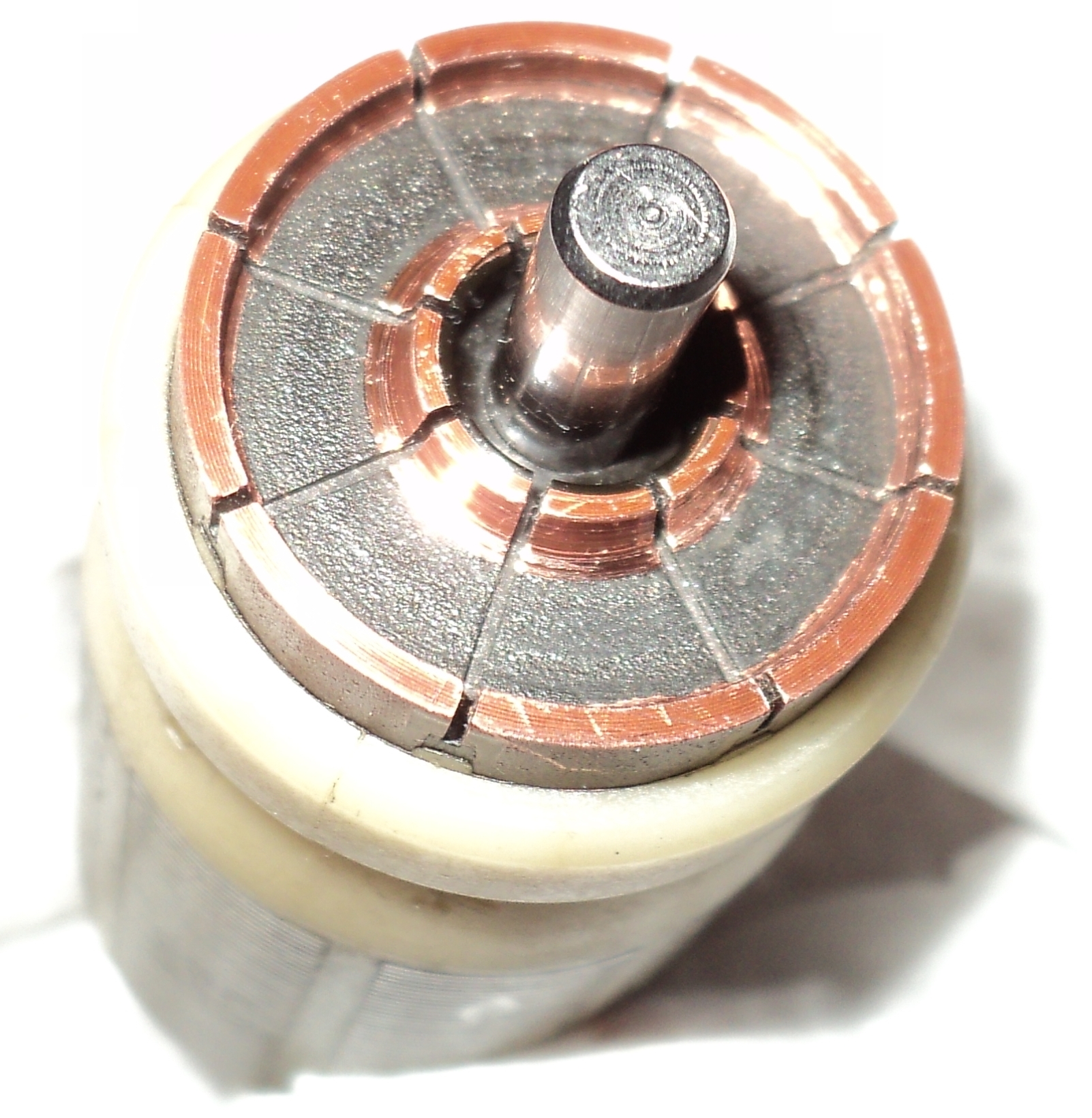

tonytherunner Postat Mai 14, 2014 Partajează Postat Mai 14, 2014 (editat) Salutare,am nevoie de cateva idei de reconditionare a contactelor dintre rotor si carbuni,se pare ca sa manacat cuprul sau alama in locul locul carbunilor si nu prea stiu de ce ??? .....pics ......ideeei????? ...am o idee dar nu stiu cat de buna ,ma gandesc s-a confectionez o saiba pe care s-a o introduc un pic fortat:cn Editat Mai 14, 2014 de tonytherunner If you own a land rover everyone expect to be a mechanic Link spre comentariu Distribuie pe alte site-uri Alte opțiuni partajare...
cos Postat Mai 14, 2014 Partajează Postat Mai 14, 2014 Re: Reconditionare rotor pompa injectie electrica Nu poti repara colectorul altfel decat prin strunjire fina pana se planeaza fata uzata ( neaparat un strungar competent sa nu smulga o lamela din rasina sau sa nu faca numai braze pe fata strunjita ) , si cam asta e . Daca se poate ar trebui mutat suportul periilor ( carbunii de contact ) in functie de cat s-a strunjit la planarea colectorului . Daca nu se poate , merge si asa dar carbunii vor fi mult iesiti din portperii si o parte din lungimea lor se pierde inutil . Si , cum ziceam , cam asta e . Un caz extrem de fericit ar fi sa gasesti colectorul ca si piesa de schimb . La altele ( alternator , demaror etc ... ) se gasesc . ... sa fim corecti pana la capat ! Nu cere nimeni sa fii impecabil si un fel de varf de gama , doar corect e destul ! Link spre comentariu Distribuie pe alte site-uri Alte opțiuni partajare...
Kibitz Postat Mai 15, 2014 Partajează Postat Mai 15, 2014 Re: Reconditionare rotor pompa injectie electrica Se poate incarca oare cu un fludor/cositor care sa fie de temperatura mai ridicata de topire si mai dur? (Aliajele de ST/Pb + Cu sau Ag au punctul de topire mai ridicat, undeva putin peaste 200 de grade Celsius). Nu stiu daca este, insa, suficient de dur... aka v1tara aka Sorin (__\≡≡≡$≡≡≡/__) Vitara 1.6 16v [__]\≡≡≡\≡Ө≡/≡≡≡/__] Patrol Y61 2.8 Link spre comentariu Distribuie pe alte site-uri Alte opțiuni partajare...
cos Postat Mai 15, 2014 Partajează Postat Mai 15, 2014 Re: Reconditionare rotor pompa injectie electrica Sunt diverse aliaje cu puntc de topire scazut dar din pacate moi si nepotrivite pentru uzura specifica colectorului - frecarea 'carbunilor' pe metal e destul de agresiva mecanic , fara a a mai aminti ca e curentul electric in ecuatie . Si peste toate astea mai e si toleranta termica a rasinii care face colectorul sa fie monobloc - mai mult de 200 grade e loterie letala , si nu prea sunt solutii altele decat aliajele moi care sunt inutile . ... sa fim corecti pana la capat ! Nu cere nimeni sa fii impecabil si un fel de varf de gama , doar corect e destul ! Link spre comentariu Distribuie pe alte site-uri Alte opțiuni partajare...
tonytherunner Postat Mai 15, 2014 Autor Partajează Postat Mai 15, 2014 (editat) Re: Reconditionare rotor pompa injectie electrica :tk de raspunsuri,@cos in zona neagra a colectorului s-a ajuns la fund ,au mai ramas doar marginile de alama ,carbunii au ros tot ......@Kibitz,la asta ma gandeam si eu dar nu gasesc un aliaj durabil pe care sa pot sa-l topesc ..... Editat Mai 15, 2014 de tonytherunner If you own a land rover everyone expect to be a mechanic Link spre comentariu Distribuie pe alte site-uri Alte opțiuni partajare...
comanr Postat Mai 15, 2014 Partajează Postat Mai 15, 2014 Re: Reconditionare rotor pompa injectie electrica parerea mea e ca uzura colectorului este mica aproape zero, asa e forma colectorului , curata l putin si pune i perii noi, ala merge in benzina si nu se uzeaza. 1 Link spre comentariu Distribuie pe alte site-uri Alte opțiuni partajare...
Kibitz Postat Mai 15, 2014 Partajează Postat Mai 15, 2014 (editat) Re: Reconditionare rotor pompa injectie electrica parerea mea e ca uzura colectorului este mica aproape zero, asa e forma colectorului , curata l putin si pune i perii noi, ala merge in benzina si nu se uzeaza. Si eu tind sa ii dau dreptate lui comanr din doua motive: Zona neagra nu este si pe buza exterioara a colectorului Izolatorii dintre contacte sun mai putin inalti decat contactele de cupru Good catch! Editat Mai 15, 2014 de Kibitz 1 aka v1tara aka Sorin (__\≡≡≡$≡≡≡/__) Vitara 1.6 16v [__]\≡≡≡\≡Ө≡/≡≡≡/__] Patrol Y61 2.8 Link spre comentariu Distribuie pe alte site-uri Alte opțiuni partajare...

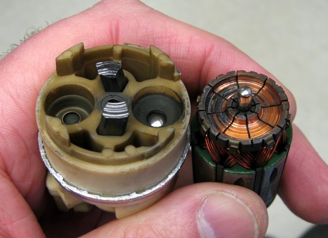

tonytherunner Postat Mai 15, 2014 Autor Partajează Postat Mai 15, 2014 Re: Reconditionare rotor pompa injectie electrica parerea mea e ca uzura colectorului este mica aproape zero, asa e forma colectorului , curata l putin si pune i perii noi, ala merge in benzina si nu se uzeaza. Bun si atunci de ce pornea numai in anumite pozitii ,adica unde mai avea carne (alama) .......cam asa arata cand l-am scos jumatate negru jumatate mai avea alama,ulterior curatand interiorul am observat ca se desprinde si restul de alama sub forma foarte subtire ...poza nu-mi apartine dar reflecta ce era la inceput If you own a land rover everyone expect to be a mechanic Link spre comentariu Distribuie pe alte site-uri Alte opțiuni partajare...
comanr Postat Mai 15, 2014 Partajează Postat Mai 15, 2014 (editat) Re: Reconditionare rotor pompa injectie electrica probabil ai arcurile ruginite si nu mai apasa cum trebuie periile sau aditivii din benzina au format o suprafata izolatoare la nivelul colectorului, o situatie similara are loc cand se merge cu putina benzina in rezervor sau cand se blocheaza o perie de la mizeria din benzina. aia e o pompa mult mai uzata decat ce ai tu acolo, tu nu ai santuri ai doar colectorul murdar. colectorul are acea forma scobita din fabrica, un design special. la tine mai pornea doar pe margini cand atingea peria respectiva blocata, cand ai desfacut capacul s a deblocat si peria asa ca , speli putin piesele si le pui la loc si vezi cum merge. daca nu mai ai deloc colector atunci nu ai ce sa i faci, pompa noua, posibil sa fie foarte subtire colectorul, zgaraie suprafata aia poate e cupru sub ea , e ciudat cum s a consumat asa tot. Editat Mai 15, 2014 de comanr Link spre comentariu Distribuie pe alte site-uri Alte opțiuni partajare...

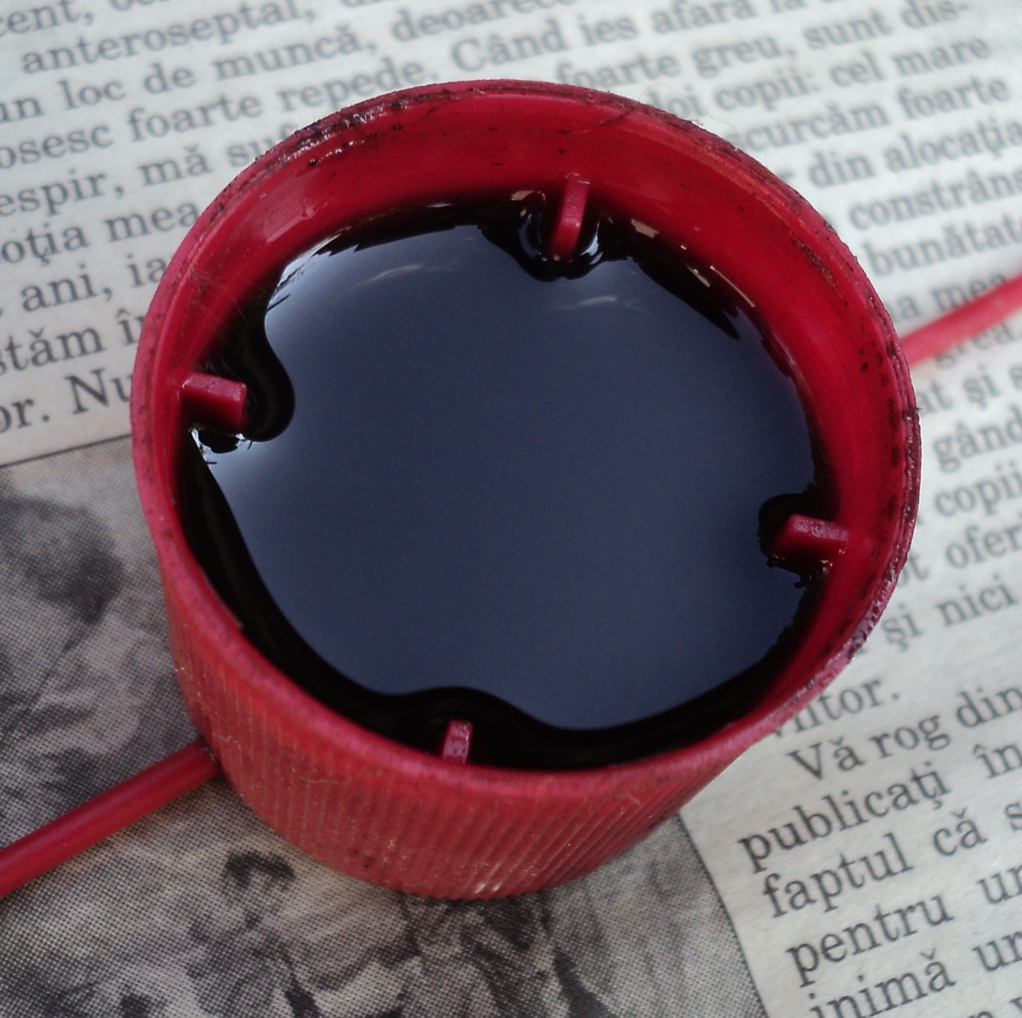

tonytherunner Postat Mai 16, 2014 Autor Partajează Postat Mai 16, 2014 Re: Reconditionare rotor pompa injectie electrica Usor usor ajungem unde trebuie ......deci colectorul are putina carne si deasta a s-a consumat probabil si vreo supra incalzire ,pe de alta parte filtrul de benzina este infundat,l-am clatit un pic a iesit nu-ma negreala ceea ce ma face s-a ma gandesc ca a ros si din zona neagra dar foarte putin..... If you own a land rover everyone expect to be a mechanic Link spre comentariu Distribuie pe alte site-uri Alte opțiuni partajare...

tonytherunner Postat Mai 17, 2014 Autor Partajează Postat Mai 17, 2014 (editat) Re: Reconditionare rotor pompa injectie electrica Ok,o s-a caut noua s-a vad cat e daca nu ma incadrez in buget iau una din dezmembrari :wink: .....totusi o s-a incerc si o incarcare a colectorului pentru linistea mea (oricum n-am nimic de pierdut poate doar timp).....apoi o bag in teste la un transformator de 12v . ...revin cu poze daca merge:grin: :tk :x edit: o mica mostra din ce-a iesit din filtru de benzina si va asigur ca nu e ulei ars desi cam asa arata:dr3 Editat Mai 18, 2014 de tonytherunner If you own a land rover everyone expect to be a mechanic Link spre comentariu Distribuie pe alte site-uri Alte opțiuni partajare...
