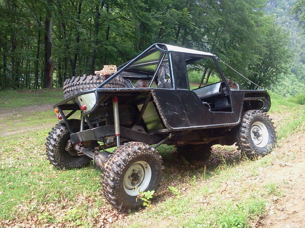

Salutam! In urma cu aproape un an de zile, eu si baiatul meu, am inceput lucrul la un proiect nou. Acesta se vrea inlocuitor al fostei masini de concurs (a se vedea: " O Vitara tunata sau un R.R. perfect?"). Ca si baza, am pornit de la un Discovery 3.9, automat din 97` cu foarte putini kilometri. Sasiul a fost scurtat in fata si in spate, puntile au ramas aceleasi (la urma am sa dau date tehnice), de asemenea cutia de viteze, cutia de transfer, motorul. Adaug poze amestecate din diferite stadii ale proiectului (imi cer scuze pentru ca sunt amestecate, dar nu reusesc sa le ordonez):Fotografie0524.thumb.jpg.fac02f1d89328c6a34897ce83f773b34.jpg1599779820_Picture021.thumb.jpg.21216ddf654e6caf7cf7606377db4423.jpgABCD0003.thumb.JPG.a21df6f22c41826b3cf67f3b133f84a4.JPGABCD0005.thumb.JPG.9a263c8855c55f7a3fb75b00655ee3e4.JPGFotografie0332.thumb.jpg.4cf979f1c05830f403e9d116d1468ec8.jpgFotografie0335.thumb.jpg.fda08d2da8a73e2b110e6d8018b05a0a.jpgFotografie0346.jpg.4b7bd29b0d08e60c36ae83c7c9f999a3.jpgFotografie0415.thumb.jpg.65b2443612c8097ddae120777c619d78.jpgFotografie0417.thumb.jpg.be90c5e00f89211140489411264fa8e7.jpgFotografie0432.thumb.jpg.c17b65e73734b3777d9aad64df4a0b12.jpgFotografie0443.thumb.jpg.052ec01ce9ab1a9327a0c77c7cf2d3e1.jpgFotografie0516.thumb.jpg.b8f0383fe7cee53afe6aafd6b5368dc1.jpgFotografie0519.thumb.jpg.e26ad36fb429e432b247129e1a387ace.jpgFotografie0520.thumb.jpg.87186e906cd2e6d47e9b934f863939d8.jpgFotografie0521.thumb.jpg.22004ae3e74b24c0c30572847d7166df.jpgFotografie0522.thumb.jpg.480f1dd67addd0b7ae63e3dc46f732d7.jpg
Si acum datele tehnice:
- motor 3.9 injectie 205 CP (axe cu came schimbate).
- cutie de viteze automata ZF ,4 viteze cu extra cooler.
- sasiu 100 inch (scurtat in fata 15 cm si in spate 90 cm).
- suspensie: fata- arcuri standard + telescoape koni (+10 cm, cursa maxima 750 mm); spate- air shock-uri Sway away Race Runer 16 x 2,5 inch, brate- Giglepin (long arm) relocate pe sasiu.
- punti: fata-spate cu diferentiale blocabile OX (inca nu ma pot hotara asupra actionarii mecanica sau hidraulica), planetare HD de la Aschroft.
- roti: Silverstone 35x11,5 R16 + BFGoodrich Mk2 285x75 R16
- rezervor 60 L cu 2 pompe carburant
- caroserie: tubulara, teava 48 mm, cu perete de 3 mm (72 m), indoita la rece, teava patrata 40x40 mm (12 m),teava patrata 40x20 mm (6 m), teava patrata 15x15 mm (6 m), tabla aliaj 0,8 mm, tabla aluminiu 1,5 mm, caroseria pastreaza in mare dimensiunile si proportiile Defender-ului.
- parbrize: fata: Duplex 8 mm; spate: marlon sfx 5 mm; usi (pe cadru metalic de 15x15 mm): marlon sfx 5 mm
- trolii: fata: Warn HS 9000; central + spate + fata: hidraulic 8 tone, cu rezervor de 20l ulei. Actionarea troliului hidraulic de pe cutia de transfer.
- greutate: in faza actuala (a se vedea din teste) ajunge la 1460 kg. Se mai adauga cca 100 kg ( reprezentand troliul hidraulic + parbrizele).
Masina merge foarte bine, sunt multumit de performante, avand in vedere bugetul de aprox. 6000 euro, si aprox. 400 ore de munca.

frumos poriecte,dupa ce spui tu acolo trebuie ca e o masina capabila
poza cu mataraiele alea de fire,e epica.spor in continuare

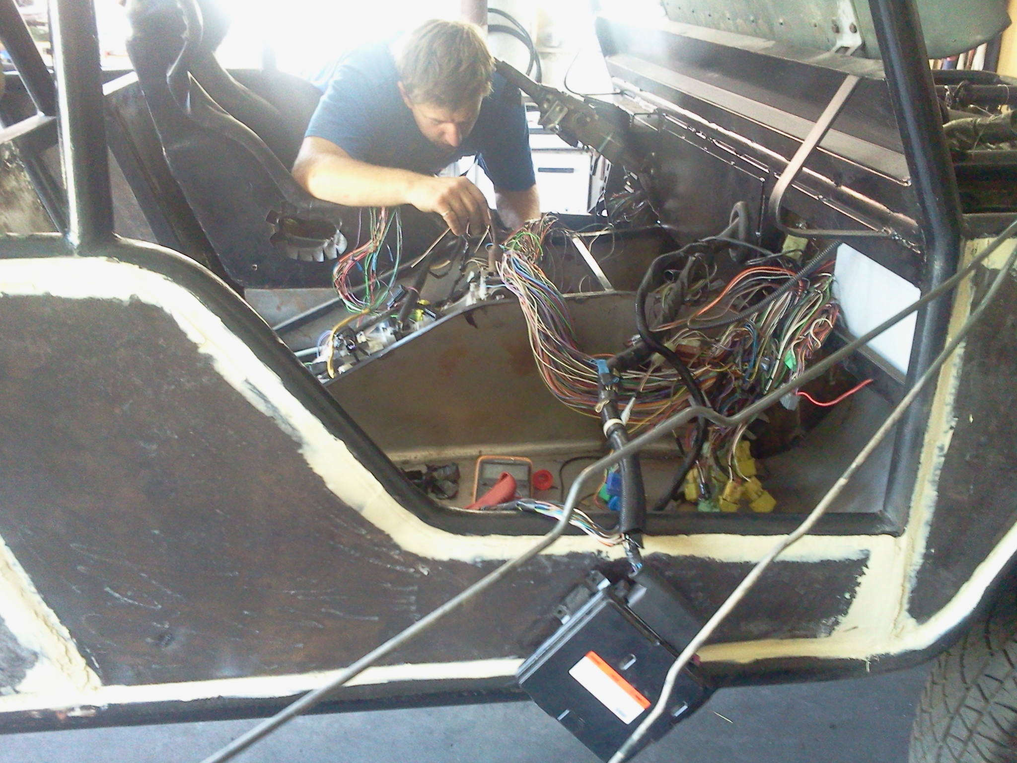

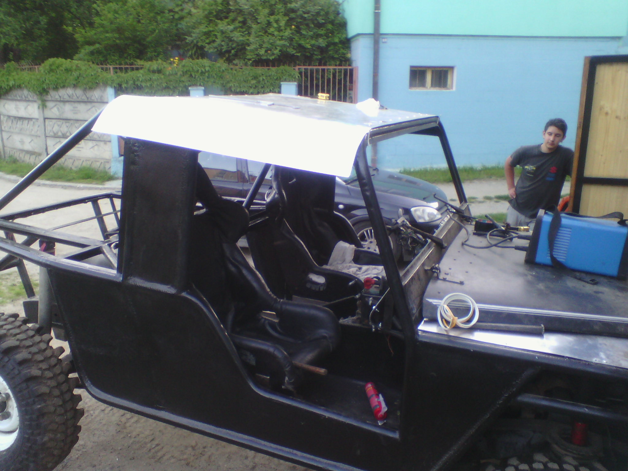

Salutam! multumesc pentru aprecieri , vin cu citeva precizari , instalatia electrica a fost marea problema a acestui proiect .
Initial masina avea trei calculatoare legate intre ele , iar cunostintele mele legate de electrica (electronica ) limitate la un nivel sa zic de baza . De aceea am apelat la un prieten care contra unei sume de bani a anulat maxim cit a putut din instalatia originala a masinii lasind doar un calculator . Ceea ce se mai vede in una din poze (cabluri , relee , mufe si asa prea multe dupa mine(?)) avind aproape toate functionalitate . La un momentdat am achitat un avans in vederea cumpararii din Anglia a unui calculator dedicat motorului dar englezul a uitat sa il trimita .

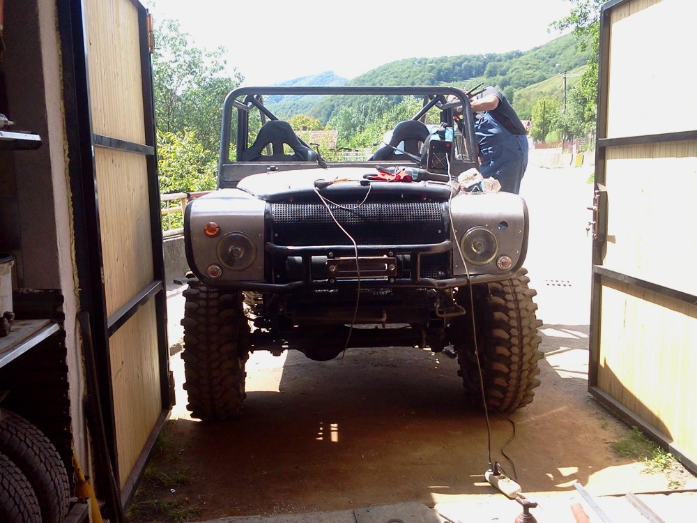

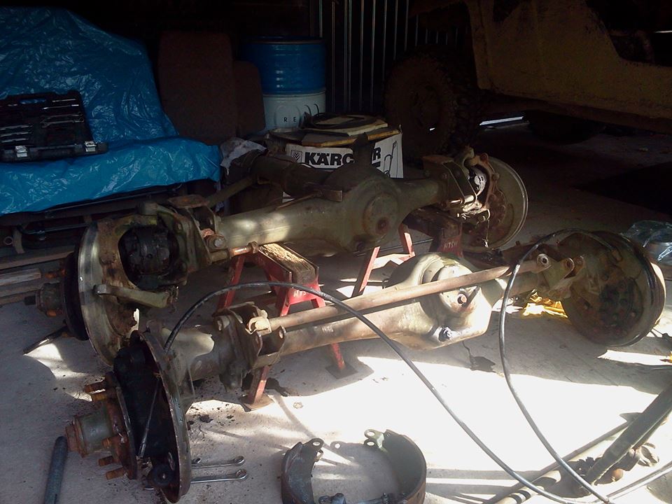

Salutam! masina a trecut cu bine primul test in DTTrophy si acum este gata pentru "New Stage" . Desi imi doream doua punti de volvo (cred ca cele mai potrivite) dar cam scumpe pentru mine , am ajuns la Unimog 404 . Aceste punti sunt super rezistente dar cam grele ( cea de fata 286Kg cea de spate 279Kg in configuratia originala , dar dupa "golire" de ce nu trebuie mai scad cu cca 20-25Kg) cu toate acestea tot prea grele . Ca urmare incerc o solutie foarte desteapta (asa cred eu ) dar cam dificil de realizat din cauza numeroaselor necunoscute si mai ales a multor piese care trebuie facute . Voi folosi doar portalele de unimog care vor fi montate pe puntile de LR :grin:. Un ansamblu portal de unimog complet (cu tot cu planetara) cintareste 32+-Kg unde se mai aduga discul de frina(?Kg) si etrierul (cca4 Kg) asadar cred ca pot scoate o punte undeva pe la 170-190Kg . Am sa va spun:h5
Fotografie0819.thumb.jpg.20659e95561255006b611277a2878597.jpg1589382001_Punti2.jpg.e1b851f7830756e9fd966ee4874a4e3e.jpg1851343003_Punti1.jpg.6e4f1b88049029357452b6de390b47c6.jpg

Re: New project: Defecter

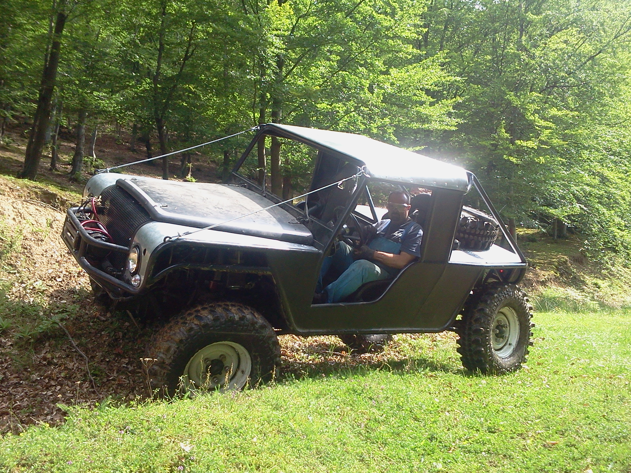

Airshock'urile trebuiesc montate mult mai evazat jos pe punte, adinca in momentul in care urca roata maxim, shock'ul de pe partea respectiva sa formeze cu puntea un unchi de 90grade, in felul asta nu vor mai descarca asa de rau.
10670000_780304428675696_5137001309521286016_n.jpg.1742c2cf9e5d82591049ed7488926542.jpgSalutam ! pai cam asa sunt (poate din poza nu iti dai seama dar la cit incrucisaza in momentul cind suspensia este comprimata la maxim formeaza un unghi de cca 105 grade pe punte), orisicum suspensia spate are posibilitatea reglarii dar nu de pe punte de pe prinderea de sus.
Editat de a DY 1
Reality is for those who cannot face Science Fiction!
uite, daca ar fi fost prinderea la extremitatea puntii ar fi fost la fix, unghiul trebuie sa fie maxim 90grade. De curand am inlocuit puntile de samurai cu cele de toyota, acestea fiind mai late cu 8cm, am pus prinderea de la coilover 4cm de fiecare parte mai la capat si, crede-ma, ca nu imi vinde sa cred cum un amanunt atat de mic poate sa aiba o repercursiune atat de evidenta asupra comportamentului masinii, nu se mai inclina la fel de munt in curbe, pe inclinatii sta altfel, e incredibil, pe airshock-uri descarcarea e si mai grava.
Am inteles . La mine pot sa le modific prinderea nu jos cum ai pus tu pe poza ci sus , rezultatul este acelasi . DAR , puntea pivotind pe mislocul ei (datorita sistemului LR cu pivot pe centru)(si la alte sisteme de prindere a tendoanelor pe punte este cam acelasi lucru) , descriind pe extremitati un arc de cerc , nu poti sa ai in ori ce moment acelasi unghi al "telescopului" pe punte . De aicea si compromisul in pozitie normala (masina stind pe plan drept) "telescoapele" au un unghi de cca. 75 grade respectiv 105 grade . In momentul cind puntea lucreaza unghiul se modifica de la 75 la 105 grade asta pe plan perpendicular pe punte SI cca 15 grade pe plan perpendicular pe sasiu.
PS valorile sunt ok masina merge super in configuratia asta. La poza atasata de tine nu erau definitivate reglajele.
