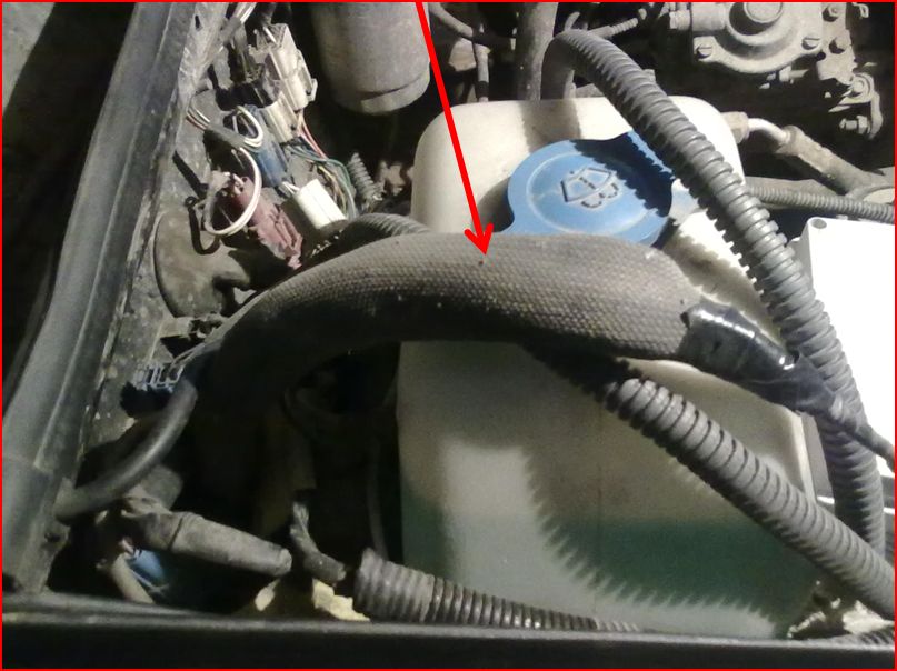

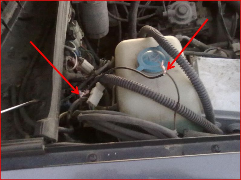

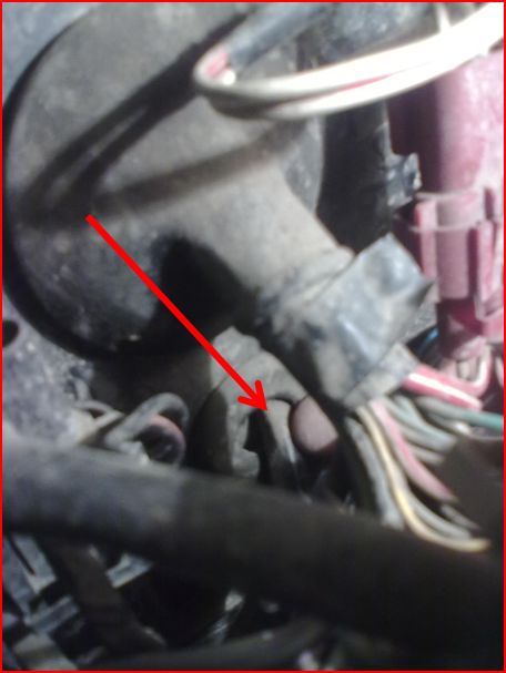

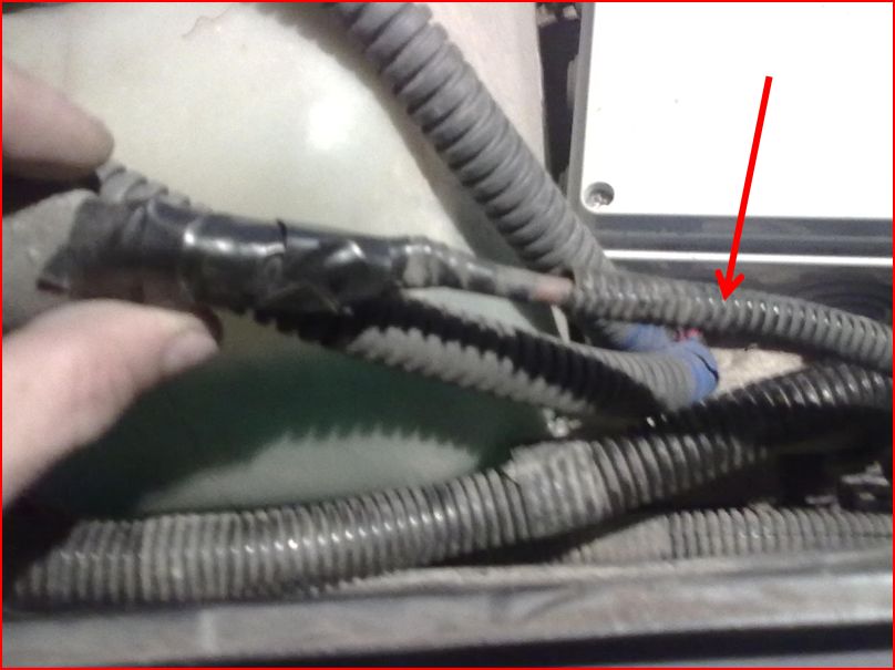

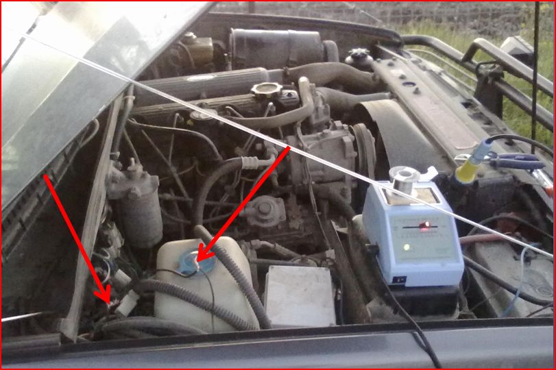

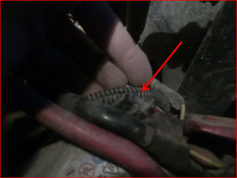

CristiC Postat Mai 19, 2014 Autor Partajează Postat Mai 19, 2014 Re: problema contact ? Discovery Salut, Am rezolvat !!! de acolo era ! Doar ca la mine , nu mai erau de mult "fusible links", firele erau lipite, iar mansonul, asta cu firele, ascunse bine in spatele vasului de lichid pentru spalat parbrizul, sub multe alte cabluri si fire. Cand am desfacut si am inceput sa verific firele...am ramas cu unul in mana :) . Am refacut lipiturile si totul merge brici ! Dar am sa cumpar sigurante si am sa refac toate contactele alea pe sigurante, pentru orice eventualitate. Si raman dator cu bere pentru sfaturi ! :) pana, poate, ajungi pe la Cosoba :) Am facut si ceva poze, pentru din "astia" ca mine :) cablul care a cedat...intre cele doua sageti asa arata mansonul unde ar trebui sa fie "fusible links" cablurile ajung la baterie la + iar in masina intra pe aici http://www.ucscris.blogspot.com/ Link spre comentariu Distribuie pe alte site-uri Alte opțiuni partajare...
