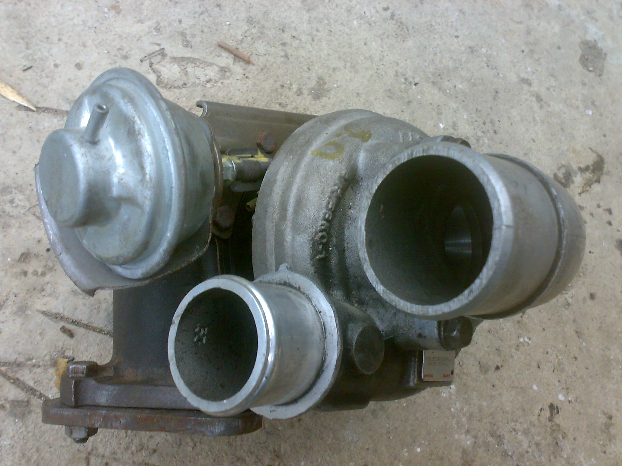

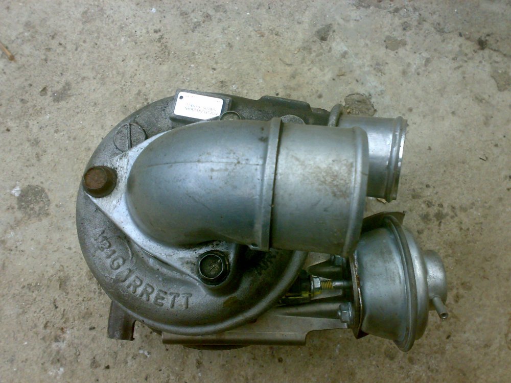

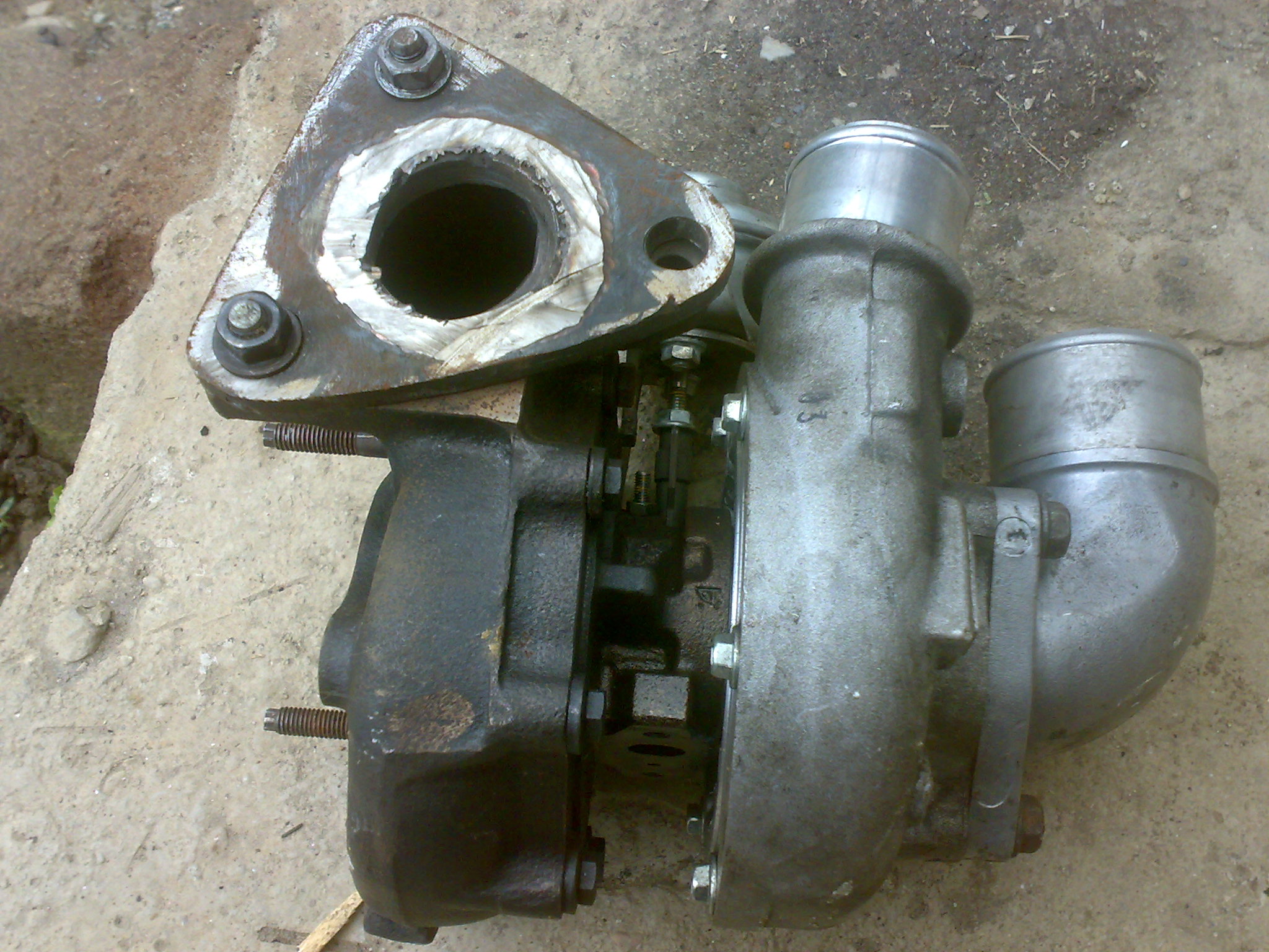

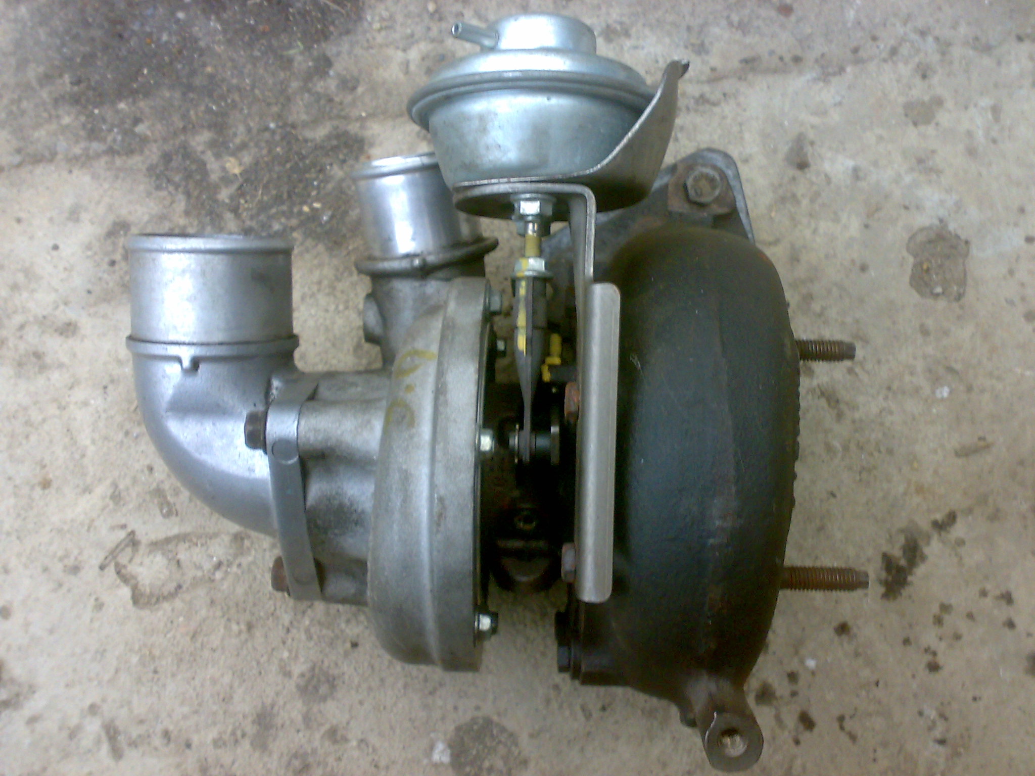

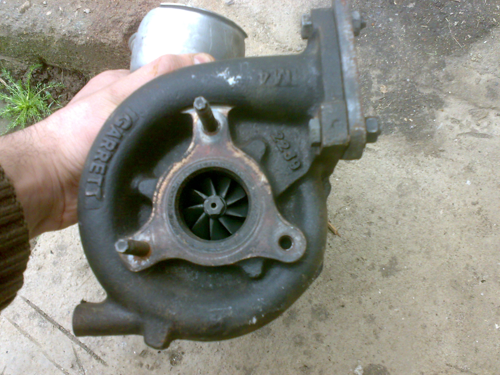

Cum as putea actiona un turbo cu geometrie variabila mecanic?adica sa nu ma mai complic cu boost controller sau dawes valves si altceva...as vrea sa il fac cat mai putin defectos, daca prinde apa sau ceva eu stiu sa nu se mai strice...am auzit ca se poate face mecanic dar cum?ca imi tot frec bostanul si nu prea imi da...pun si iste poze cu turbo...

legi la capsula existenta furtunul de presiune prin intermediul unui selector de presiune (un fel de robinet ce regleaza presiunea in trepte) .
Ulterior, prin teste de drum , iti poti regla turbina in asa fel incat sa obtii efectul maxim pe care ti-l ofera geometria variabila.
