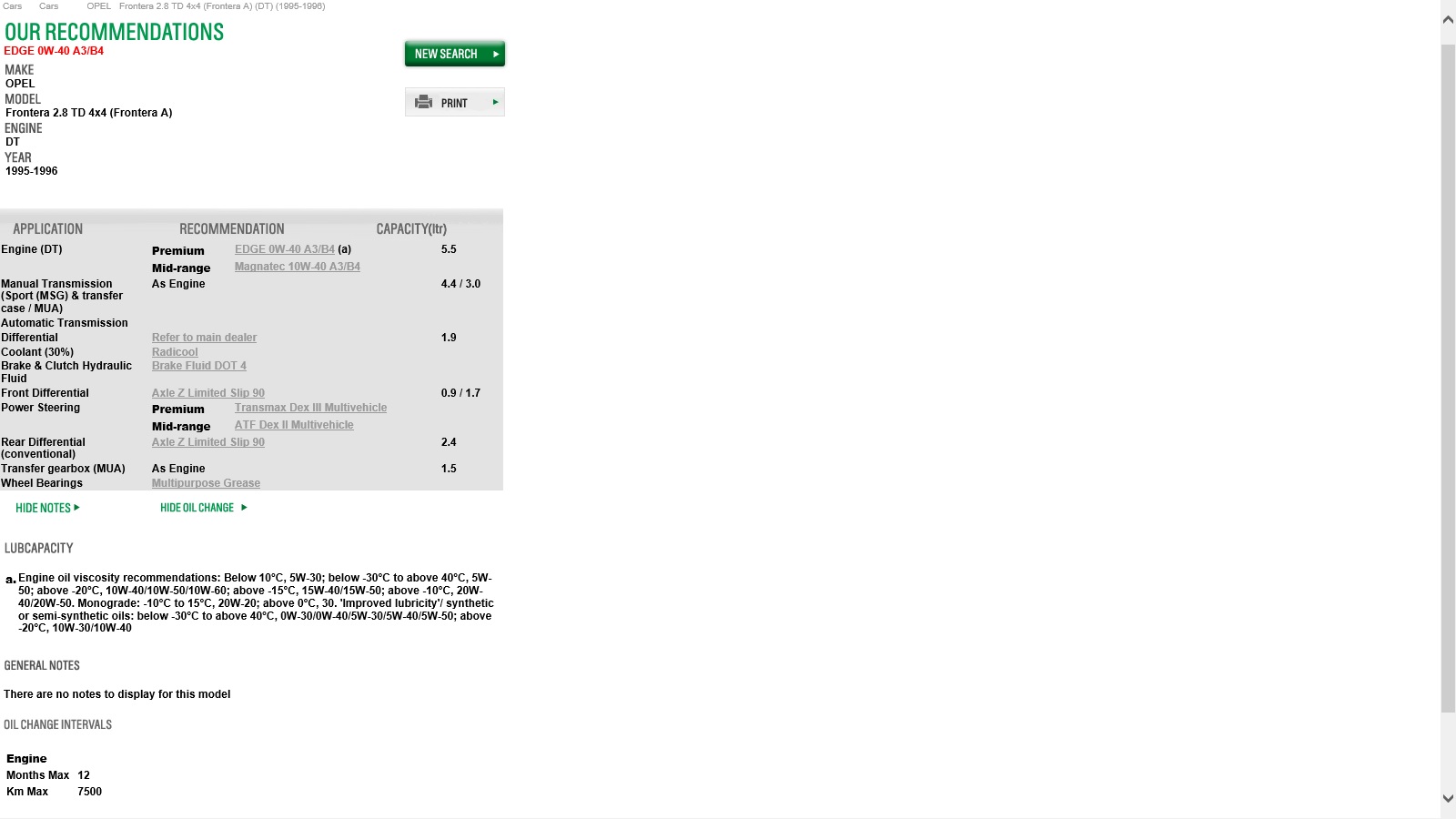

Va salut. Am nevoie de putin ajutor. Deoarece in zona in care locuiesc eu nu prea indragesc mecanicii din zona, m-am decis sa imi fac schimbul de ulei la Frontera proaspat intrata din nou pe sosele dupa cativa ani doar de offroad.
Problema e ca nu am gasit nicaieri pe "Goagal" ce cantitate de ulei e nevoie si ce formula.

In carte nu-ti da decat cantitatea (5,5 litri) , iar la calitate ... CCMC - PD2 API-CD , adica uleiuri superioare de turbodiesel
