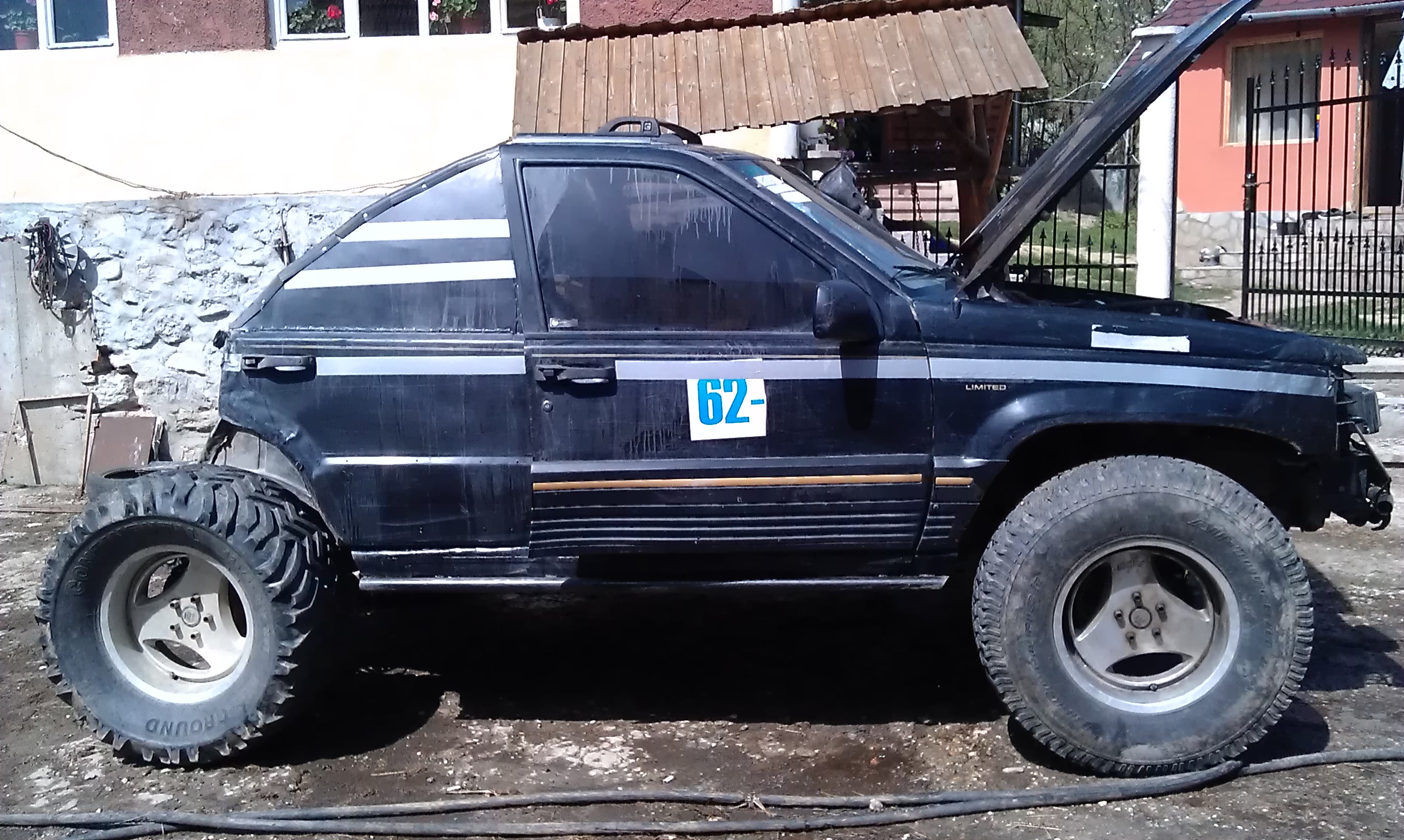

Adutz Postat Iunie 8, 2014 Partajează Postat Iunie 8, 2014 Salutare! Am si eu niste probleme cu acest jeep de curand tot bate ceva pe sub el cand il fortez..cum da un pic de greu ceva bate urat...m-am uitat pe sub el..si cand incepe sa bata,cardanul din fata nu se mai invarte doar cel din spate..de aici am dedus ca ceva nu e bine la reductor..l-am desfacut si inauntru are un lant...acest lant ar putea fi problema? se poate gasi undeva unul nou?am cautat pe internet second tot reductoru..100-200 de euro..da nu as vrea sa dau atatia bani si sa patesc dupa la fel...ceva pareri? :D Link spre comentariu Distribuie pe alte site-uri Alte opțiuni partajare...

Adutz Postat Iunie 10, 2014 Autor Partajează Postat Iunie 10, 2014 Re: Probleme Jeep Grand Cherokee 5.2 Limited deci nu..cardanul din fata se invarte,merge bine...dar la forta,cand incepe sa trosneasca,cardanul din fata nu se mai invarte doar cel din spate..3 pozitii la reductor..mic mare si N el a fost modificat..nu stiu ce au modificat la el,ce au taiat..si nu pot sa misc de maneta aia..ii blocata pe mic...lantul nu nu este rupt..dar se observa ca este uzat..si cred ca de acolo este problema...la forta lantul scapa de pe pinioane.. Link spre comentariu Distribuie pe alte site-uri Alte opțiuni partajare...
