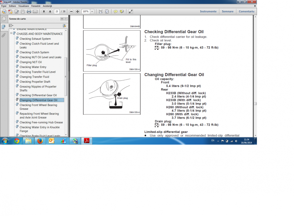

Big.Ursu Postat Iunie 13, 2014 Partajează Postat Iunie 13, 2014 Re: Surub introducere/evacuare ulei din cv, grupuri, reductor @irod - AICI ai manualul de intretinere si reparatii pentru Y61 (varia motorizari, printre care si 2.8). Cauta acolo si cu siguranta vei gasi cuplurile care te intereseaza. Revin cu rugamintea catre moderatori sa faca acest link cumva sticky sa-l gaseasca lumea usor. NADS Fitted Pentru mine, disputa stiinta vs religie s-a incheiat atunci cand pe biserica a aparut paratraznetul. Cel mai bun sex oral mi-l ofera gura lumii. Link spre comentariu Distribuie pe alte site-uri Alte opțiuni partajare...

alexei Postat Iunie 13, 2014 Partajează Postat Iunie 13, 2014 Re: Surub introducere/evacuare ulei din cv, grupuri, reductor @irod - AICI ai manualul de intretinere si reparatii pentru Y61 (varia motorizari, printre care si 2.8). Cauta acolo si cu siguranta vei gasi cuplurile care te intereseaza. Revin cu rugamintea catre moderatori sa faca acest link cumva sticky sa-l gaseasca lumea usor. In manual am cautat si eu prima data si nu am gasit in capitolul despre diferentiale. Poate o fi prin manuale de Y60 sau mai vechi, ca la Y61 nu am gasit Link spre comentariu Distribuie pe alte site-uri Alte opțiuni partajare...

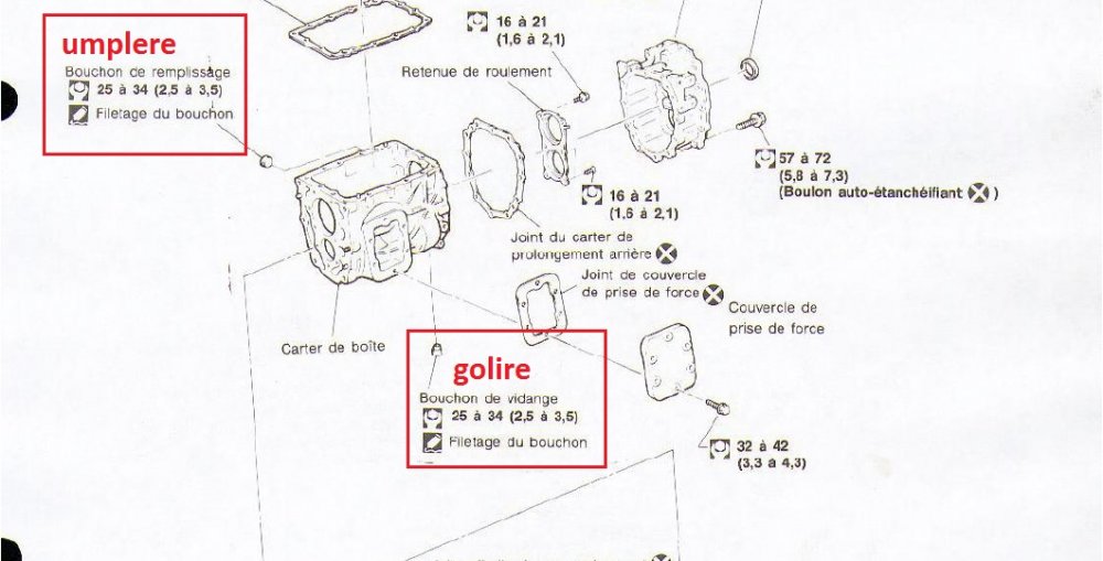

marcel Postat Iunie 13, 2014 Partajează Postat Iunie 13, 2014 Re: Surub introducere/evacuare ulei din cv, grupuri, reductor Irod obisnuieste-te sa pui o saiba de cupru deformabila. Ajuta la etansare, deformandu-se si luand forma atat a umarului gaurii de pe punte cat si a umarului de pe surub. Chiar daca nu gasesti garnitura cand desfaci surubul, poti sa pui ca nu strica. Garnitura asta se schimba de fiecare data cand desfaci busonul, odata deformata esta compromisa. Eu am pus la toate masinile care mi-au trecut prin mana. De strans ... cu duhul blandetii, vorba unui amic, uleiul in punti si CV nu este sub presiune. Mai repede curge pe la un simering sau garnitura imbatranita decat pe la buson. Tin minte cuplul de strangere la baia de ulei la Y60 undeva intre 20-25 Nm ... si eu m-am mirat cand am vazut manualul ... cheia mea dinamometrica nici nu-mi permitea sa selectez un cuplu atat de mic. I Have No Idea What You Are Talking About Link spre comentariu Distribuie pe alte site-uri Alte opțiuni partajare...
marcel Postat Iunie 13, 2014 Partajează Postat Iunie 13, 2014 Re: Surub introducere/evacuare ulei din cv, grupuri, reductor Am gasit la CV. 25 - 34 Nm si la golire si la umplere. Sau 2,5 - 3,5 kgm, adica forta cu care apasa o greutate de 2,5 kg in capatul unei bari de 1 m. Ia o bara de 1m, atarna de ea o punga cu faina de 2,5 kg si vezi cu cata forta tragi de ea. Aceiasi forta trebuie sa pui pe cheie cand strangi. Daca ai un cantar deala cu arc, trage cu catarul de cheie (musai prelungita cu ceva sa aiba 1m) si tragi de cantar pana arata 2,5 sau 3,5 kg, in f-tie de cat de tare vrei sa strangi. Have fun! I Have No Idea What You Are Talking About Link spre comentariu Distribuie pe alte site-uri Alte opțiuni partajare...
giorgel Postat Iunie 16, 2014 Partajează Postat Iunie 16, 2014 (editat) Re: Surub introducere/evacuare ulei din cv, grupuri, reductor Orice surub de la Y61 are cuplul indicat in manual. Pentru busoanele de la grup gasiti la capitolul Maintenance => Chassis and Body maintenance => changing differential gear oil. Busoanele sunt conice si nu poti pune saiba. Etansarea e pur si simplu pe con. Editat Iunie 16, 2014 de giorgel Cînd te-ai nascut, tu ai plîns, iar altii s-au bucurat. Traieste-ti viata astfel încît, cînd vei muri, toti sa plînga, iar tu sa zîmbesti. Link spre comentariu Distribuie pe alte site-uri Alte opțiuni partajare...
alexei Postat Iunie 16, 2014 Partajează Postat Iunie 16, 2014 Re: Surub introducere/evacuare ulei din cv, grupuri, reductor Orice surub de la Y61 are cuplul indicat in manual. Pentru busoanele de la grup gasiti la capitolul Maintenance => Chassis and Body maintenance => changing differential gear oil. :g Bravo, eu am cautat la capitolul PD - Propeller shaft & Diff carrier si acolo nu aparea, my bad! Link spre comentariu Distribuie pe alte site-uri Alte opțiuni partajare...
