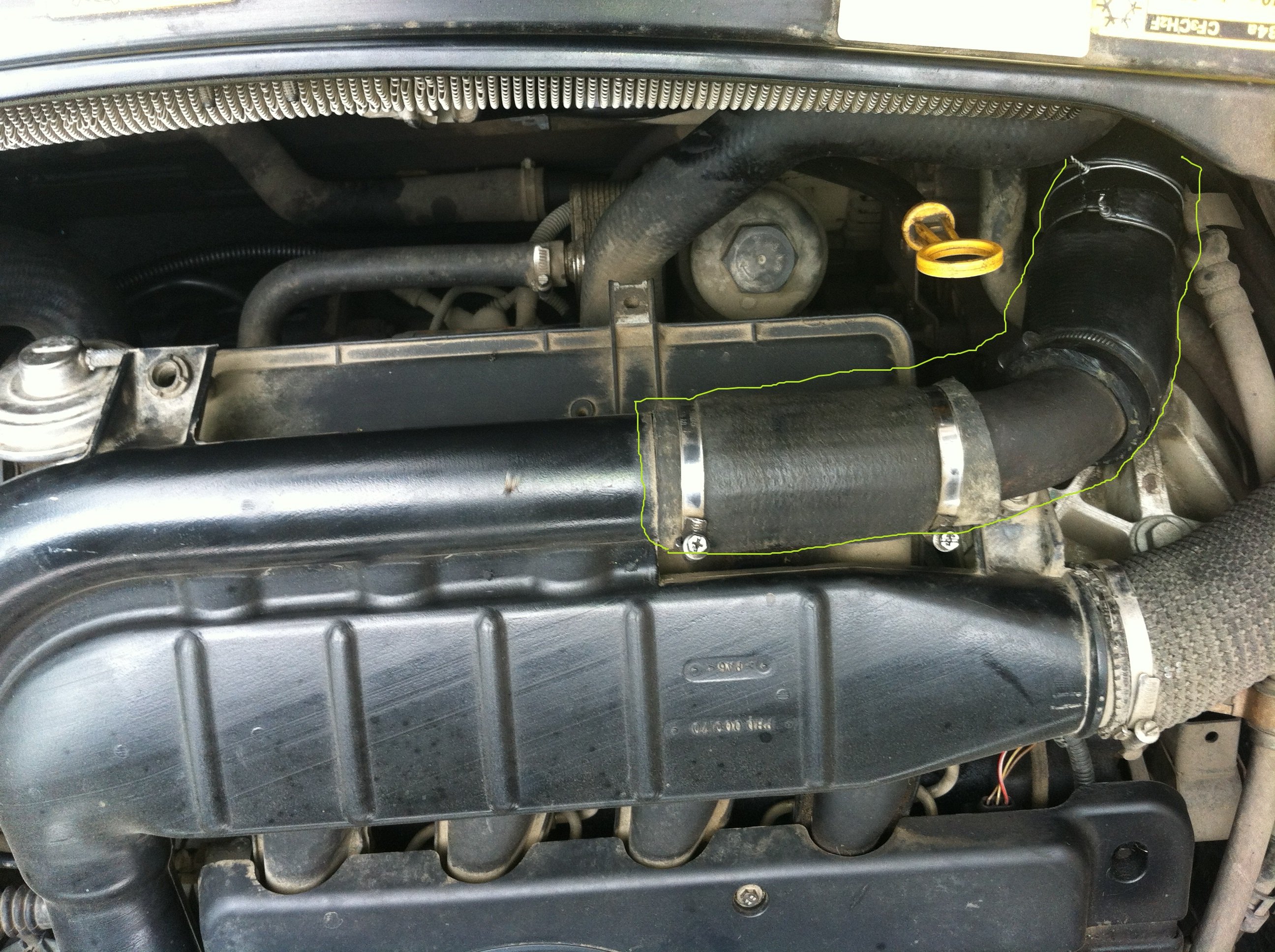

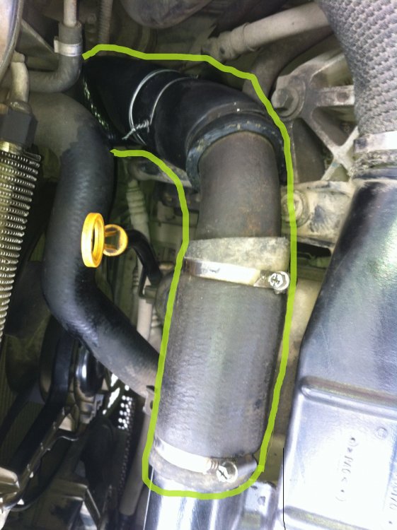

Salut am si eu o problema cu un furtun ce mi s-a spart a 2-a oara , prima data acu vreo 4 ani si am improvizat ceva cu o teava si acum s-a spart si in partea de jos si nu mai am ce sa ii fac problema este ca nu-i mai pot vedea seria de pe furtun si nu stiu exact care este !!! am un freelander 1 2.0 td4. multumesc anticipat astept un raspuns care o fi din ele ...
IMG_1712.thumb.JPG.66c7ae183e8e2d314a26b62c2beeb03e.JPGIMG_1710.thumb.JPG.bd3376c30b760b46f92ed443c57f4d96.JPG
Va multumesc si astept un raspuns unde pot as putea gasi si chiar daca e si la mana a 2-a ! multumesc

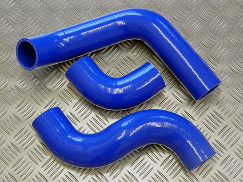

Eu zic sa lasi carpeala si fa un upgrade cu deastea din silicon ! Iar la partea cu unde gasesti da un search pe google TD4 silicone hose kit !

da man am gasit ceva pe ebay dar daca nu mi se potriveste exact asta care imi trebuie mie .... :)

nu cumva acesta este?
am vazut si eu ca am un link unde is toate dar nu imi pot da seama care e din ele ca mai este unul cu un senzor pe el si mi se pare ala a fi dar nu stiu sigur ! ms nu imi pot da seama exact care este cel care mi sa spart mie

adevarul e ca in resita e plin de firme de tuning :)) nu am man unde am fost la un magazin de piese am gasit dar fara cod nu gaseste ! :)) sarmele alea le-am pus ca sa ajung cu ea acasa ca scoatea un fum balamuc si nu urcam panta !! :)) acu le-am pus alea dar nu merg cu ea pana nu schimb furtunul :)

http://www.dingocroft.co.uk/acatalog/CoolingFreelander1.html asta este modelul de care ai nevoie, cel cu senzor de aer pe el este pentru facelift. Schimba si filtrul epurator, curata EGR-ul si galeria de admisie, pentru sanatatea motorului.
Re: Problema furtun !!!!
da multumesc am gasit am dat comanda. multumesc frumos tuturor !
