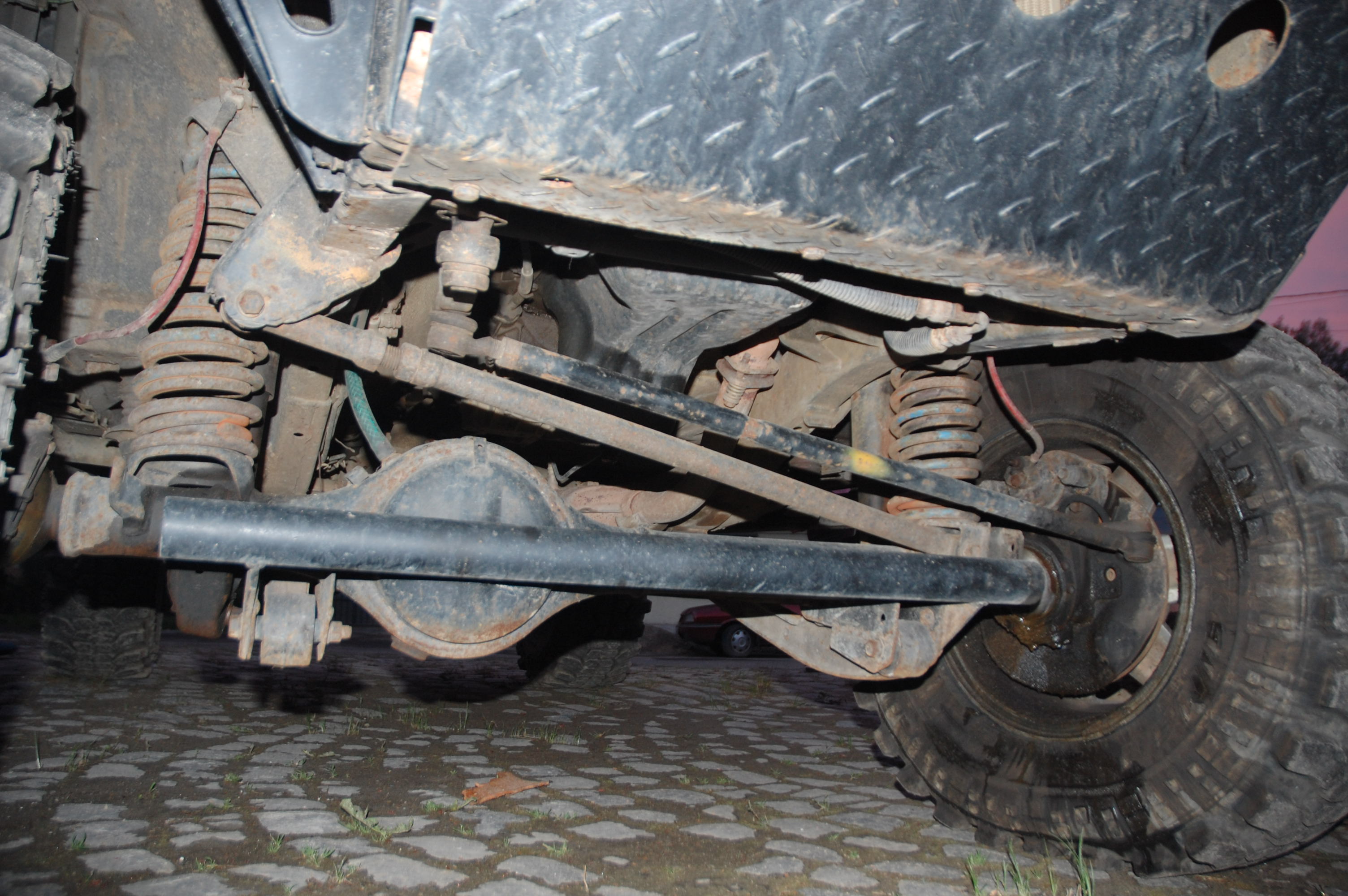

  • Body lift de vreo 2", arcuri duble considerabil mai lungi decat standardul, amortizoare pe care cu greu le-am identificat a fi de Jeep Wrangler Mk.II.
  • Nu stiu exact ce fel de modificari sunt facute la suspensie si punti, are niste anvelope MAlatesta Kaiman pe care le apreciez catre 31".

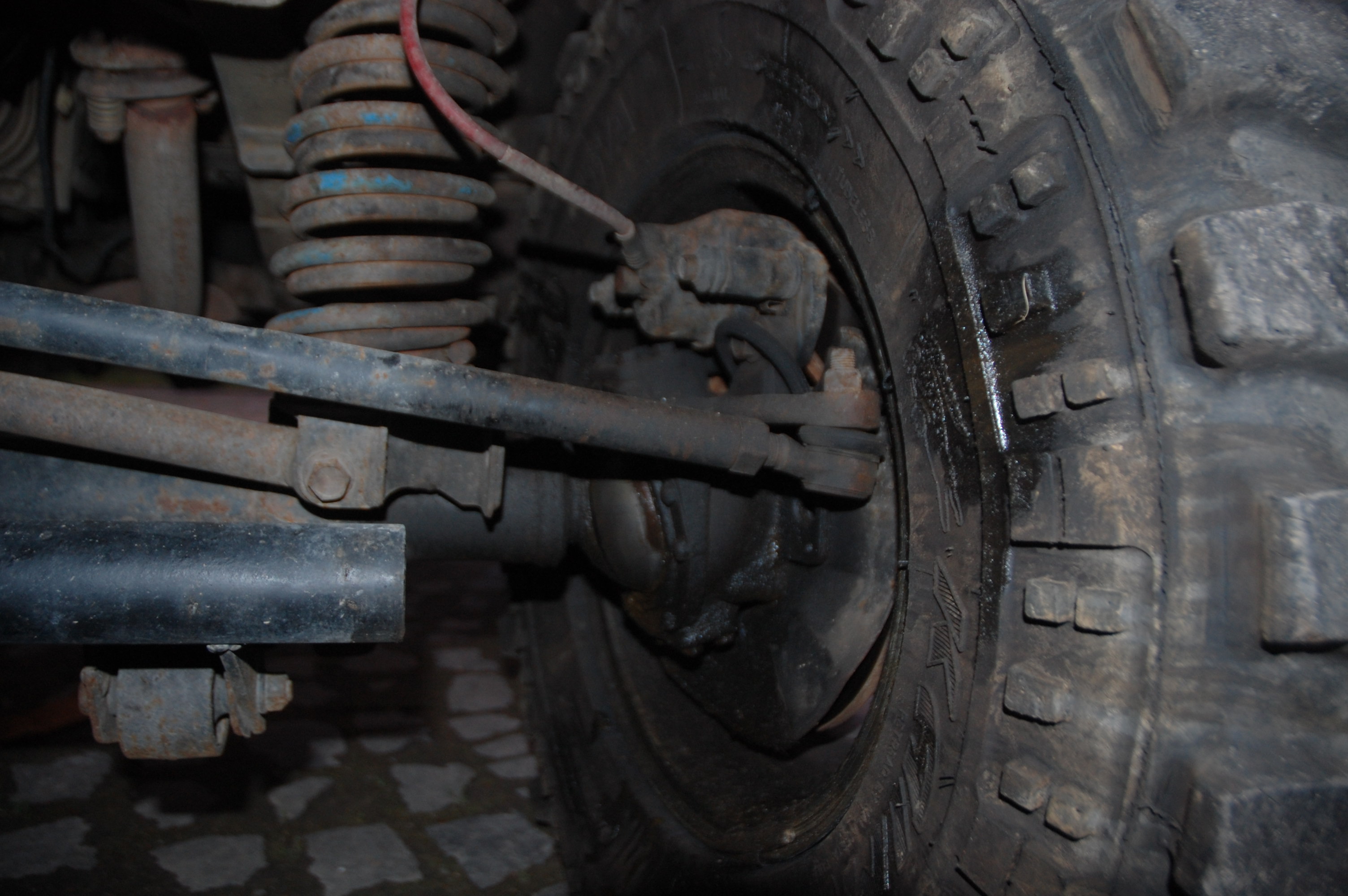

  • Puntea fata sangera din greu. Rulmenti varza, garnituri varza. S-au inlocuit rulmentii, simeringurile de la planetare si garniturile articulatiei sferice. Alta viata acum.

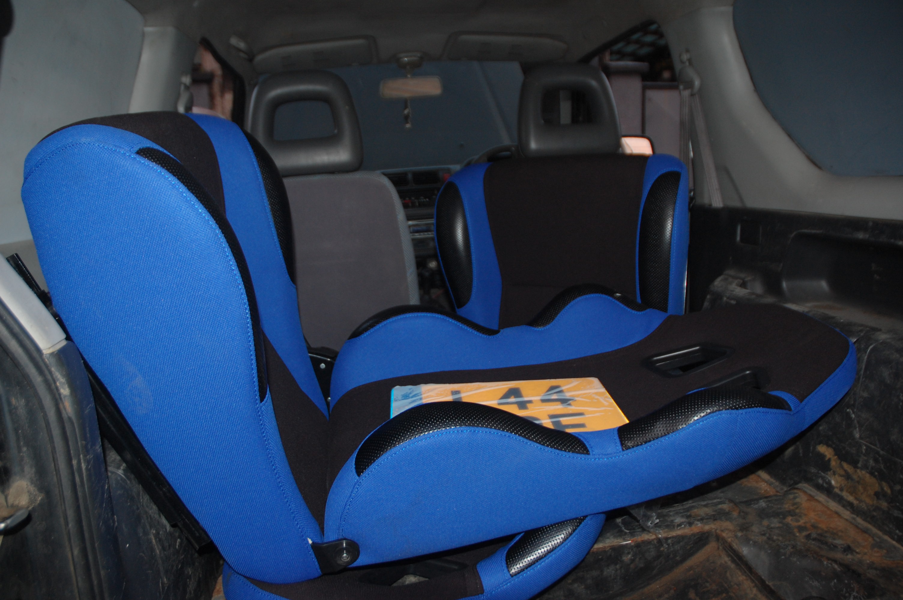

  • Proprietarul a achizitionat si doua scaune scoica pe care le montam zilele astea, si doua proiectoiare cu LED pe care trebuie sa vad unde traznet le mai incadram :)

  • Rotile astea genereaza un voblaj neplacut pe la 70 km/h, trebuie sa vad daca exista solutie pentru asta.

Niste fotografii detaliu, nu neaparat semnificative.
DSC_0264.thumb.JPG.081ea0b15ce1166e25995e8aa9fd95fd.JPGDSC_0266.thumb.JPG.9e989d20139aa8c20e7bafd59b8a5b95.JPGDSC_0280.thumb.JPG.275b5b925c3a8818d9f49b8b031f2277.JPG

[*]Rotile astea genereaza un voblaj neplacut pe la 70 km/h, trebuie sa vad daca exista solutie pentru asta.
Exista:
- articulatiile de pe fata (bucsi, rulmenti king pin (stiu ca i-ai schimbat), etc.) trebuie da fie fara jocuri
- rotile trebuie echilibrate perfect. Stiu ca asta e o sarcina grea chiar si prin Bucuresti.
Amortizorul de directie doar trateaza simptome, nu rezolva nimic.

din experienta personala, vetifica bucsile de la barile panhard. asa am scapat de un suparator voblaj ....

S-a rezolvat cu death wobble-ul? Eu aveam bucșele varză la bara Panhard de pe față ... mersul cu ea așa - timp de câteva zile - până mi-am dat cu seama de unde e problema și cele câteva voblaje survenite, mi-au rupt și bucșele de la tendoane, care erau deja obosite, probabil cele originale ale mașinii. E posibil să se fi mers cu ea așa, deci verifică și bucșele de la tendoane și cele de la prinderile de pe șasiu cât și cele de la prinderile de pe punți.
