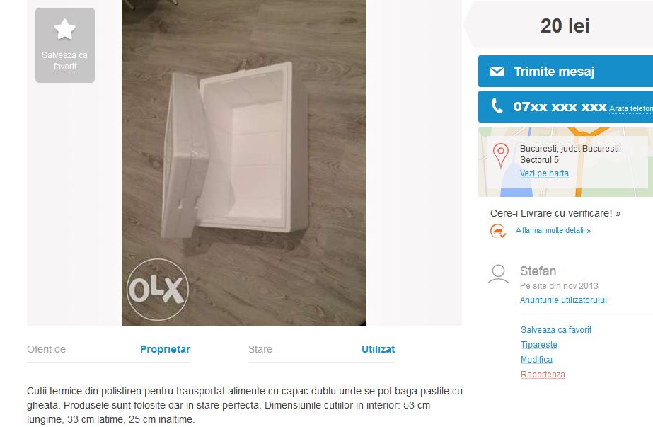

Eu zic ca nu merita !
Sunt convins ca asta de mai jos, desi e putin mai mica la interior (are 53 cm lungime fata de 73 cm) face acelasi lucru, dar aproape moka !
http://olx.ro/oferta/cutii-de-polistiren-pentru-transport-alimente-picnic-pescuit-etc-ID41xTK.html#a78dbe187f
