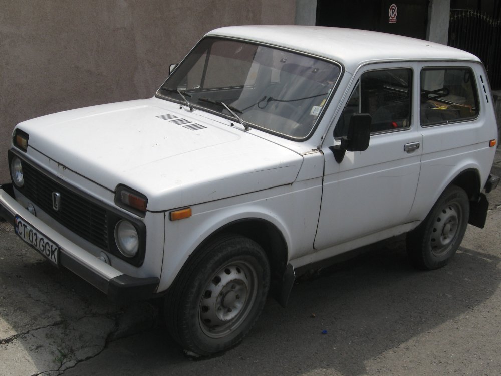

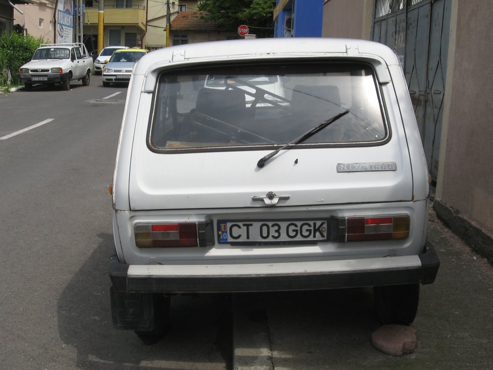

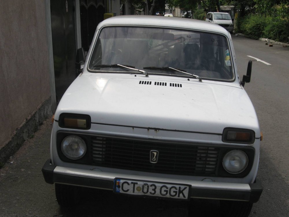

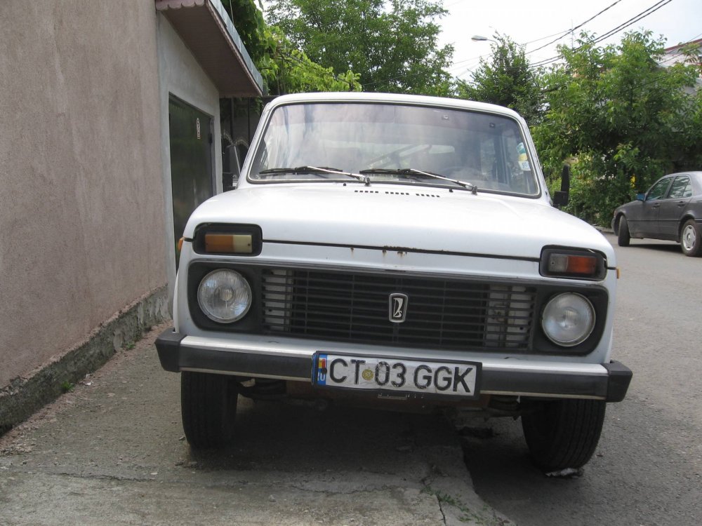

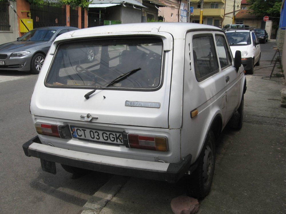

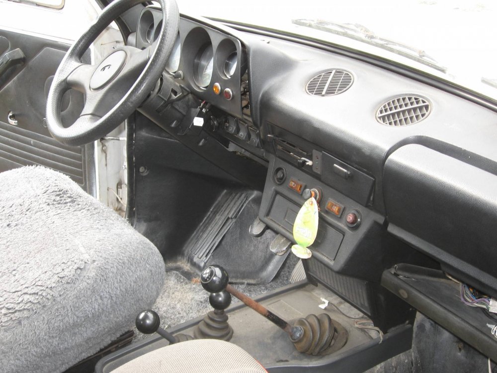

nivaforever Postat Iulie 4, 2014 Partajează Postat Iulie 4, 2014 Salutare tuturor! Astazi am comis-o din nou ...adica dupa lungi cautari si documentari pe net in cautare de una bucata Suzuki Vitara, m-am ales asa cum era si normal cu ...o Niva. Masina este fabricata in 93, pe carburator bineinteles, tot alba ca si prima, undeva pe la vreo 130.000 km rulati si de vreo doi ani nepornita. M-a surprins placut faptul ca, desi a zacut in strada ani buni, caroseria se prezinta nesperat de bine, cu mult mai bine decit cea pe care am avut-o inainte, fabricata in 2003. Fostul proprietar, ca orice posesor de Niva a adunat de-a lungul timpului ceva piese, chiar multicele, asa ca m-am pricopsit si cu alea adica m-a scutit deocamdata de niste cheltuieli. Nu am pornit masina, am dus-o in service pe platforma, nu mai avea nici ITP valabil, nici asigurare, nimic, asa ca nu am riscat. Miine se vor ocupa mecanicii de ea, sunt curios ca o baba sa vad cum merge. Am sa revin cu poze miine, nu gasesc cablul ca sa descarc pozele din aparat ...sa-l ia naiba de cablu, nu mai stiu pe unde l-am pus. cind o sa fiu mare.....o sa-mi iau tot niva Link spre comentariu Distribuie pe alte site-uri Alte opțiuni partajare...
KAROLOKW Postat Iulie 6, 2014 Partajează Postat Iulie 6, 2014 Re: Inca una bravo domnu:):):)incep sa ma gandesc daca nu era mai bine sa tin si niva :)oricum vin la intalnirile de nivisti :) Link spre comentariu Distribuie pe alte site-uri Alte opțiuni partajare...

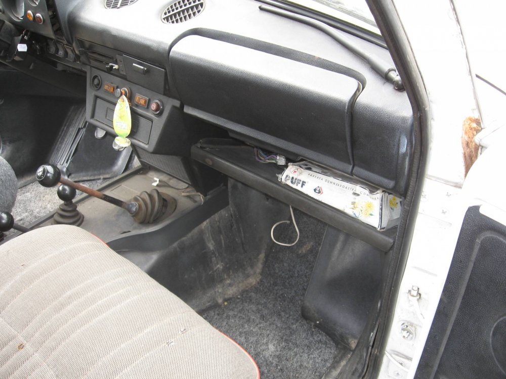

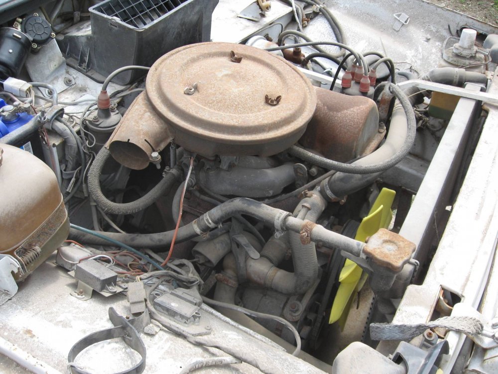

nivaforever Postat Iulie 6, 2014 Autor Partajează Postat Iulie 6, 2014 Re: Inca una Am adus ieri masina acasa. Dupa doi ani de stat in fata casei fostilor proprietari a pornit la sfert de cheie dupa ce i-am schimbat bateria, uleiul din motor, filtrele si doua furtune, cel de la servofrina si unul de benzina..... in rest nimic, nu are jocuri in articulatii, nu troncane nimic, se prezinta nesperat de bine. Singurul lucru care nu functioneaza este semnalizarea, probabil ca releul este dus, ramine sa-l schimb zilele urmatoare. Carburatorul ar trebui reglat, turatia la mersul in gol fiind cam mare ....dar pe masura ce am sa-mi bag nasul prin ea probabil am sa mai descopar si alte mici probleme. Urmeaza instalatia GPL, RAR-ul, taxa aia nenorocita si inmatricularea pe numele meu ..... si apoi vom mai vedea. 1 cind o sa fiu mare.....o sa-mi iau tot niva Link spre comentariu Distribuie pe alte site-uri Alte opțiuni partajare...

nivaforever Postat Iulie 7, 2014 Autor Partajează Postat Iulie 7, 2014 Re: Inca una Cred ca in weekend am sa "cercetez" care-i problema cu semnalizarea. Am verificat sigurantele, sunt ok, contactele electrice nu par a fi oxidate, eu suspectez releul de semnalizare. De altfel, am gasit in torpedou un releu nou in cutie, deci ...... Cit despre ventilatoarele electrice, nu le mai am, au plecat odata cu masina, asa cum era si normal. De la cealalta masina nu mi-au mai ramas decit doi senzori si aprinderea electronica. Cit despre carburator, sa stii ca am in plan schimbarea lui, depinde ce am sa gasesc. Incerc sa ajung luna asta in Bulgaria la Varna si sa caut acolo un alt tip de carburator. Asta original este dereglat, turatia de mers in gol este undeva la 1600 rpm, parca ar fi scuter in doi timpi. cind o sa fiu mare.....o sa-mi iau tot niva Link spre comentariu Distribuie pe alte site-uri Alte opțiuni partajare...

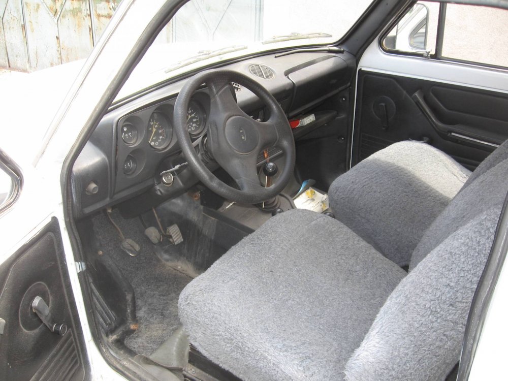

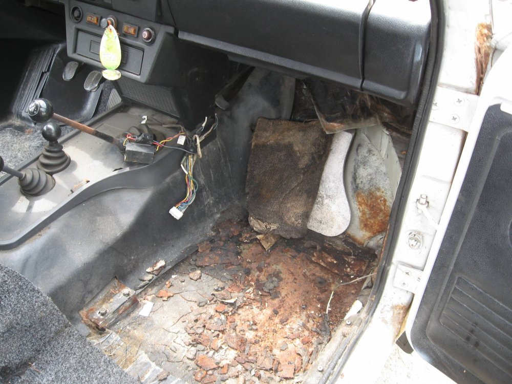

nivaforever Postat August 28, 2014 Autor Partajează Postat August 28, 2014 (editat) Re: Inca una Am inceput sa dezechipez masina, deocamdata doar la interior si sunt ceva probleme. Podeaua din fata este ruginita, in partea dreapta cel putin, are si ceva gauri datorate in primul rind unei superficiale reparatii anterioare. Am constatat ca masina a fost lovita in partea din fata, cel mai probabil din lateral pentru ca rigidizarile aflate sub bord au fost strimbate si ulterior indreptate. Masina sta bine pe sosea, nu sunt urme de uzuri anormale ale cauciucurilor, directia este in regula, asa ca este posibil ca reparatia sa fi fost facuta cu simt de raspundere. Nu acelasi lucru s-a intimplat si cu protectia anticoroziva si antifonica pentru ca isonorizantul de pe podea din partea dreapta l-am scos foarte usor cu ajutorul unui spaclu. Ce am gasit sub el .....rugina multa, asa ca in primavara va intra la reparatii serioase. Am sa schimb podeaua din fata si cu ocazia asta am sa fac si decupaje la pasajele rotilor. Am sa folosesc anvelope 205/80R16, cel mai probabil profilul "Sahara", dar nici Simex-ul nu l-am scos din calcul inca. Cred ca dimensiunile astea sunt ok pentru rapoartele originale 1:4,3. Astazi am folosit mai mult experimental Kelfos, un convertor de rugina mult laudat pe aici. Cred ca produsul merita, din cite am vazut se comporta exact cum este scris in prospect si culmea, efectul pare sa fie cu atit mai bun cu cit rugina este mai multa. L-am folosit pe podeaua ruginita serios, dar si pe aripi unde era sarita rugina si unde am curatat pina la luciu metalic. In scurt tip suprafata ruginita a devenit neagra lucioasa, neagra si dura, aderenta produsului fiind foarte buna. Pe suprafata lucioasa insa, a aderat ceva mai greu si s-a uscat mai greu, formind o pelicula translucida. Din cite scrie in prospect, snt recomandate minim trei straturi pentru o buna protectie si apoi aplicarea oricarui tip de vopsea. Am sa revin zilele urmatoare cu poze. Urmeaza JANTELE si apoi placa metalica aflata deasupra rezervorului de benzina. Editat August 28, 2014 de Astral JANTE, nu jenti, nu genti...ca doar nu-s vuitoane !!! cind o sa fiu mare.....o sa-mi iau tot niva Link spre comentariu Distribuie pe alte site-uri Alte opțiuni partajare...

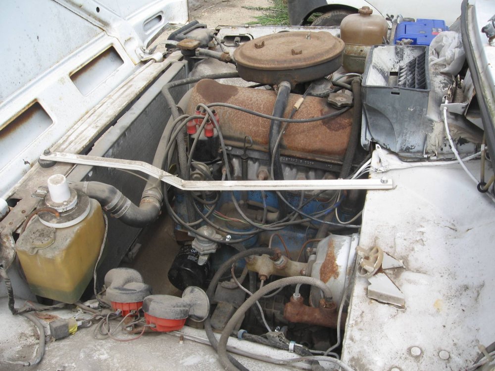

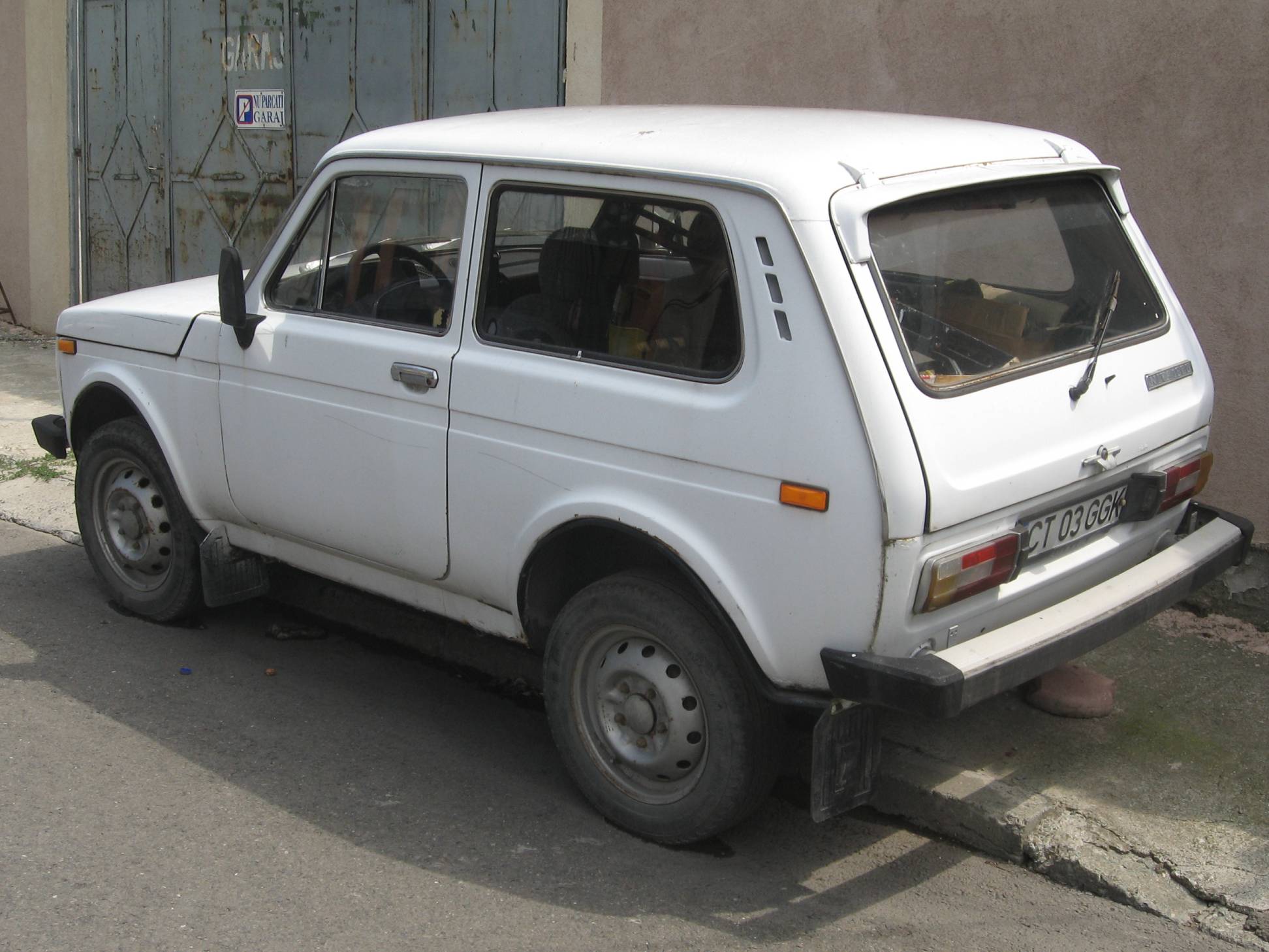

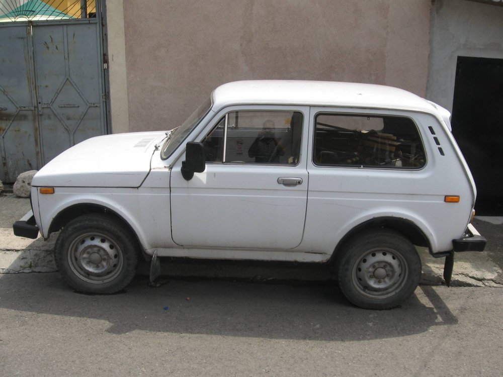

nivaforever Postat Ianuarie 3, 2015 Autor Partajează Postat Ianuarie 3, 2015 Re: Inca una De fapt "noua" mea achizitie nu-i chiar atit de noua, din contra, este o "bunicuta" fabricata in 92 dar care "se tine" inca bine, chiar mai bine decit anterioara Niva fabricata in 2003. Anul asta va intra intr-un proces mai amplu de reparatii, imi place bazaconia asta de masina si mi-am propus sa o restaurez cit mai bine cu putinta, nu de alta, dar vreau sa o pastrez si sa ma folosesc de ea multi ani de acum incolo. Are masina asta acel "ceva" clasic care ma face sa zimbesc atunci cind sunt la volan. Conform "caietului de sarcini", masina va fi folosita in principal pentru iesiri in weekend, la pescuit, plaja, excursii offroad, adica ceea ce eu numesc "offroad turistic". Nu intentionez sa particip la competitii, sa o folosesc la activitati utilitare ori la iesiri offroad cu grad ridicat de dificultate. Ma rog, cel putin asta gindesc acum ....in viitor, cine stie?! In consecinta, incerc sa fac un compromis, adica sa imbunatatesc atit confortul cit si caracteristicile in teren. La capitolul confort, intr-o prima faza, ar fi o isonorizare mult mai buna si o schimbare a scaunelor fata. La bancheta spate am sa renunt, o voi folosi doar la ITP si atit. Masina va primi o instalatie GPL, cel mai probabil cu un rezervor de 60 litri, iar roata de rezerva isi va gasi locul tot in portbagajul actual, pe un suport home made. Cit priveste imbunatatirea caracteristicilor in teren, aici sunt mai multe de facut si in consecinta si ceva mai multi banuti de investit in masina. In linii mari ar fi cam asa: - un set nou (5 buc.) de anvelope Malatesta (profil identic cu Sahara de la Insa Turbo) cu dimensiunile 175/80R16; m-am gindit si la 205/80R16 dar vreau sa evit neplacerile in cazul in care ma opreste politia, precum si decuparile in caroserie; - troliu fata, cel mai probabil un T-max de 6500 lbs, este de ajuns pentru ce am eu nevoie; - cutie de viteze in cinci trepte; - inlocuirea ambreiajului actual cu un kit Sachs; - modificarea fuzetelor fata si inlocuirea rulmentilor conici originali cu un rulment folosit pe Iveco Daily; - inlocuirea carcasei din aluminiu a grupului fata cu o carcasa de otel precum cea de aici: http://www.ladaworld.com/product_info.php?cPath=2&products_id=143; - inlocuirea alternatorului original cu unul de putere mai mare (http://www.ladaworld.com/product_info.php?cPath=1&products_id=426) si eventuala lui relocare in partea stinga a motorului, ceva mai sus fata de pozitia normala; - inocuirea axului cu came cu unul special conceput pentru offroad (http://www.ladaworld.com/product_info.php?cPath=2&products_id=51); - snorkel, de preferat unul home made din teava de inox, dar nu exclud nici unul din material compozit, special dedicat Niva; - revizuirea intregii transmisii a masinii, obligatoriu la reprezentanta Lada din Chisinau. - scuturi si praguri rigidizate; - cirlig de remorcare; - proiectoare cu led, in functie de nevoi. Cam asta ar fi in linii mari, insa nu exclud pe viitor dotarea cu diferential blocabil pneumatic pe puntea spate si inlocuirea bratelor lungi ale puntii spate cu unele intarite (http://www.ladaworld.com/product_info.php?cPath=2&products_id=284) cind o sa fiu mare.....o sa-mi iau tot niva Link spre comentariu Distribuie pe alte site-uri Alte opțiuni partajare...

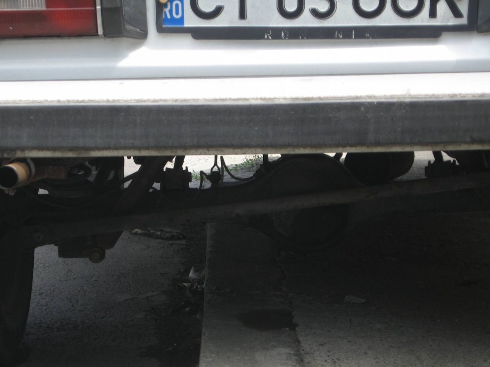

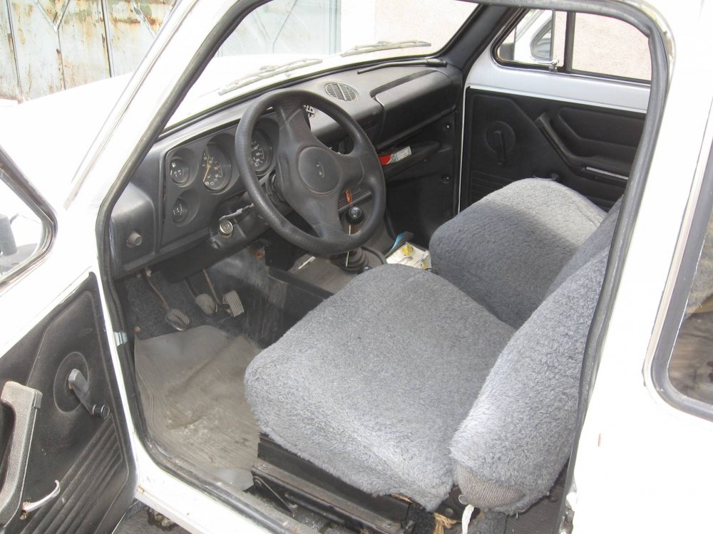

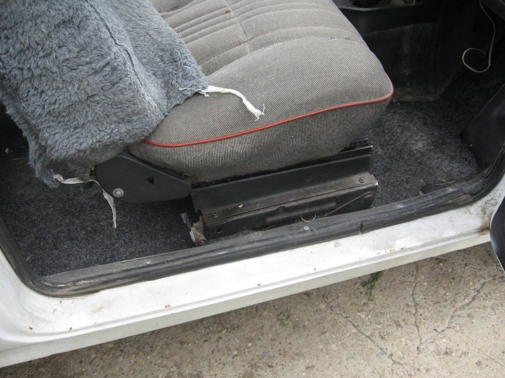

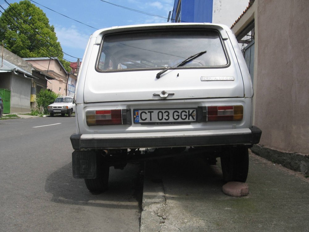

nivaforever Postat Ianuarie 3, 2015 Autor Partajează Postat Ianuarie 3, 2015 Re: Inca una Revin cu alte poze facute in vara, atunci cind am cumparat masina. cind o sa fiu mare.....o sa-mi iau tot niva Link spre comentariu Distribuie pe alte site-uri Alte opțiuni partajare...
