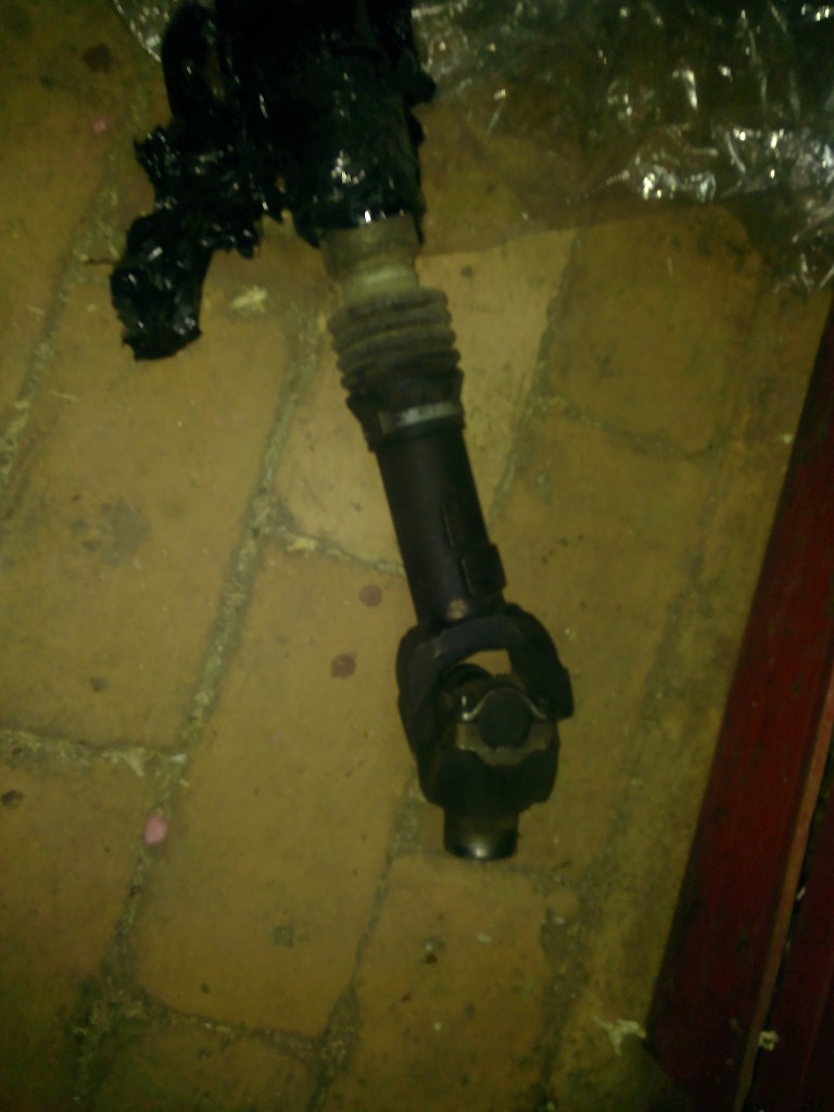

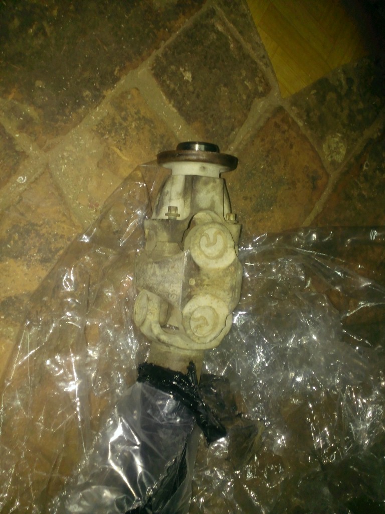

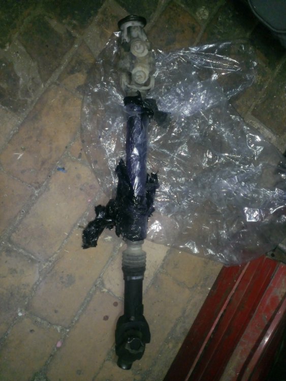

atar Postat Iulie 29, 2014 Autor Partajează Postat Iulie 29, 2014 Re: Cardan fata WJ cu cruci Am gasit cardan. L-am luat din dezmembrari, gasit cu ajutorul prietenului GOOGLE. A venit de la Curtea de Arges, la un pret decent, zic eu, de 300 ron. Are crucile bune chiar. Voi schimba una totusi ca mi se pare mie ca ar trebui, asa, preventiv. Urmeaza sa fie taiat si prelungit, sudat pe strung si echilibrat dinamic. Va tin la curent. Cateva poze cu cardanul asa cum a venit. "Sunt mai multi cei care capituleaza, decit cei care esueaza." Henry Ford Link spre comentariu Distribuie pe alte site-uri Alte opțiuni partajare...

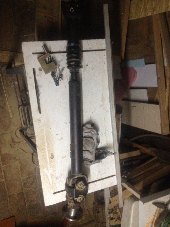

atar Postat Septembrie 23, 2014 Autor Partajează Postat Septembrie 23, 2014 (editat) Re: Cardan fata WJ cu cruci Dupa o luna de asteptare am luat cardanul acasa. S-a montat si sudat o flansa adaptoare. Apoi s-a strunjit pe strung. Trebuie acum scurtat cardanul, pentru ca este prea lung, si echilibrat dinamic. Intrucat trebuia echilibrat in atelierul facultatii de mecanica al Universitatii Galati, iar scula pe care trebuia facuta operatiunea asteapta din iunie sa fie reparata si nu s-a intamplat asta nici pana acum, am luat cardanul acasa. Voi cauta o alta varianta, prin tara, ca sa mi-l scurteze si echilibreze. Asa arata acum Editat Septembrie 23, 2014 de atar "Sunt mai multi cei care capituleaza, decit cei care esueaza." Henry Ford Link spre comentariu Distribuie pe alte site-uri Alte opțiuni partajare...
