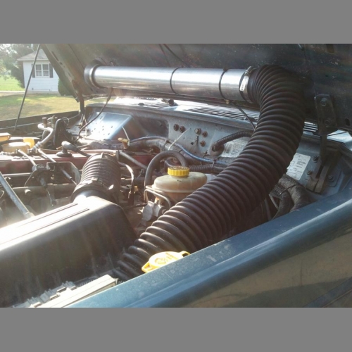

Mi se pare mai simplu de facut DIY, iese relativ ieftin. Estetica e discutabila. Iar daca apa ajunge la el, deja ai oricum probleme cu electronica.
Ce plusuri si minusuri vedeti la el?

Salut, are si prelungirea aia de approx 50cm in sus nu ? altfel e cam mare investitia doar pentru +15cm.
Da, e o chestie destul de "adaptabila" pt. DIY.
hint: Partea ce iese din capota trebuie facuta cu simt de raspundere si din materiale rezistente la crengile ce se vor opinti in ea.

primul model nu mi se pare foarte util.are multe minusuri.al doile model....ma abtin,daca mai scoate si fum pe acolo e ca o locomoiva,cel putin pt mine conteaza sa arate cumva,nu doar sa fie aruncat acolo si gata

M-am uitat acum a doua oara aici, si nu ma pot abtine: personal, mi se pare un produs penibil!!! :ha:
O gramada de racord flexibil sub capota unde se incinge atmosfera la greu, posibil sa se mai si frece de altele pe acolo, inaltime prea mica = e degeaba, iar daca vrei sa fie mai inalt pui furnalul pe el, iar la prima creanga care se propteste hotarat in el il pune jos, asta daca nu-ti sparge si parbrizul cu fieratania aia.
Pot sa inteleg pe cineva care chiar nu-si permite sa-si cumpere un snorkel chinezesc, nici macar second hand, si isi inventeaza o chestie pe post de snorkel, oricum ar fi inventia aia, dar ca sa produci pentru comercializare asa ceva, mi se pare o insulta la adresa bunului simt... comercial.
Re: Snorkel RiverRaider??
groaznic...timpenie maxima , nu se justifica nici tehnic, nici estetic, nici comercial nici macar la nivel de zgircenie...

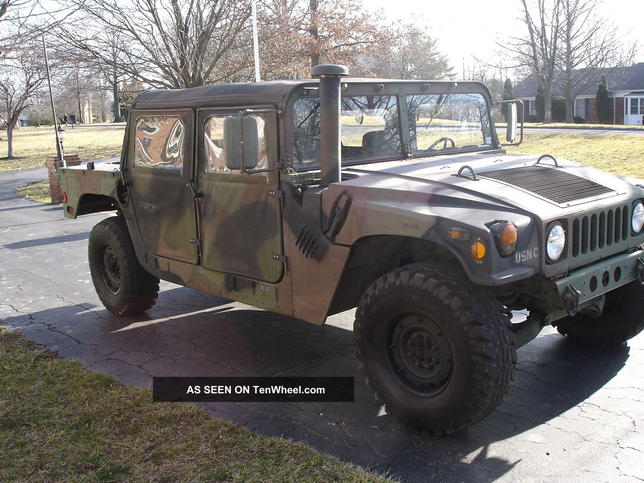

Astia s-au inspirat din varianta militara de Hummer, banuiesc ca au avut aia ceva in cap cand l-au proiectat... :wink: Ca design da, arata ca burlanul de soba... :ha:

singura logica pe care o vad eu este ca e o varianta simpla far apretentii dar care isi face treaba la nevoie
pentru H1 mai are un rationament,parbrizul e rabatabil iar burlanul se poate scoate pentru a minimiza profilul vertical
daca va mananca pielea :) va spun eu cea mai simpla varianta si cea mai eficienta :)
o bucata de furtun de 2-3 metri maxim cu o piesa de adaptare si 2 coliere,pot fi ele si de campia turzii nu e problema important e sa etanseze bine
pus la masina cand dai de zona nasoala,dupa care il scoti si ai scapat ,
avantaje,simplu,ieftin,usor de montat si de pozitionat unde vrei,flexibil si fara pretentii.:):):)
