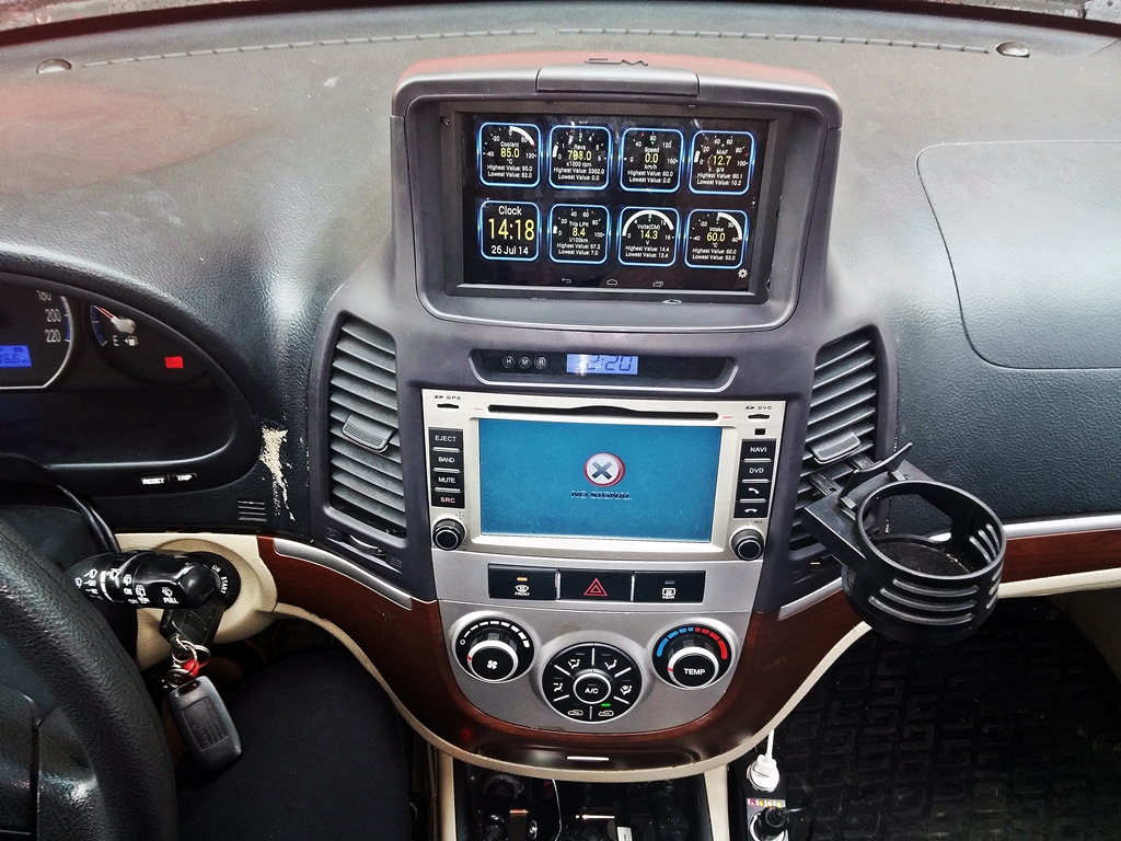

Big.Ursu Postat Iulie 28, 2014 Partajează Postat Iulie 28, 2014 Re: Calculator consum plus alte unelte pe Businesss 2013 1.5 110 4wd Mai e ceva ce te mai poate ajuta si anume o interfata OBD2 cu bluetooth, si o tableta/telefon cu android. Am renuntat pentru moment la ScanGauge, si iata ce a iesit: Eu am gasit o consola cu dedicatie pentru masina mea, dar sunt pe aici pe forum destui care stiu sa mestereasca ceva din fibra de sticla de zici ca a facut-o fabrica...si asa te poti alege si cu navigatie in masina, spre exemplu. NADS Fitted Pentru mine, disputa stiinta vs religie s-a incheiat atunci cand pe biserica a aparut paratraznetul. Cel mai bun sex oral mi-l ofera gura lumii. Link spre comentariu Distribuie pe alte site-uri Alte opțiuni partajare...
