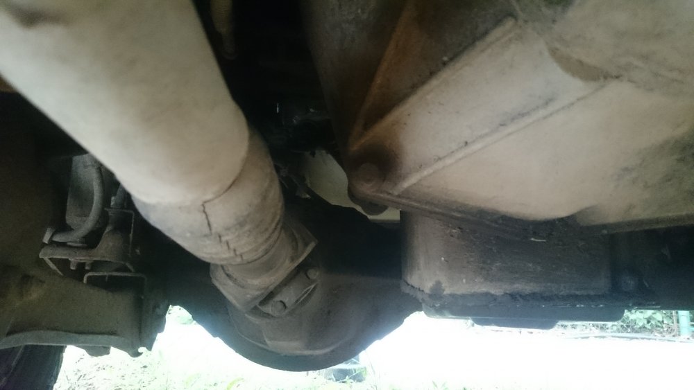

shopy Postat Iulie 16, 2014 Autor Partajează Postat Iulie 16, 2014 Re: Compatibilitate casete directie Am revenit cu poze, sper sa se inteleaga: E loc sub soare pentru toata lumea. Mai ales ca toata lumea vrea sa stea la umbra. (Jules Renard) Link spre comentariu Distribuie pe alte site-uri Alte opțiuni partajare...
KAROLOKW Postat Iulie 16, 2014 Partajează Postat Iulie 16, 2014 Re: Compatibilitate casete directie din cate pare e Dana 30 cu low pinion :) raportul e la alegere :) Link spre comentariu Distribuie pe alte site-uri Alte opțiuni partajare...
KAROLOKW Postat Iulie 16, 2014 Partajează Postat Iulie 16, 2014 Re: Compatibilitate casete directie satelitii nu difera cel putin din ce stiu eu ce difera e eventual numarul de caneluri la planetara si pinionul si coroana dar nu e mai simplu sa cauti ceva second? cred ca la banii aia gasesti diferential complet eu aveam unul de D30 dar nu prea mai stiu pe unde e ca am dezmembrat masina cand eram inca cu santierul activ si unele fierotanii au ajuns la fier vechi mai eram si in discutii cu Arthunter care vroia tot diferentialul fata dar la o proma impresie parea ca pinionul si coroana prezentau ceva uzuri iar pe astfel de piese eu nu le trimit si nici nu cer bani :) vad ca esti din Bucuresti,da-mi un telefon mai pe seara cand sunt la garaj si ma uit sa vad daca le gasesc. iar daca le gasesc cu siguranta e mai ieftin decat un kit complet nou :) Link spre comentariu Distribuie pe alte site-uri Alte opțiuni partajare...
