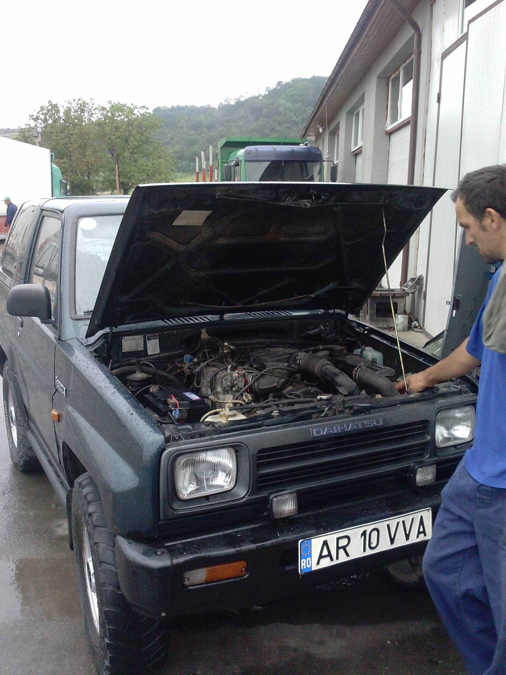

marryus Postat Iulie 21, 2014 Partajează Postat Iulie 21, 2014 Sunt nou p-aici, am de 2 zile o Feroza din 92, injectie, care are probleme cu rugina si cu alimentarea. Cand am luat-o motorul pornea dar mergea intrerupt si mirosea tare a benzina, mentionez ca a avut montata o improvizatie de instalatie pe gaz care a fost data jos, in urma acestei operatii au ramas numai fire si conducte anulate... infine. Fostul proprietar a zis ca a dus masina la tot felul de meseriasi si nu i-au dat de cap. As avea nevoie de cineva care sa cunoasca aceasta masina si acest motor, sa ia motorul la bibileala si sa ii dai de cap. Nu mai vreau sa merg la mecanici care merg pe bajbaite si mai rau strica decat repara. Normal ca totul o sa fie contracost. Poate am norocul sa fie cineva din apropiere, zona Alba-Cluj-Sibiu-Hunedoara Mersi anticipat ! Link spre comentariu Distribuie pe alte site-uri Alte opțiuni partajare...

Caphonne Postat Iulie 22, 2014 Partajează Postat Iulie 22, 2014 (editat) Re: Feroza F300 '92 Probleme alimentare Salut, a mea facea la fel cand am luat-o, pe gpl mergea ok pe benzina era praf.Am anulat si demontat gpl plus tot ce era in plus incet si cu grija. O regula la benzinare este sa schimbi cele ce urmeaza: -filtru de benzina -fisa centrala -fise bujii -bujii -capac delcou si rotor distribuitor -filtru de aer Nu stiu ce fel de instalatie a avut dar posibil sa se fi umblat la avans iar daca a fost inslatatie din aia clasica gen dacia 1300 cu alimentare direct in admisie iar masina a mers mai mult pe gaz posibil ca injectoarele sa fie putin sau mai mult infundate dar asta vezi mai la urma. La mine problema a fost la clapeta de acceleratie, murdara, imbacsita etc.Am fost cu ea la cineva mi-a curatat-o si am scapat de turatia neregulata si mersul prost . Se rezolva dar cu rabdare, mai arunca un ochi prin manual fai testul si vezi ce zice. Editat Iulie 22, 2014 de Caphonne Dacia Duster 4x4 Daihatsu Feroza ''Facocerul gurmand'' 1.6 16V. Link spre comentariu Distribuie pe alte site-uri Alte opțiuni partajare...

marryus Postat Iulie 22, 2014 Autor Partajează Postat Iulie 22, 2014 Re: Feroza F300 '92 Probleme alimentare instalatie gpl de dacie cu alimemtare in admisie a fost pe ea, o sa incep cu filtre, bujii si clapeta si sa caut injectoare. Maine vin si pozele. Mersi ! Noapte buna ! Link spre comentariu Distribuie pe alte site-uri Alte opțiuni partajare...
