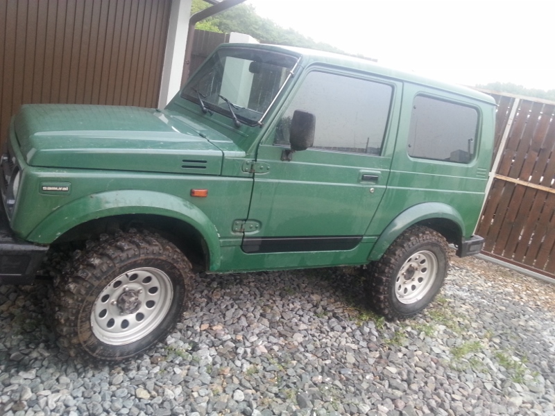

dupa cateva alte masini, am revenit iar in tabara celor cu samurai :) asa ca o sa incerc in acest topic sa prezint evolutia lui "sam2", fabricat in 1997, verde :)
Masina a fost restaurata intr-o proportie destul de mare de fostul proprietar( caruia ii multumesc inca odata, desi nu mai este membru pe forum)
- s-au refacut praguri, contraaripi, aripi...si inca cateva gauri..
- a primit in urma cu ceva ani o servodirectie de vitara
- au fost refacute franele fata/spate, cruci cardanice, ambreiaj, amortizoare, ceva bucsi..etc
- este incaltata cu simex 195/80/15
Mai jos o poza ...asa cum a venit :)

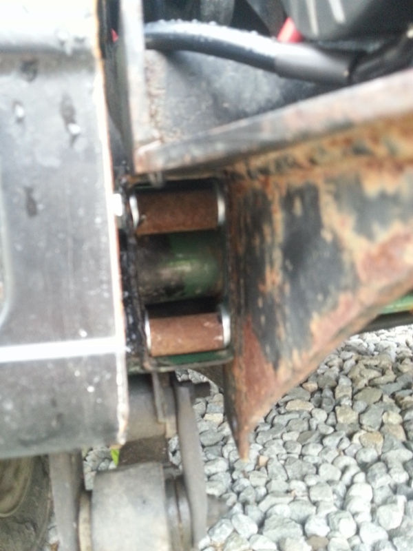

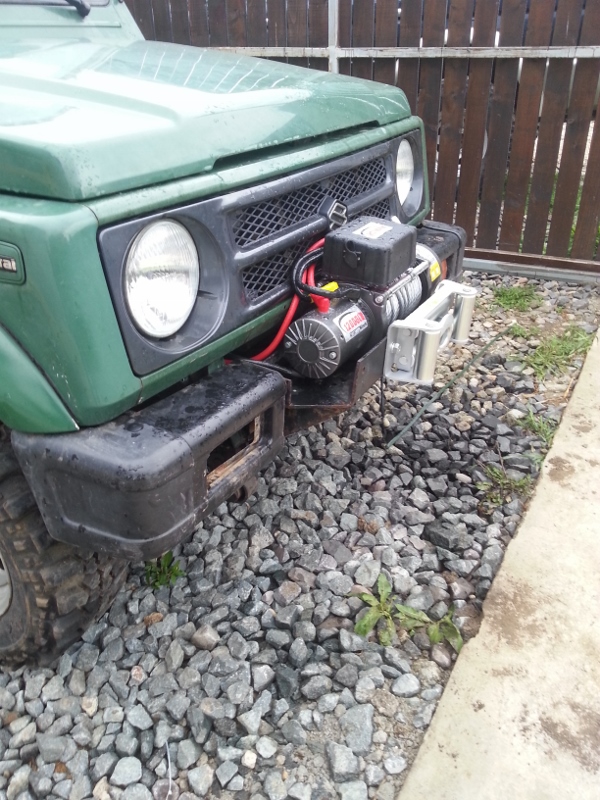

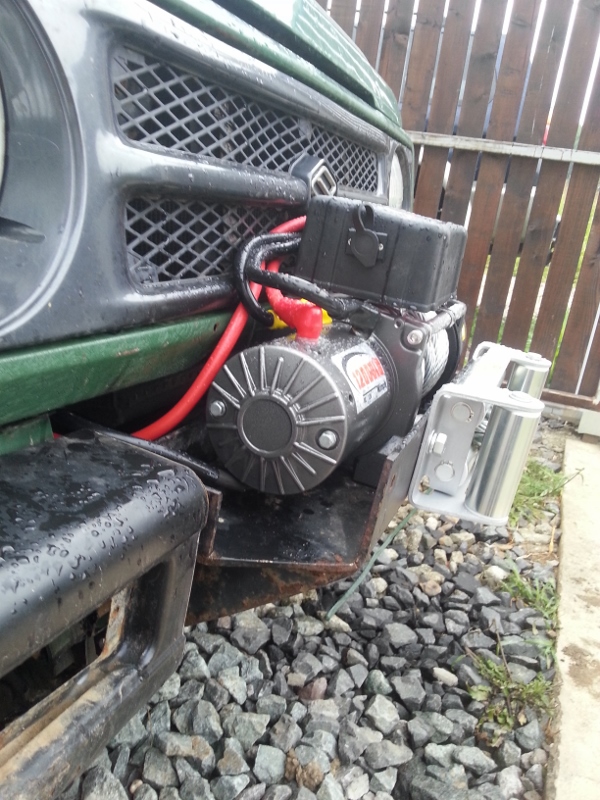

Re: Sam2

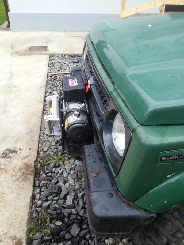

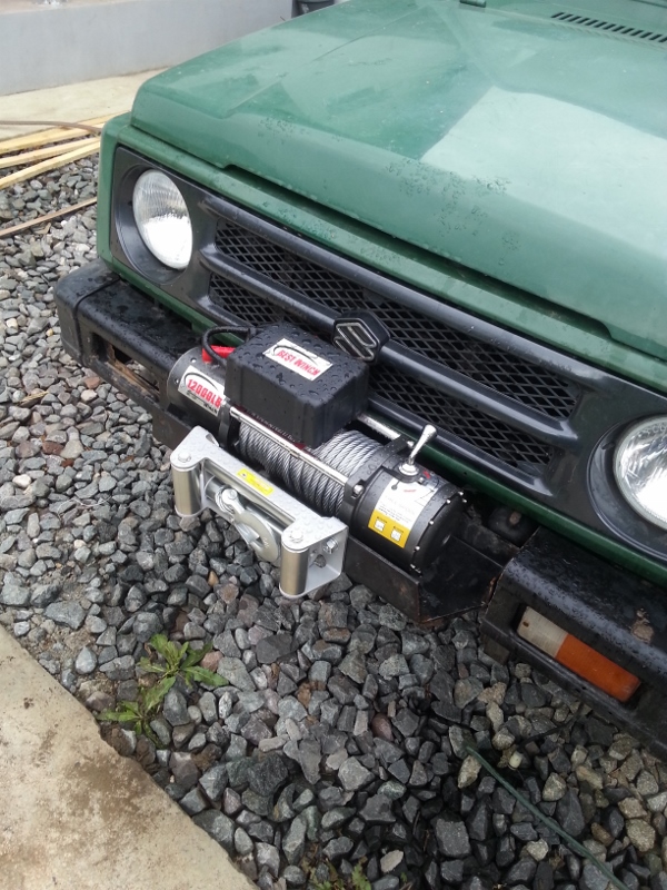

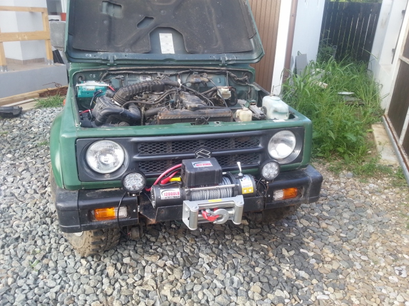

- am cumparat un troliu de 12000 lbs ( stiu ca este extrem de mare, insa diferenta de greutate intre unul de 6800 si acesta este de ...8kg...asa ca am preferat sa il iau asa)
- placa de troliu, a venit cu masina, aproape bolt on
- am montat placa + troliul "in bara" ( defapt am taiat bara in 2 )
- pentru a putea strange suruburile "cum trebuie", am taiat ceva teava si le-am pus..cum se vede in poza :)
- tampoanele de la reductor au fost inlocuite cu unele "hd" din postul asta ( multumesc minitehnicusro )--> http://forum.club4x4.ro/showthread.php?56320-Do-It-Yourself-Suport-cutie-de-transfer-ranforsat&p=758000&viewfull=1#post758000

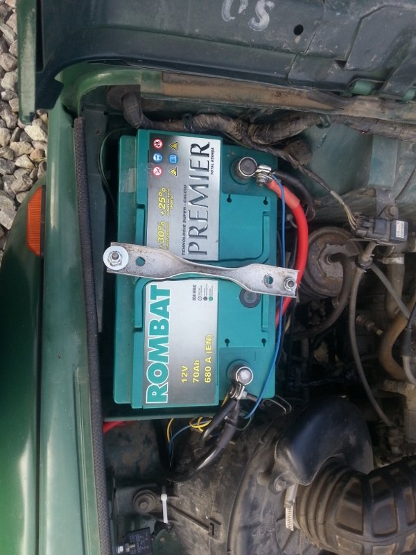

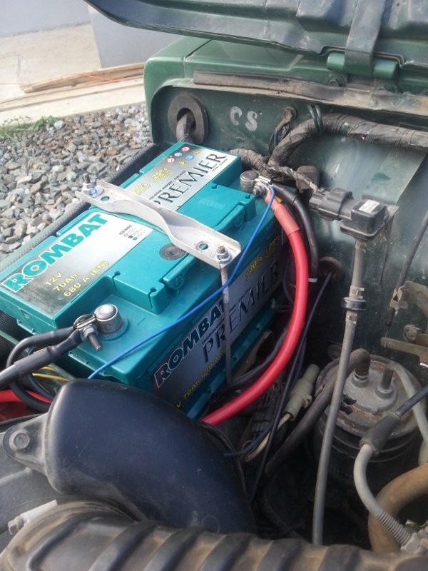

Re: Sam2

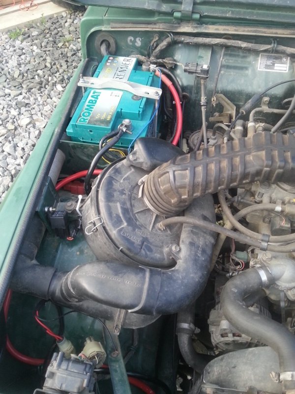

- o baterie noua de 70Ah, care a intrat fara probleme in locul special amenajat. Alternatorul este cel de 70ah, deci nu vad probleme in zona asta.
- un releu pentru demaror, ca sa evitam problema clasica in care nu porneste cand este cald, sau un consumator lasat pornit :) --> multumesc omoroka pentru detaliere --> http://forum.club4x4.ro/showthread.php?59721-Do-It-Yourself-Samurai-Clicky-Starter-Fix-%28releu-pe-circuitul-de-starter%29
- doua proiectoare led de 27w, care parca nu sunt "de acolo", dar rezolvam cand ne apucam de bara hd

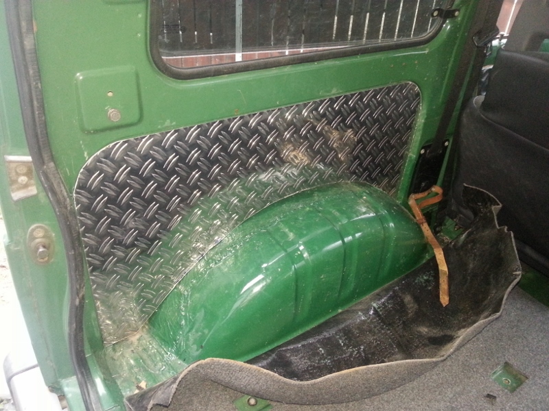

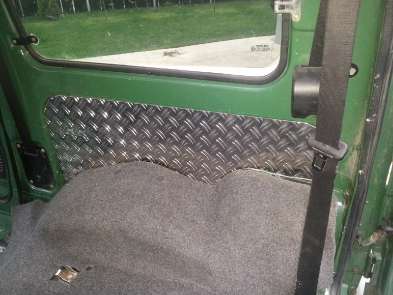

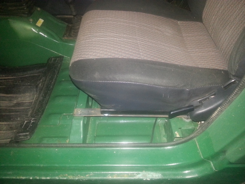

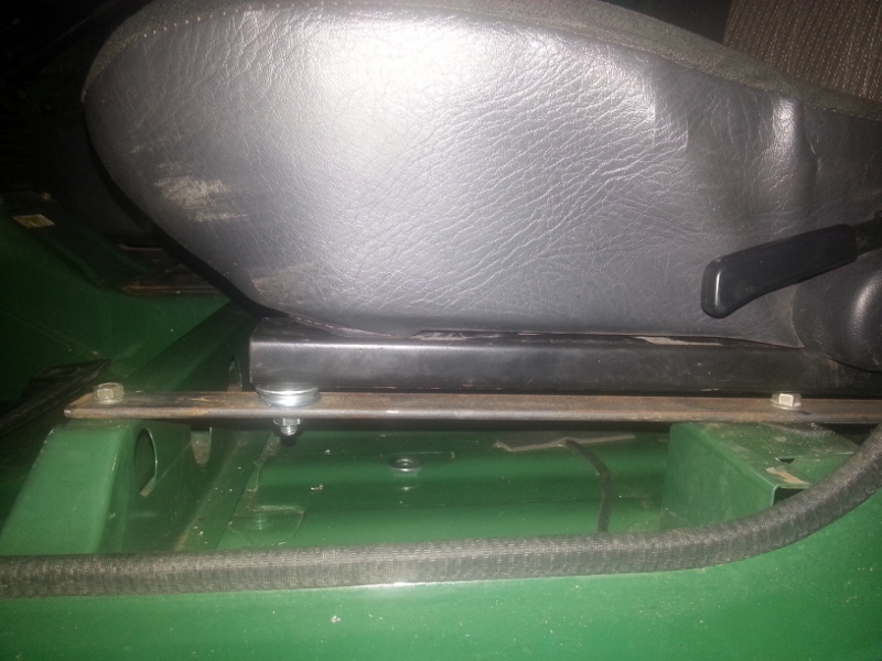

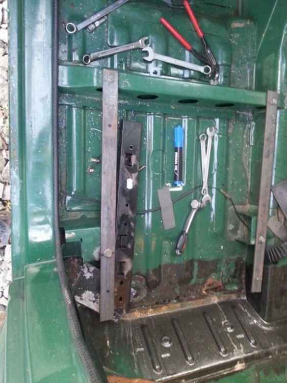

- bara stabilizatoare scoasa
- scaun sofer mutat in spate cu 8cm ( probabil ca voi mai adauga o prindere la mijlocul suportului in caz ca observ ca se stramba)
135276977_IMG_20140804_200713(800x600).thumb.jpg.601c097f24ea3a3e1c4d5aa453a3b321.jpg1219606309_IMG_20140807_203940(800x600).jpg.b3840a754832dbb574d1c72cf8e0070d.jpg1616493645_IMG_20140807_203948(800x600).jpg.334ff32dea5ccbe044dea961d63f6f4a.jpgh

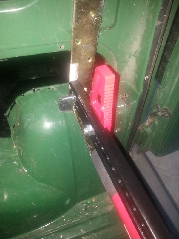

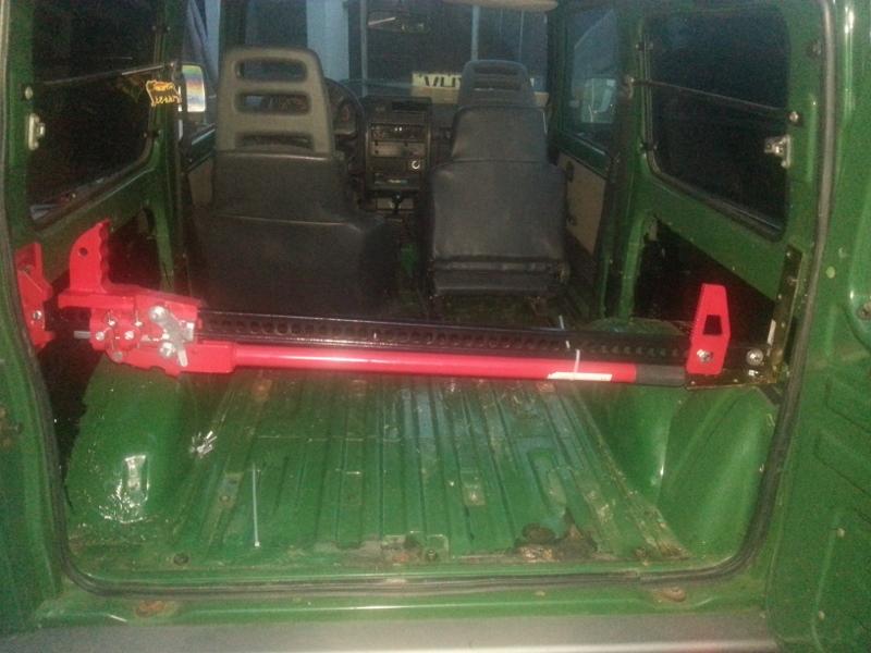

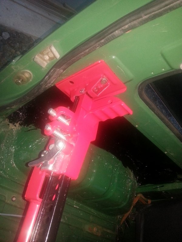

- suport Hi Lift realizat din suport L de la magazine de bricolaj (centurile de siguranta spate au fost date jos, scaunele cred ca se pot monta in continuare) - inspiratie partiala de aici -> http://forum.club4x4.ro/showthread.php?56342-Do-It-Yourself-Suporti-prindere-Hi-Lift
1467181530_IMG_20140807_203859(800x600).thumb.jpg.0498fc3a710eea070cc620fa3ef0d02d.jpg164808486_IMG_20140807_203917(600x800).thumb.jpg.1133465830a810cd558821b5c38d5a09.jpg858052193_IMG_20140807_203926(800x600).jpg.7dd91670c3a834c63c8239c265a1f3a0.jpg
