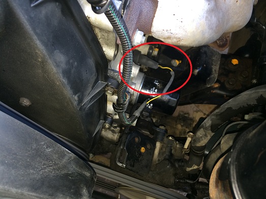

r600 Postat August 3, 2014 Partajează Postat August 3, 2014 (editat) Salutare Colegilor, Am facut recent schimbul de ulei cutie/diferentiale si distributia (curea distributie, curea accesorii, rola intinzatoare). De atunci nu se mai aprinde martorul de ulei la punerea contactului. Inainte se aprindea la contact, stingandu-se imediat dupa pornire. Ma poate ajuta cineva cu un sfat legat de treaba asta? Schimbul de ulei/filtru a fost facut inainte de distributie si martorul se aprindea ok la contact, cu stingere imediat dupa pornire. Multumesc frumos! Editat August 3, 2014 de r600 Link spre comentariu Distribuie pe alte site-uri Alte opțiuni partajare...
teddybear Postat August 3, 2014 Partajează Postat August 3, 2014 Re: Martor Ulei: nu se mai aprinde Salutare Colegilor, Am facut recent schimbul de ulei cutie/diferentiale si distributia (curea distributie, curea accesorii, rola intinzatoare). De atunci nu se mai aprinde martorul de ulei la punerea contactului. Inainte se aprindea la contact, stingandu-se imediat dupa pornire. Ma poate ajuta cineva cu un sfat legat de treaba asta? Schimbul de ulei/filtru a fost facut inainte de distributie si martorul se aprindea ok la contact, cu stingere imediat dupa pornire. Multumesc frumos! Verifica intai sa nu fie sarit vreun papuc/mufa de pe manocontactul de ulei:grin: It's not a "Jeep thing" it's the real thing ....LAND ROVER ! Land Rover Owners Club Romania Link spre comentariu Distribuie pe alte site-uri Alte opțiuni partajare...
r600 Postat August 3, 2014 Autor Partajează Postat August 3, 2014 Re: Martor Ulei: nu se mai aprinde Verifica intai sa nu fie sarit vreun papuc/mufa de pe manocontactul de ulei:grin: Poate pare stupid, dar manocontactu' ala cu cine ii vecin, adica in traducere libera: unde dau de el?:grin: Multumesc frumos! Link spre comentariu Distribuie pe alte site-uri Alte opțiuni partajare...
teddybear Postat August 3, 2014 Partajează Postat August 3, 2014 Re: Martor Ulei: nu se mai aprinde Poate pare stupid, dar manocontactu' ala cu cine ii vecin, adica in traducere libera: unde dau de el?:grin: Multumesc frumos! Asta tine de particularitatile fiecarui motor in parte... in principiu ar trebui sa fie in zona filtrului de ulei pe blocul motor... dar, depinde de fabricant. Oricum, daca te uiti cu atentie la motor (trebuie totusi sa fie in zona vizibila), vei putea vedea ori firele atarnand, ori papucii/mufa manocuntactului libere:wink: Trebuie un pic de rabdare daca nu ai manualul masinii. It's not a "Jeep thing" it's the real thing ....LAND ROVER ! Land Rover Owners Club Romania Link spre comentariu Distribuie pe alte site-uri Alte opțiuni partajare...
r600 Postat August 3, 2014 Autor Partajează Postat August 3, 2014 (editat) Re: Martor Ulei: nu se mai aprinde Asta tine de particularitatile fiecarui motor in parte... in principiu ar trebui sa fie in zona filtrului de ulei pe blocul motor... dar, depinde de fabricant. Oricum, daca te uiti cu atentie la motor (trebuie totusi sa fie in zona vizibila), vei putea vedea ori firele atarnand, ori papucii/mufa manocuntactului libere:wink: Trebuie un pic de rabdare daca nu ai manualul masinii. Multumesc frumos, plec imediat spre masina sa vad daca mama lu' manocontactu' de ulei stie ce face el p'acolo si mai ales de ce...:tk Sper sa ii dau de cap, revin dupa... Editat August 3, 2014 de r600 Link spre comentariu Distribuie pe alte site-uri Alte opțiuni partajare...
r600 Postat August 3, 2014 Autor Partajează Postat August 3, 2014 Re: Martor Ulei: nu se mai aprinde Sper sa ii dau de cap, revin dupa... Rezolvat, era intr-adevar cupla de la senzor cu papucul scos/miscat. Scos de tot, repus la loc, totul ok. Teddybear, multumesc frumos! Daca treci prin Timisoara, te rog da-mi un semn, sa vedem cum facem cu berile alea...:tk Link spre comentariu Distribuie pe alte site-uri Alte opțiuni partajare...
