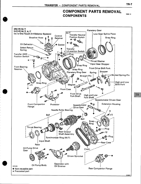

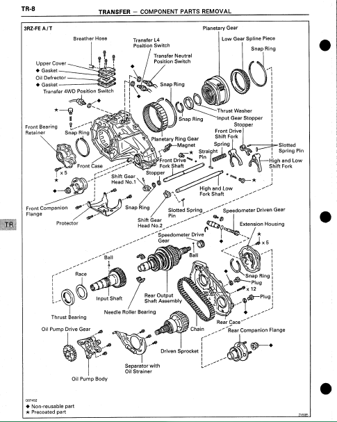

Iulian G Postat August 20, 2014 Partajează Postat August 20, 2014 (editat) Re: Cutie de transfer Nu-s chiar in parohia mea in gradina Toyota :ha:, dar la cate s-au adunat prin biblioteca tehnica zic si eu ca agregatul din poza e un LC Prado, care are imparte partial platforma tehnica (axa fata, unele motorizari si transmisii) cu Toyota Tacoma si Hilux Surf din aceeasi perioada! Iata cam cum arata o reprezentare explodata a unor cutii de transfer de Tacoma, tot pe lant (motorizari diferite e drept): . Asta ca sa-ti faci o idee (daca mai era nevoie) despre cam cate componente au de suferit mergand fara ulei. Am avut pe mana o cutie de transfer pe care stapanul a incercat sa o determine sa mearga "uscata" :ha: (asta stia ca n-are ulei cat trebuie), la care nici carcasa n-a mai fost refolosibila. La cate componente va trebuie pentru reanimare si la ce preturi au, asa cum spuneau si colegii, cred si eu ca SH scrie pe ea! Si lantul ala daca e intreg nu inseamna ca te mai poti baza pe el, cu siguranta efortul pe uscat nu i-a priit! Succes! :wink: Editat August 20, 2014 de Iulian G Link spre comentariu Distribuie pe alte site-uri Alte opțiuni partajare...
