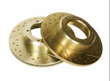

sierrafery Postat August 21, 2014 Partajează Postat August 21, 2014 Re: Imbunatatire performante sistem franare disco 2 de acord, binenteles, si nu numai din placute ... calitatea discurilor si placutelor conteaza, din ce am citit astea tip ultimax s-ar simti la franare http://www.ebcbrakeshop.co.uk/files_ebc.v1 NU RASPUND USERILOR CU PROFIL INCOMPLET LA MASINA(model, an, motor, transmisie), NU RASPUND PE PM LA PROBLEME TEHNICE SAU DE INTERES GENERAL Discovery Td5 ES , "00. manual, ECU tunat, intercooler marit...merge de rupe Link spre comentariu Distribuie pe alte site-uri Alte opțiuni partajare...

sierrafery Postat August 22, 2014 Partajează Postat August 22, 2014 Re: Imbunatatire performante sistem franare disco 2 interesant, chestia cu preturile e valabila doar la placute... eu ma refeream mai mult la discuri ca ala-i upgrade mai serios decat placutele... la discuri "ultimax" sunt cele mai scumpe si arata si cel mai bine... cand am postat eu linkul erau afisate dar s-a pierdut NU RASPUND USERILOR CU PROFIL INCOMPLET LA MASINA(model, an, motor, transmisie), NU RASPUND PE PM LA PROBLEME TEHNICE SAU DE INTERES GENERAL Discovery Td5 ES , "00. manual, ECU tunat, intercooler marit...merge de rupe Link spre comentariu Distribuie pe alte site-uri Alte opțiuni partajare...

sierrafery Postat August 22, 2014 Partajează Postat August 22, 2014 (editat) Re: Imbunatatire performante sistem franare disco 2 se pare ca cea mai buna varianta sunt discuri ultimax cu placute yellowstuff: http://www.autoanything.com/brakes/ebc-brake-reviews.aspx la D2 mai este o problema, daca se face un upgrade din asta care imbunatateste franarea e posibil ca sa fie nevoie de schimbat toti 4 senzorii in cel mai bun caz daca nu toate "hub"-urile sa fie toti(macar senzorii) de la acelas producator ca sistemul ABS e foarte sensibil la diferentele de semnal de la senzori si s-ar putea sa intre ABS-ul chiar daca nu e nevoie pe uscat si in loc sa scurteze distanta de franare o sa o lungeasca... asta e verificat ca sistemul are o toleranta de 150 Ohmi la rezistentele senzorilor si daca exista doi la limitele extreme opuse(950 - 1100) o sa fie probleme cu sistemele gestionate de ABS...am patit eu si pana nu am montat 4 senzori wabco tot mi-a facut probleme Editat August 22, 2014 de sierrafery NU RASPUND USERILOR CU PROFIL INCOMPLET LA MASINA(model, an, motor, transmisie), NU RASPUND PE PM LA PROBLEME TEHNICE SAU DE INTERES GENERAL Discovery Td5 ES , "00. manual, ECU tunat, intercooler marit...merge de rupe Link spre comentariu Distribuie pe alte site-uri Alte opțiuni partajare...
