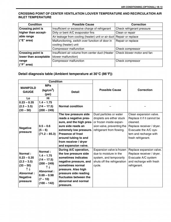

minitehnicusro Postat August 18, 2014 Partajează Postat August 18, 2014 (editat) Re: Filtru uscator AC jimny G13BB 1999 dual pressure switch are valorile de 2kg/cmp pe low si 32kg/cmp pe high. valoarea ta se incadreaza in plaja admisibila. extras din manualul de service, tabelul de diagnosticare. Editat August 18, 2014 de minitehnicusro 3x Suzuki Jimny 1x Suzuki Samurai Dacia DoubleCab 4x4 Link spre comentariu Distribuie pe alte site-uri Alte opțiuni partajare...

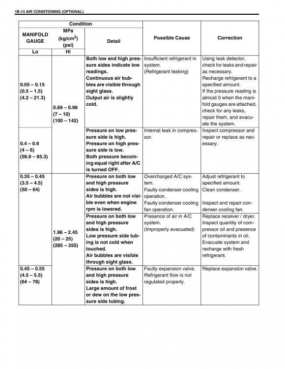

minitehnicusro Postat August 19, 2014 Partajează Postat August 19, 2014 Re: Filtru uscator AC jimny G13BB 1999 99500_81A02_01E-AirConditioning.pdf 3x Suzuki Jimny 1x Suzuki Samurai Dacia DoubleCab 4x4 Link spre comentariu Distribuie pe alte site-uri Alte opțiuni partajare...
rostromer Postat August 19, 2014 Autor Partajează Postat August 19, 2014 Re: Filtru uscator AC jimny G13BB 1999 Multumesc! Ma pun pe verificari! Link spre comentariu Distribuie pe alte site-uri Alte opțiuni partajare...
