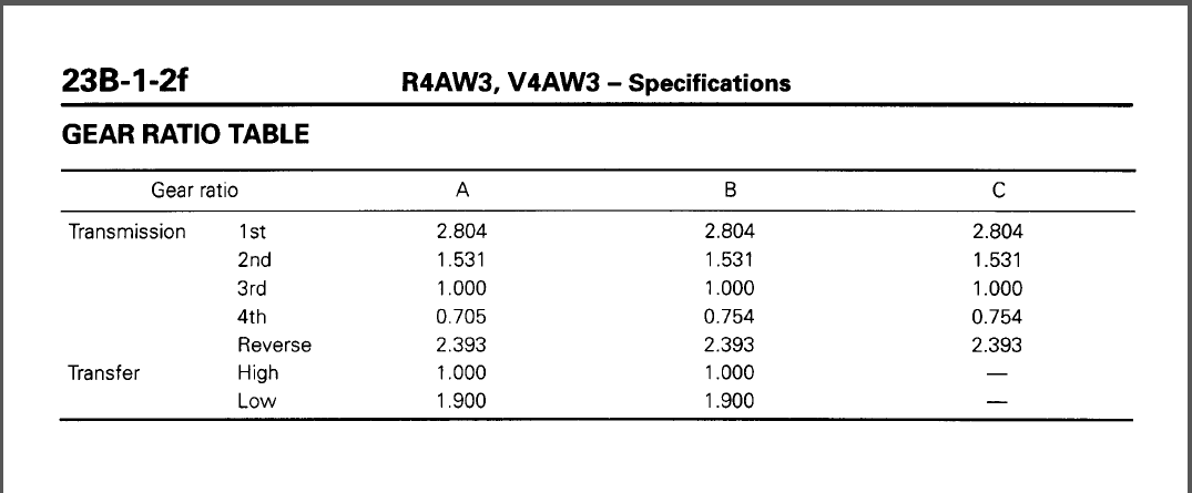

Iulian G Postat August 20, 2014 Partajează Postat August 20, 2014 (editat) Re: Overdrive OFF/ON Salut! Nu-ti pune nimeni "experienta cu site-urile" la indoiala, stai linistit! Fiindca ai specificat de la inceput ca e primul tau post, Astral vroia doar sa te orienteze spre discutii asemanatoare pe care era posibil sa le fi omis. Aici intrebi si oamenii raspund daca/cand au timp si vad postarea ta, informatia pretioasa aici e gratis, dar nu te astepta la reactii instant ca la 112 (si ei mai intarzie cu toate ca-s platiti sa reactioneze rapid :ha:). Nu considera nimeni ca ai facut mizerie pe aici, dar nu te astepta ca solutia sa vina din prima postare, stii cum se spune: cu rabdarea treci marea, fara rabdare te inneci in mare. :wink: In general mai discutam in cotradictoriu (de regula constructiv si cu argumente) dar ne inflamam mai greu si... fara urmari. Acum strict la problema ta: 1.Hai sa vedem ce-i cu overdrive-ul asta. Masina ta are pe ea una din versiunile cutiei V4AW3 care nu este altceva decat o cutie automata cu 4 viteze controlata electronic. Schimbarea vitezelor este comandata de un modul electronic TCM (transmission control module), ce receptioneaza informatii de la o multime de surse si in functie de informatiile primite comanda schimbarea vitezelor sau blocarea convertizorului de cuplu (lock-up converter). La o cv automata sunt situatii (cand rezistentele la inaintare sunt mari) in care nu doresti schimbarea vitezelor chiar daca ai atins turatia necesara si atunci selectezi manual treapta pana la care doresti cutia ta sa schimbe (a 1-a, a 2-a, a 3-a). Rapoartele de transmisie ale acestei cutii sunt: Observam ca daca la viteza a 3-a raportul de transmisie e unitar (1/1, direct drive), la vit a 4-a e 0,705/1 sau 0,754/1, ceea ce inseamna ca arborele primar al cv (drive shaft) efectueaza o 0,7.. rotatii, iar arborele secundar o rotatie completa (raport subunitar). In engleza descrii raportul de transmisie subunitar intr-un singur cuvant: overdrive (puteau sa scrie pe butonul cu pricina un simplu "4" :grin:). In concluzie butonul de overdrive ON, levierul schimbatorului in "D", martorul luminos "Overdrive Off" stins, cutia schimba pana la a 4-a; butonul de overdrive OFF, levierul schimbatorului in "D", martorul luminos "Overdrive Off" aprins, cutia schimba pana la a 3-a. "Lock-up converter" functioneaza si la a 3-a (butonul de overdrive OFF), lucru util cand urci o panta cu o remorca grea dupa tine de exemplu! 2.In cazul plimbarii tale pe Parang, putin conta in ce pozitie era butonul de overdrive, cand masina abia urca cu a I-a chiar nu mai conteaza daca eu vreau sau nu sa schimbe pana la a 4-a! Pozitia levierului cutiei de transfer era mai importanta! Priveste tabelul de mai sus: pe "High" raport 1/1, pe "Low" 1,900/1, in concluzie pe "Low" viteza scade aproape la jumatate, cuplul aproape se dubleaza. Asa cum au remarcat si colegii din postarile anterioare :h5, daca foloseai 4x4 Llc si motorul usor turat uleiul transmisiei nu se mai supraincalzea! Bine ca si-a revenit! Parca ar merita un schimb de ulei asa ca premiu! O seara faina! Iulian G. :wink: Editat August 20, 2014 de Iulian G 1 Link spre comentariu Distribuie pe alte site-uri Alte opțiuni partajare...

Iulian G Postat Septembrie 4, 2014 Partajează Postat Septembrie 4, 2014 (editat) Re: Overdrive OFF/ON La mine am fost atent la cum schimba treptele si cu overdrive sunt 5. cand decuplez butonul schimba pana la 3 si dupa ce il apas inca 2. La ultima treapta nu mai variaza turatia ca la primele 4 in fct de nivelul acceleratiei si se comporta ca o treapta la o cutie manula. La vale daca decuplezi overdrive ai frana de motor. Daca sunt pe 4llc si virez la viteza f f mica are ceva? pe 4llc centralul e blocat. Ms! Ai observat foarte bine dar ai interpretat gresit! A 5-a mentionata de tine nu e altceva decat a 4-a cu lock-up converter activat! Daca-ti observi masina cu atentie in continuare, asa cum spuneam in postul anterior, acest lock-up converter se activeaza si la a 3-a cand butonul de overdrive e OFF (asa se explica frana de motor de care vorbesti). Convertizorul de cuplu are un sistem de blocare in el (acest "lock-up converter" de care vorbim), iar cand acesta este activat cele doua turbine ale convertizorului se invart cu aceeasi turatie, comportamentul fiind identic cu al unei cutii manuale! Daca ai centralul blocat si esti pe suprafata cu aderenta scazuta poti vira cat poftesti! Evita sa faci astfel de experimente pe teren tare, pentru ca ulciorul nu merge de multe ori la apa! Mai devreme sau mai tarziu veriga slaba din transmisie va ceda, iar reanimarea sistemului s-ar putea sa usture serios la buzunare! Editat Septembrie 4, 2014 de Iulian G Link spre comentariu Distribuie pe alte site-uri Alte opțiuni partajare...
