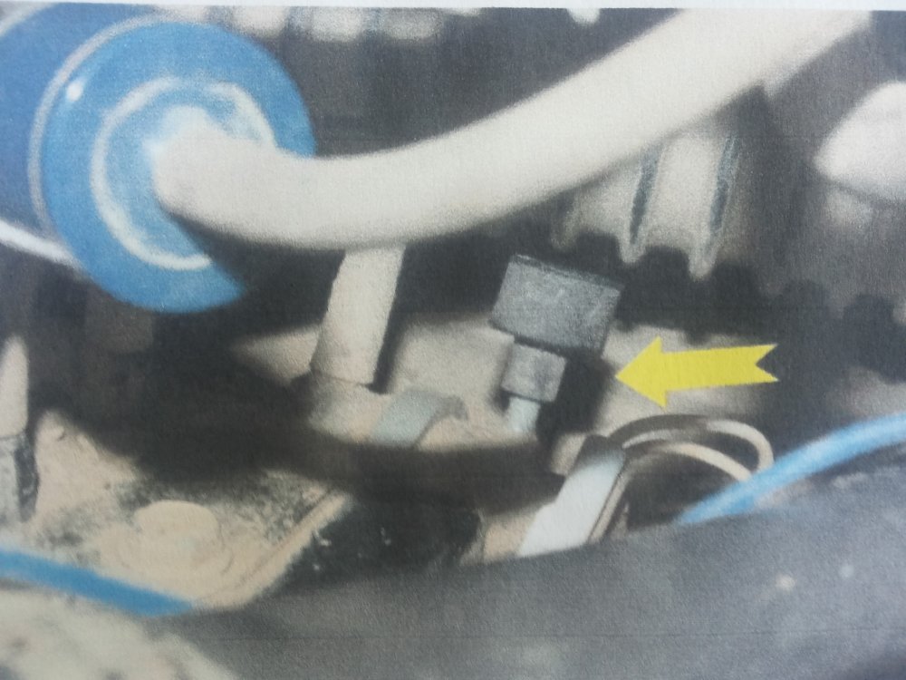

bogdan_bc Postat Septembrie 10, 2014 Autor Partajează Postat Septembrie 10, 2014 Re: Martor 4x4 Am rezolvat acum merge si vaccum-ul si martorul sta aprins in bord, nu mai clipoceste intermitent . Am schimbat piesa din imagine. Sper pe viitor sa fie de folos topicul si pentru altii. Link spre comentariu Distribuie pe alte site-uri Alte opțiuni partajare...
unde Postat Septembrie 11, 2014 Partajează Postat Septembrie 11, 2014 Re: Martor 4x4 Piesa pe care o arata sageata galbena e un (prim) filtru al aerului care e aspirat pe circuitul de cuplare al rotilor fata. Daca nu e distrus buretele ala, se poate spala si monta la loc. Suzuki Jimny 1.3i 2004 "There is nothing wrong with the planet... people are f*cked" - George Carlin Saving the planet Link spre comentariu Distribuie pe alte site-uri Alte opțiuni partajare...
