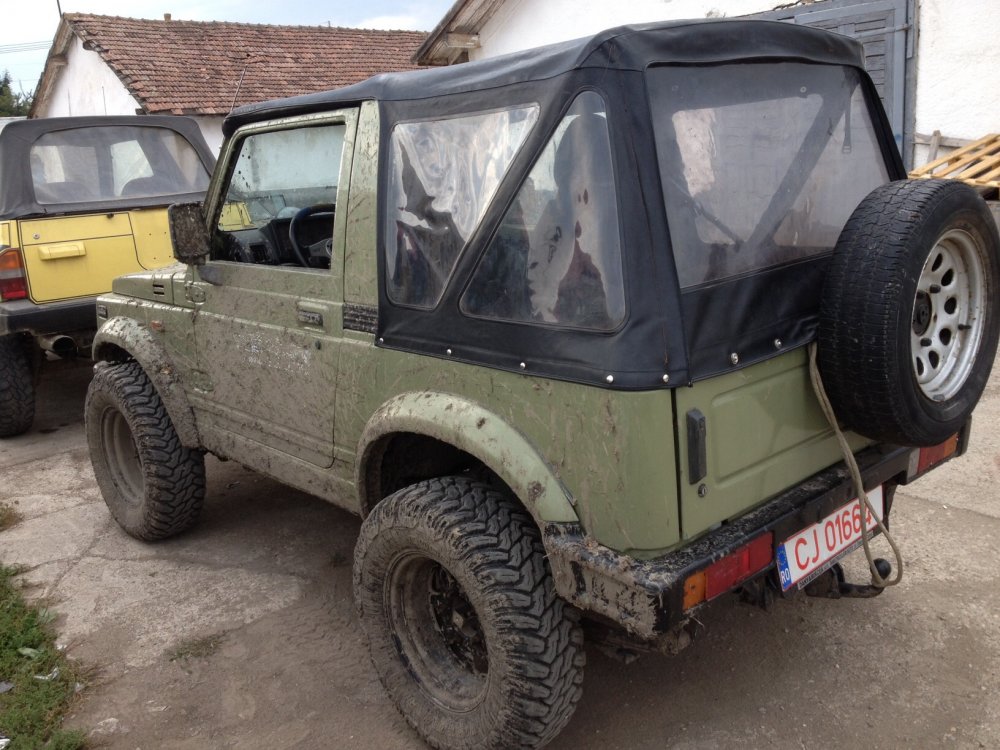

MihaiK Postat August 24, 2014 Partajează Postat August 24, 2014 Salut, stie cineva o firma din frumoasa noastra tara care repara prelate? Am nevoie sa schimb un fermoar din spate de pe o prelata de Samurache, prelata e buna si e pacat sa o schimb numai pt ca fermoarul e defect. Link spre comentariu Distribuie pe alte site-uri Alte opțiuni partajare...

matteo_tgv Postat August 26, 2014 Partajează Postat August 26, 2014 (editat) Re: Schimbare fermoar soft top Colegule in nevoie, Schimbarea fermoarului la prelata se poate face de orice croitor sau orice confectioner cu experienta cu conditia sa aiba masina de cusut cu triplu transport (adica sistemul asta: ). Gasesti asa ceva la atelierele de pielarie, la cei care fac hamuri pt cai, la cei care fac canapele etc. Aia care repara sau fac prelate au de obicei tampenii din alea pentru lipit fasii de plastic si nu e ce-ti trebuie. Exista fermoare care se pot lipi de prelata dar nu sunt o solutie rezistenta. Practic, astea sunt masini de cusut pentru gros si foarte gros la care, fata de masinile de cusut normale, nu transporta doar rama aia cu dinti de dedesubt (transportorul) ci transporta si acul (trage materialul atunci cand e infipt in el) si piciorusul suplimentar (acesta paseste si strange materialul intre el si transportor si il trage concomitent cu transportorul si cu acul). Operatiunea de schimbarea fermoarului in sine nu e vreo mare smekerie pt cineva care stie bine croitorie sau confectie, important este ca masina de cusut sa duca materialul ala foarte gros. Deci triplu transport neaparat (am vreo 2 din astea prin atelierul de cercetare pt geci de aviatie, noi-noute, dar in perioada asta nu am program de cercetare, deci nici om la lucru, iar eu nu stiu sa pun fermoar pt ca nu sunt de meserie confectioner sau as putea dar nu vreau sa ma risc sa-ti cos stramb....). Daca ai tensiune mare pe fermoar, ai incurcat-o: iti trebuie masina de cusut zig-zag cu dublu transport la piciorus (alea nu exista cu triplu, este imposibil tehnic) si, in afara de a mea, nu sunt sigur daca mai e alta in Romania :))) Atentie la 2 aspecte esentiale: 1. Pentru genul asta de confectie, care e mereu afara si expusa, ata trebuie sa fie anume rezistenta la factorii de mediu (UV, apa, schimbari climatice) si speciala pentru aplicatii din astea (tenacitate mare). Ideala ar fi ata Gore Tenara (tine poate si 50 de ani, e garantata la 18) dar aia e cam 100 Euro+TVA conul. Cel mai bun compromis (care va rezista ani buni, cel putin 5, orice i-ai face) este ata Serafil WR. Costa cam 15-20 lei+TVA conul cel mai mic, de 900 metri, si o poti comanda de la producator: http://www.amann.ro (noi am facut tot felul de teste pe ea si e fenomenala, rezista minunat chiar si la interactiuni cu benzina, uleiuri, solventi). Te sfatuiesc sa iti cumperi tu conul de ata pentru ca, in ateliere, slabe sanse sa gasesti asa ceva (aia merg pe ata de poliester normala, mult mai ieftina). Finetea (grosimea) de care ai nevoie este 20 (ar fi bine chiar mai groasa, gen finetea 10 -- nu e metric -- dar slabe sanse sa gasesti usor masini capabile sa coase cu asa ceva --- poate la aia care fac canapele si dau cusaturi decorative foarte groase --- aaaa, si la aia care fac harnasamente pt cai -- vezi intai ce ai la indemana inainte de a comanda ata). 2. Cel mai rezistent fermoar ever este cel de plastic tip spirala (adica tipul asta: http://www.canvasthings.com.au/zip_02.jpg). Fugi tare de fermoarele metalice (oxideaza usor) pe asemenea aplicatii sau de fermoarele de plastic injectat (adica astea, sar dintii usor: https://www.zippersource.com/images/parts/plastic.jpg). Pentru prelata de masina iti trebuie fermoar spirala marime mare (minim marimea 8, preferabil chiar marimea 10 -- astea sunt pe masuri metrice). Gasesti asa ceva metraj (la rola) din care se taie cat iti trebuie, primesti si cursoare si terminatii/blocaje impreuna, se aplica de catre croitor/confectioner. Iti recomand sa utilizezi de la YKK (http://www.ykk.ro). In rest, piata e plina de tot felul de chinezarii si turcisme care n-o sa tina. Cei de la YKK vand fermoarul spirala doar la rola de 100 metri. Insa poti sa-i suni si sa le ceri sa te puna in legatura cu firme care au cumparat de la ei, pentru confectie, fermoare spirala de marimea si culoarea dorita (nici nu-ti inchipui tu cat de clar si de detaliat au ei istoricul comenzilor clientilor) si cumperi de acolo lungimea dorita, ia-ti macar 10% marja de eroare, nu uita sa ceri si cursori si terminatii pt ca, de la YKK, nici din aia nu poti cumpara daca nu cumperi rola aferenta de fermoar. Noa, eu ti-am zis tot ce-ti trebuia sa stii ca sa-ti iasa prelata cum trebuie. Mai departe, croitor/confectioner experimentat si stradanie personala iti mai trebuie. Daca nu te descurci si nu te descurci si pace (dar mai intai cauta pe langa tine), as putea chema un om pana aici, sa faca si el un ciubuc. Eu nu am pe stoc fermoare de plastic acum, deci nici spirala, dar am colaboratori care folosesc si pot pune o intrebare. Ce lungime iti trebuie si ce culoare are prelata ta? (ca sa potrivim fermoarul) Prelata ti-e OK sau trebuie si ea refacuta? Daca trebuie, ai materialul sau trebuie sa te pun si pe directia aia? (cand vad, de obicei pe Vitare, soft top-uri after market din plastic din ala infect de prelata de tir, imi vine sa ma iau cu mainile de cap... lumea chiar habar nu are ce-i trebuie... si mai dau si minim 200 Euro pe mizeriile alea....) Asa, ca o gluma, cred ca ma apuc sa fac prelate si soft top-uri pt masini de teren ca mai toate le au terci :))))) De la geci de aviatie la prelate... ca si cum m-as apuca sa bat cuie cu microscopul :))))) Spor sa ai si sa-ti iasa lucrarea faina! Cele bune, Matteo Editat August 27, 2014 de matteo_tgv 2 Importator oficial Toyota Land Cruiser Seria 70 actuala, Euro 6, inmatriculabila. Detalii pe https://www.landcruiser70.ro Link spre comentariu Distribuie pe alte site-uri Alte opțiuni partajare...
MihaiK Postat August 28, 2014 Autor Partajează Postat August 28, 2014 Re: Schimbare fermoar soft top Salut, Matteo(acum stiu cine,esti, te stiu de pe rofreefly si eu sunt zbuator ma bucur sa ne vedem si aici). In primul rand multumesc pt raspuns(si ce mai raspuns). Am fost la un atelier de croitorie(unde se repaa rucsaci) si am fost refuzat. Maine masor fermoarul si scriu aici toate dimensiunile. Mai am de mentionat ca zimtii nu sunt rupti, sunt in stare foarte buna doar ca, cursorul nu mai uneste jumatatile adica cursorul nu mai inchide(el merge pana jos dar fermoarul nu se inchide). Exista vreo posibilitate sa repar/schimb doar cursorul? Multumesc Link spre comentariu Distribuie pe alte site-uri Alte opțiuni partajare...

MihaiK Postat Septembrie 10, 2014 Autor Partajează Postat Septembrie 10, 2014 Re: Schimbare fermoar soft top Salutare, saptamana aceasta a fost schimbat fermoarul la softtop si este absolut perfect. Dupa achizitionarea fermoarului(daca aveti nevoie, dati un pm si va indrum) am mers la cineva de aici din Cluj (din nou, daca va intereseaza, dati un mesaj) pentru coaserea acestuia si a iesit absolut perfect. Vreau sa multumesc lui @matteo_tgv pentru ajutor si daca are cineva nevoie donez o bucata ramasa de fermoar (am comandat mai lung) de 1000 mm si cursor binenteles. Asta daca mai planuieste cineva sa schimbe vreun fermoar la vreun softtop Link spre comentariu Distribuie pe alte site-uri Alte opțiuni partajare...
