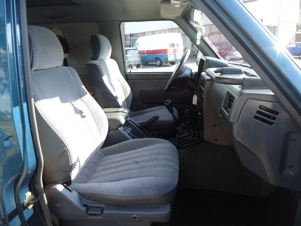

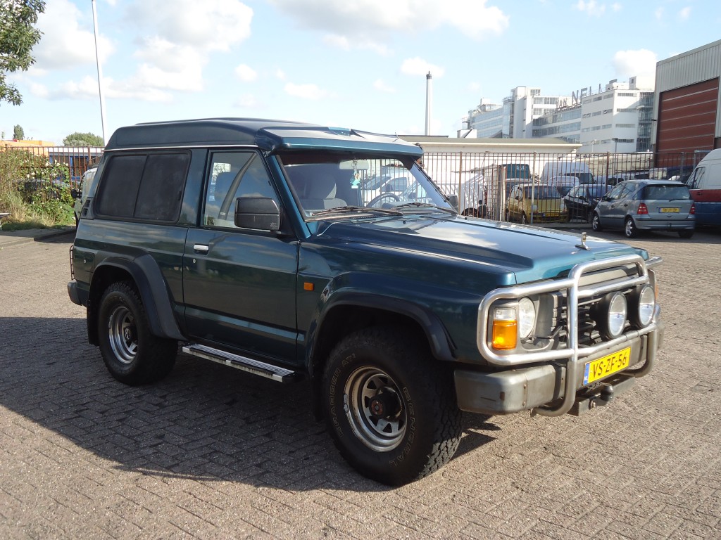

Masina este acuma in drum spre Romania, prietenul meu zice ca arata si merge impecabil, si mai mult cealalta nu avea TUV din 2007 si asta are pana anul viitor. Nu merge turometrul si are cateva pete de rugina pe sasiu.1248146_5.thumb.jpeg.a1a3fda656135af4094180f106b893b6.jpeg1248146_3.thumb.jpeg.d7217483a5b52665dd83cddc1127afd4.jpeg
Editat de alfredlna
