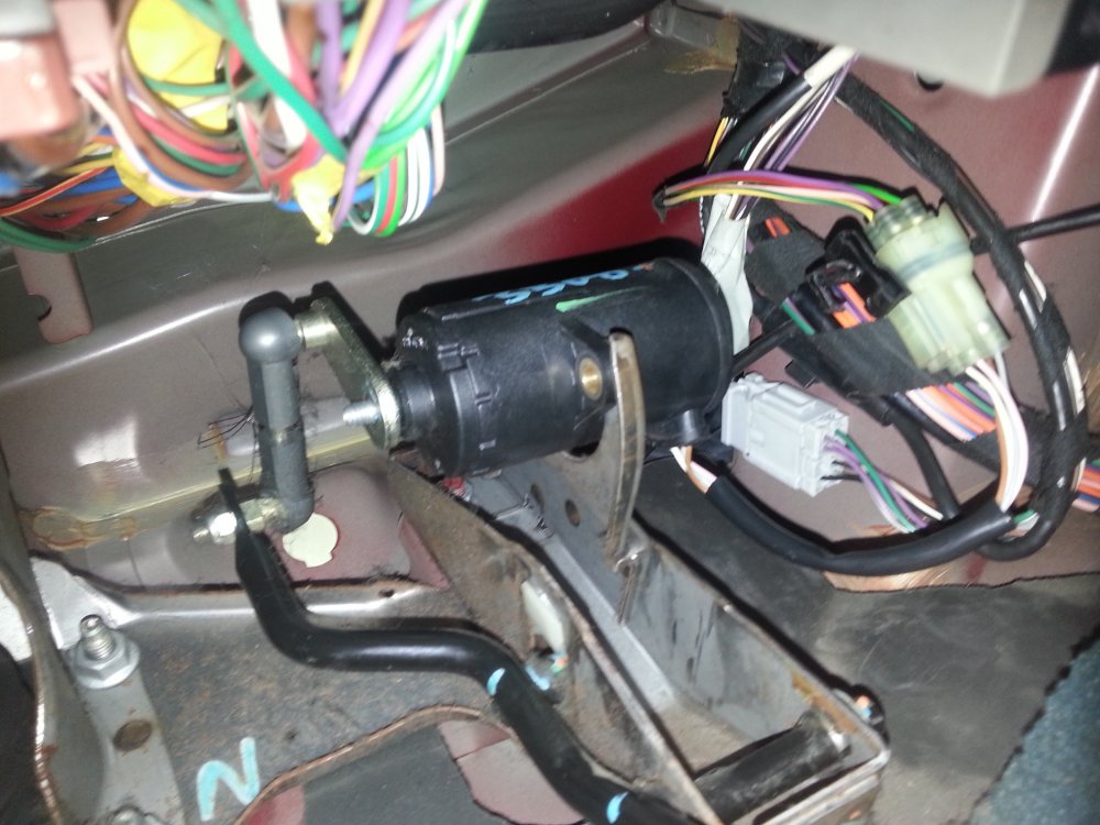

zet 04 Postat Septembrie 13, 2014 Partajează Postat Septembrie 13, 2014 (editat) Re: Probleme cu turatia se acceleraza singura Slaut , am si eu un Land Rover Freelander din '99, motor 2000 di ,si am o problema cu el, se tureaza singur si intrerupe in mers si se aprinde si martorul motor cand intrerupe . Am fost si am pus un tester pe el , mi-a spus ca este senzorul de la pedala de acceleratie , acum am schimbat si senzorul si tot asa face , chiar nu stiu ce sa aiba, va rog sa ma ajutati Editat Septembrie 13, 2014 de DKW Link spre comentariu Distribuie pe alte site-uri Alte opțiuni partajare...

zet 04 Postat Septembrie 13, 2014 Partajează Postat Septembrie 13, 2014 (editat) Re: Probleme cu turatia Senzorul nu are nici un cablu, este prins pe pedala direct. Am pus o poza numai ca este facuta invers. Am bagat tel sub bord si am facut poza. Editat Septembrie 13, 2014 de DKW Link spre comentariu Distribuie pe alte site-uri Alte opțiuni partajare...
sierrafery Postat Septembrie 13, 2014 Partajează Postat Septembrie 13, 2014 Re: Probleme cu turatia ma refeream la cablaj electric, am si spus circuit inainte, repet:inseamna ca trebuie urmarit circuitul senzorului ala poate fi o defectiune pe cablaj intre senzor si ECU... senzorul are o mufa electrica si firele care pleaca de la el catre ECU(computerul masinii)...problema e pe circuitul ala undeva ca semnalul senzorului nu ajunge la ECU...acum m-ai inteles? nu am schema electrica de la 2.0 di dar poti descarca o carte tehnica dedicata si acolo arata clar cum merge circuitul si ce fire trebuie verificate NU RASPUND USERILOR CU PROFIL INCOMPLET LA MASINA(model, an, motor, transmisie), NU RASPUND PE PM LA PROBLEME TEHNICE SAU DE INTERES GENERAL Discovery Td5 ES , "00. manual, ECU tunat, intercooler marit...merge de rupe Link spre comentariu Distribuie pe alte site-uri Alte opțiuni partajare...
