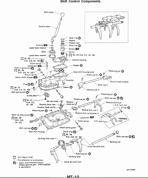

Cu toate ca (asa ca cum mai obisnuiesc sa spun) in gradina (in cazul asta) Nissan nu-s la mine-n parohie, i-mi dau si eu cu parerea ca un simpatizant al fierataniilor in general. :ha:
Iata imaginea explodata a sistemului selectorului de viteze din capacul cutiei tale:
139582437_Screenshot(97).png.8a6f0023632659a40a6930ae9e4b3352.png.
Furcile vitezelor 1-2 si 3-4 vin montate si culiseaza pe acelasi ax, fiind puse in miscare prin intermediul unui levier impingator (striking lever) montat solidar pe acel ax. Zavorarea vitezelor fata (1-3)/spate (2-4) se realizeaza de catre o bila impinsa de un arc, ambele fixate cu ajutorul unui capac filetat intr-un locas la extremitatea axului mentionat anterior, dupa cum se vede in stanga imaginii:

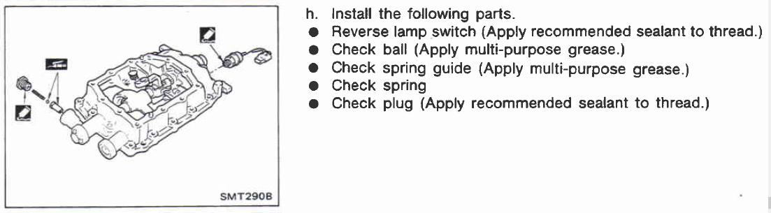

315877313_Screenshot(98).thumb.png.bc9f0373af353b4bcfa2d7fadefa2bb3.png.
Capatul axului are trei canale realizate din fabricatie (vezi imaginea urmatoare) corespunzatoare celor trei pozitii ale axului furcilor, respectiv fata (1-3), mijloc (neutru) si spate (2-4), in care este impinsa bila, astfel realizandu-se blocarea (zavorarea) axului in pozitiile sus amintite!
1515591416_Screenshot(99).png.540f8446a3acf351c5da43b67e109d00.png.
Daca judec bazandu-ma pe informatiile tale (subliniate cu galben) acolo zic ca-i problema! Fie ai desfacut capacul ce tine resortul/arcul si bila si nu le-ai mai pus la loc cum trebuie, fie resortul e rupt si nu impinge bila cu forta care trebuie. :wink:
