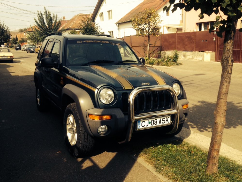

Va salut, am achizitionat de curand un Jeep Cherokee sport 2.5 crd, pe care intentionez sa l folosesc ca o a 2 a masina, pe un drum mai dificil dar nu exagerat, de tractoare sau carute mai exact plus asphalt evident.
Acum incep intrebarile mele:
Masina e din 2002 are 119.000 mile, fiind cu volan pe dreapta care intentionez sa l mut pe stanga dupa ce gasesc piesele necesare...stiti cumva ce piese implica?
Ce ulei trebuie sa folosesc la acest motor? cine face acest motor? la ce alceva ar trebui sa fiu atent? nu am nici istoric...
Cum functioneaza sistemul 4x4, nu ar trebui sa am un bec in bord 4x4?
Exista vreu link cu un vin decoder pt jeep?
Daca e cineva din cluj cu jeep asemanator ?
atasez o poza cu masina
Va multumesc!
