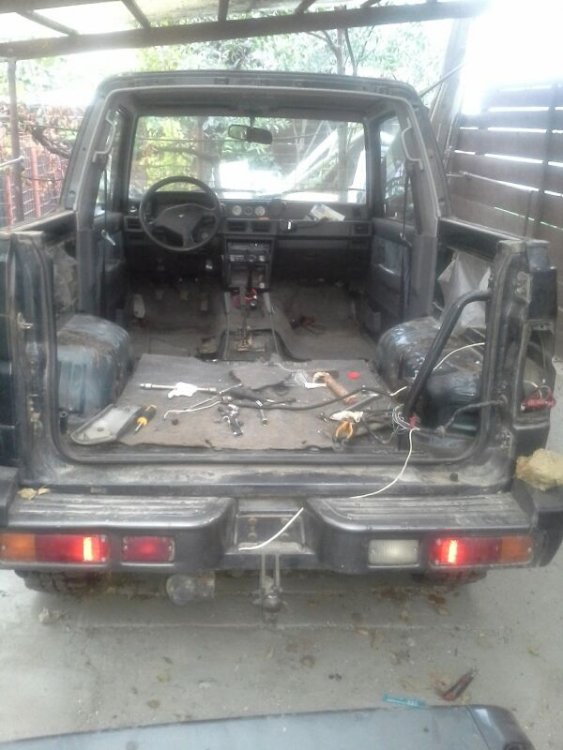

bogdan.sb Postat Septembrie 4, 2014 Partajează Postat Septembrie 4, 2014 Am inceput sa fac masina bucatele, bucatele. Intentia: o reconditionare cat mai temeinica. Concluzii dupa primele 2 zile de demotare: tablaria arata bine. Nu am gasit gauri, doar rugina superficiala. Dar mai caut :wink: Starea de spirit: imi vine sa mai iau cu mainile de cap cand ma gandesc ca ma asteapta. Pronosticul faminiei: sunt convinsi ca o sa stric masina :ha: Foto dupa prima zi (azi arata mai rau, dar nu am foto inca...): Link spre comentariu Distribuie pe alte site-uri Alte opțiuni partajare...

Caphonne Postat Septembrie 6, 2014 Partajează Postat Septembrie 6, 2014 Re: Reconditionare completa Feroza Bafta, masina asta este ca un lego, se demonteaza/monteaza destul de usor.Vezi dacaai rugina intre podeaua din spate si oalele rotilor spate, poat nu se vede asa ca baga surubelnita :) Dacia Duster 4x4 Daihatsu Feroza ''Facocerul gurmand'' 1.6 16V. Link spre comentariu Distribuie pe alte site-uri Alte opțiuni partajare...

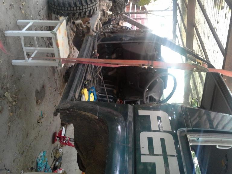

bogdan.sb Postat Septembrie 6, 2014 Autor Partajează Postat Septembrie 6, 2014 Re: Reconditionare completa Feroza Multumesc de urari Caphonne. Ieri am reusit sa o dau jos de pe sasiu. Intai am vrut sa apelez la "suna un prieten" apoi m-am razgandit si am apelat la "inginerii": cateva chingi, 3 scaune, niste caramizi, lemne si un hi-lift :grin: Acum am lasat jos si carapacea. Link spre comentariu Distribuie pe alte site-uri Alte opțiuni partajare...

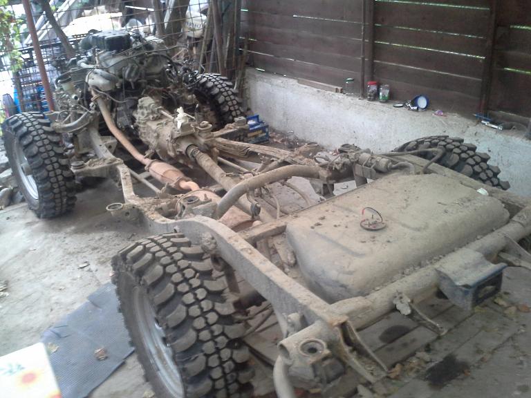

bogdan.sb Postat Septembrie 6, 2014 Autor Partajează Postat Septembrie 6, 2014 Re: Reconditionare completa Feroza Am spalat de noroi sasiul. Nu are gauri, doar zone ruginite, care la ciocaneala suna "a plin". O sa vad mai exact de luni, cand pun peria de sarma pe ea. Pana atunci, mai am de demontat cate ceva ... Link spre comentariu Distribuie pe alte site-uri Alte opțiuni partajare...

bogdan.sb Postat Septembrie 24, 2014 Autor Partajează Postat Septembrie 24, 2014 Re: Reconditionare completa Feroza Nu am mai scris de ceva timp pentru ca...am fost ocupat cu masina :))) Am sablat sasiul, l-am intarit, l-am voprit. Toate piesele de dedesupt au urmat aceeasi cale (la unele curatat doar cu peria de sarma). Cam asa arata acum: Link spre comentariu Distribuie pe alte site-uri Alte opțiuni partajare...
Ignis Postat Septembrie 24, 2014 Partajează Postat Septembrie 24, 2014 Re: Reconditionare completa Feroza L-ai dus undeva la sablat sau cum? :cl Ignis 4x4 Link spre comentariu Distribuie pe alte site-uri Alte opțiuni partajare...
bogdan.sb Postat Septembrie 24, 2014 Autor Partajează Postat Septembrie 24, 2014 Re: Reconditionare completa Feroza Am incercat initial cu perie de sarma si discuri abrazive dar......mori incet. Nu iese nimic. Eventual ies ochii din cap :ha: Mai mult lustruiesc rugina. In plus, in locurile greu accesibile este imposibil. Asa ca l-am dus la sablat. Este singura optiune. Dupa aceea, am sudat ceva tabla in zonele afectate (2-3 petece), dupa care 12 ml de platband 40x5 pentru intarire / ranforsare. Peste suduri mastic pensulabil de la Loctite, La final grund epoxidic si vopsea poliuretanica... Link spre comentariu Distribuie pe alte site-uri Alte opțiuni partajare...
