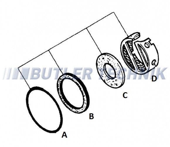

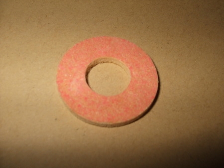

wolfman Postat Septembrie 4, 2014 Partajează Postat Septembrie 4, 2014 Am facut zilele astea o verificare a sirocoului (Webasto DBW 46) si surpriza, ba mere, ba nu mere si da cu fum. Am identificat si problema. Are un pulverizator dintr-un fel de pasla rezistenta la temperaturi inalte care nu prea mai face treaba. Anul trecut am schimbat piesele A, B, C comandate din Germania pentru ca in Romania nici vorba sa le gasesc si de de idiot ce am fost nu am schimbat si piesa marcata cu D. Aceasta este din tabla si captusita cu acelasi tip de pasla ca piesa C (care se vede mai bine in imaginea color). Am incercat sa inlocuiesc acea pasla cu tot felul de materiale dar fara rezultate satisfacatoare (ori nu porneste deloc, ori arde prost si da cu fum). Acum urmeaza intrebarea. Stie cineva din ce material este confectionata acea pasla? Cu ce as putea sa o inlocuiesc? Incerc sa evit sa aduc din afara pentru ca ma costa mai mult transportul decat piesa in sine. "Majoritatea oamenilor se tem atat de mult sa piarda ceva incat toata viata au grija sa nu aiba ce sa piarda." Link spre comentariu Distribuie pe alte site-uri Alte opțiuni partajare...
