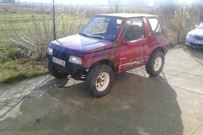

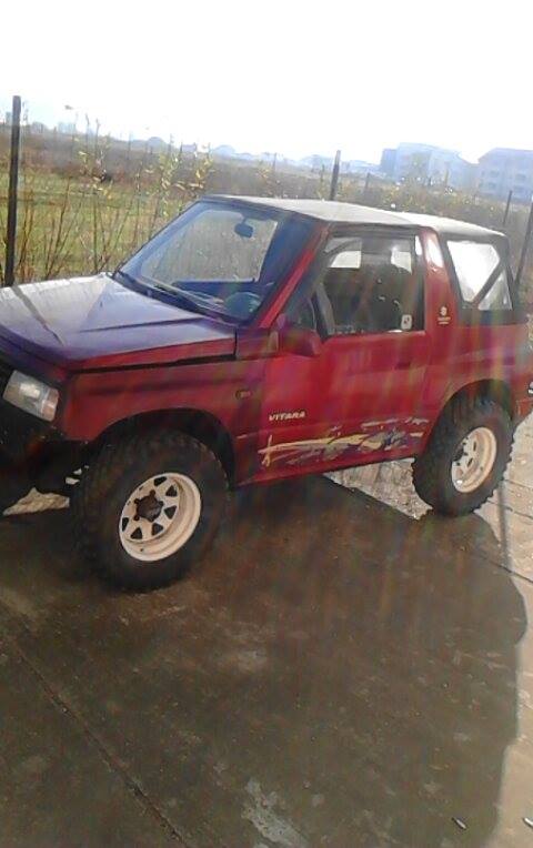

mile Postat Noiembrie 14, 2014 Partajează Postat Noiembrie 14, 2014 Re: Vitara No ase'...iara am reusit sa fac treaba pe dos oarecumva...si am cheltuit bugetul pentru sl/telescoape spate/rep. tabla si alte maruntisuri si ne-am ales in mod spontan cuuu...rotile :ha: MT-uri 235/75/r15 inclusiv jante intoarse cu et -25/-40 (din poze nu imi dau seama);zic oarecumva pentru ca acuma vad exact cat trebuie sa o salt...vineri imi ajung acasa iar de luni distractie pana seara printre table...:banana P.S. oricum le probez vineri...da' de intra fara inaltari macar pt asfalt si macadam ca am un drum de facut peste weekend. @mile - cu barile pana nu o inalt si termin cu peticitu nu ma mai incurc...eventual spunemi te rog la ce preturi le faci desi eu le vreau 800 ron bucata sau 1500 fata+spate Link spre comentariu Distribuie pe alte site-uri Alte opțiuni partajare...
gnok Postat Noiembrie 15, 2014 Autor Partajează Postat Noiembrie 15, 2014 Re: Vitara Dupa 2 dupamese lucrate am montat sl-ul de 5 (merci Roly pt sl si sfaturi) am montat si 235-urile insa cu coafarile de rigoare tot atinge putin de tot,mai am loc de ciocanit dar inca nu am montat bl-ul...masina trage bine cu 235 deci temerile mele nu a fost justificate :wink:. Sper sa am timp saptamana viitoare sa o salt si pe bl si sa ii scot cancerul din ''podele''....pana atunci: Link spre comentariu Distribuie pe alte site-uri Alte opțiuni partajare...
abunea Postat Noiembrie 23, 2014 Partajează Postat Noiembrie 23, 2014 Re: Vitara Daca ai et negativ f mare, e normal sa iti mai atinga. Roata este aruncata in afara si raza pe care se misca e mult mai mare. Eu am flanse de 35 si jante cu et-25, cu roti de 31", si am taiat serios din aripi. Si mai am de taiat. - O | | | | | | | O - - O IIIIIII O - Link spre comentariu Distribuie pe alte site-uri Alte opțiuni partajare...
gnok Postat Noiembrie 24, 2014 Autor Partajează Postat Noiembrie 24, 2014 Re: Vitara Daca ai et negativ f mare, e normal sa iti mai atinga. Roata este aruncata in afara si raza pe care se misca e mult mai mare. Eu am flanse de 35 si jante cu et-25, cu roti de 31", si am taiat serios din aripi. Si mai am de taiat. Nu de coafat mie frica ci de rugina si tabla roasa de sub suportii de prindere a caroseriei...pe spate cel putin sunt inexistenti...deci momentan exclus bl :( dupa o evaluare la mester o sa vad ce drac fac cu ea,pana atunci maine am in plan ''rearanjarea'' pedalierului in locurile unde imi atinge (mai pot scoate inca 1 cm-2 din contra aripa si indrepta primul ambutisaj),de aripi nu freaca... Link spre comentariu Distribuie pe alte site-uri Alte opțiuni partajare...
gnok Postat Noiembrie 26, 2014 Autor Partajează Postat Noiembrie 26, 2014 Re: Vitara Nu de coafat mie frica ci de rugina si tabla roasa de sub suportii de prindere a caroseriei...pe spate cel putin sunt inexistenti...deci momentan exclus bl :( dupa o evaluare la mester o sa vad ce drac fac cu ea,pana atunci maine am in plan ''rearanjarea'' pedalierului in locurile unde imi atinge (mai pot scoate inca 1 cm-2 din contra aripa si indrepta primul ambutisaj),de aripi nu freaca... Rezolvat si cu frecatul rotilor...care au taman 764 cm in diametru fata de 733 cm cat ar trebui sa aiba 235/75/15...acuma se explica de ce frecau in halu' ala, sunt fix 30/10.5/15...:ha: Link spre comentariu Distribuie pe alte site-uri Alte opțiuni partajare...

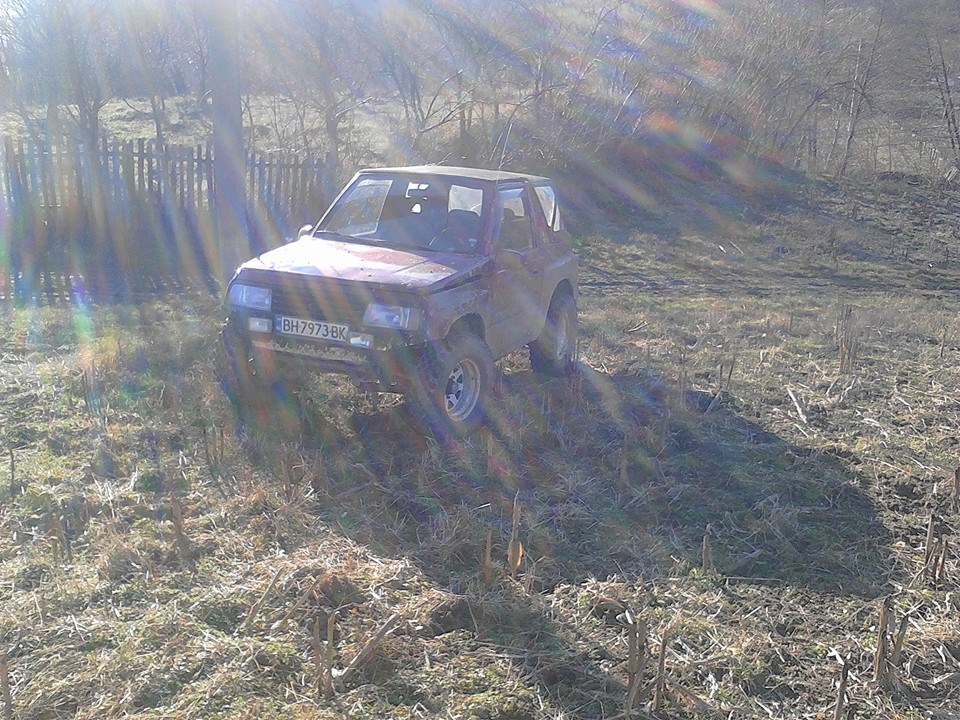

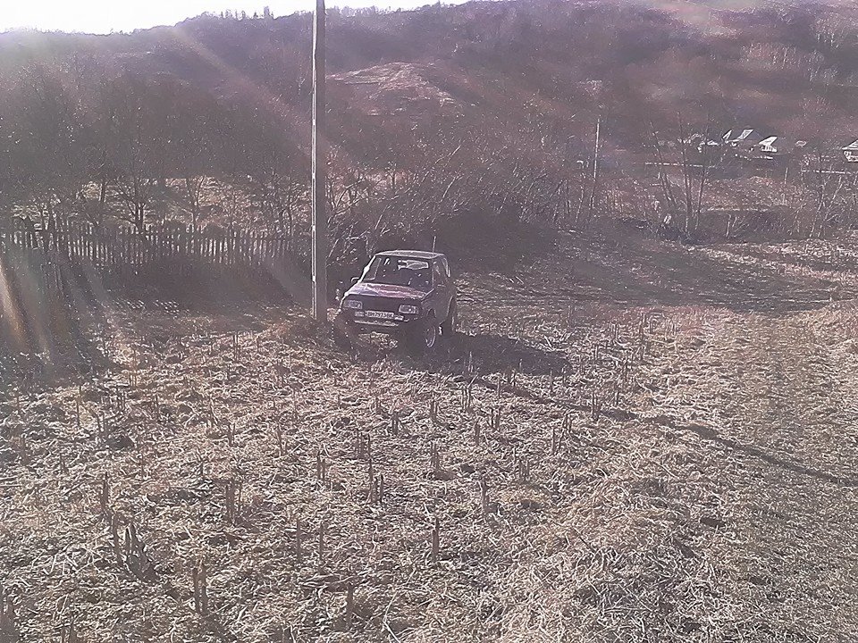

gnok Postat Decembrie 28, 2014 Autor Partajează Postat Decembrie 28, 2014 Re: Vitara Dupa o zi de ''lucru''...nu am poze din traseu...plimbarica de craciun...inultima poza apare si copilotul...:grin: Link spre comentariu Distribuie pe alte site-uri Alte opțiuni partajare...

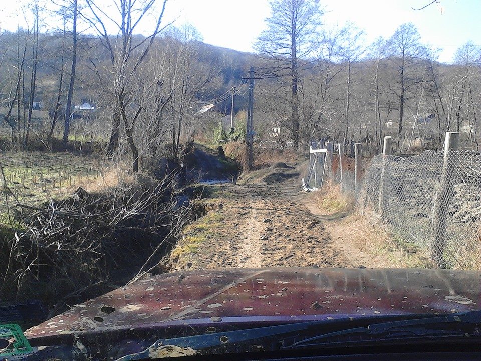

gnok Postat Decembrie 28, 2014 Autor Partajează Postat Decembrie 28, 2014 Re: Vitara Dupa care ...la tara,undeva prin Valcea...pe ulita satului :grin: , din pacate coborarea nu am pozat-o doar partea finala care apare si in video dupa ninsoare...ce nu se vedein video din cauza zapezii e inclinatia pentru care am coborat pasagerii. https://www.facebook.com/video.php?v=747406878687823&l=4847266187544759562 Link spre comentariu Distribuie pe alte site-uri Alte opțiuni partajare...

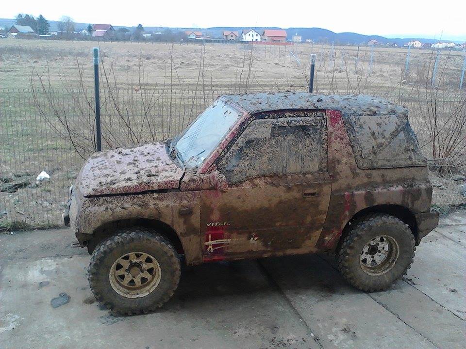

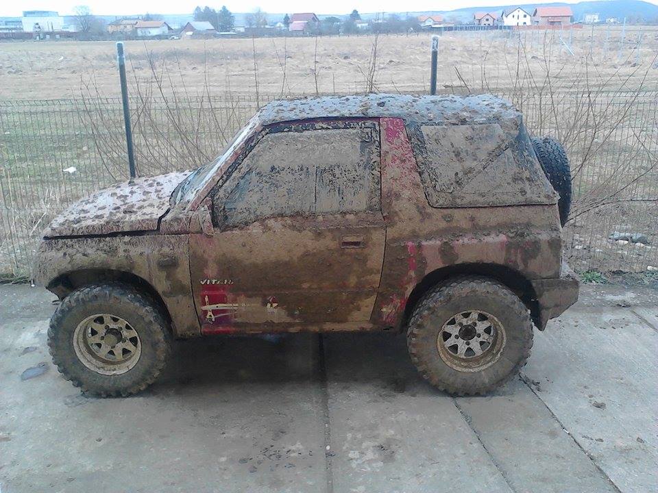

gnok Postat Ianuarie 25, 2015 Autor Partajează Postat Ianuarie 25, 2015 Re: Vitara Dupa inca o tura la spa pt impachetari cu namol...incep sa nu mai fiu asa de incantat de Vitara,daca la dus am fost incarcat si am mers ok...la intoarcere desi eram 3 persoane in masina fugea de spate de numa numa;acuma nici anvelopele nu sunt mare branza,dar nici cuplu nu ma incanta - daca pe uscat/umed e ok...la namol mare se chinuie de numa ,mai ales pe urcare,(acuma si eu compar cu Pajero, care pe acelasi drum urca fluierand) Poze cu trompetzica facute azidimineata,impachetarea cu namol avand loc ieri ''la drum de seara''....:ha: Link spre comentariu Distribuie pe alte site-uri Alte opțiuni partajare...
abunea Postat Ianuarie 27, 2015 Partajează Postat Ianuarie 27, 2015 Re: Vitara E stiut ca asta scurta topaie de fund, ca e usoara rau :) Iar diferenta de putere intre 1.6 si un 2.5td...... Poti sa ii pui motorul de Mitsubishi :grin: - O | | | | | | | O - - O IIIIIII O - Link spre comentariu Distribuie pe alte site-uri Alte opțiuni partajare...
Phantom Postat Ianuarie 27, 2015 Partajează Postat Ianuarie 27, 2015 Re: Vitara Ai avut grija sa nu scape nici un cm patrat curat :ha: Link spre comentariu Distribuie pe alte site-uri Alte opțiuni partajare...
abunea Postat Ianuarie 27, 2015 Partajează Postat Ianuarie 27, 2015 Re: Vitara Daca inca se mai vede prin geamurile laterale, atunci nu e murdara :ha: - O | | | | | | | O - - O IIIIIII O - Link spre comentariu Distribuie pe alte site-uri Alte opțiuni partajare...
