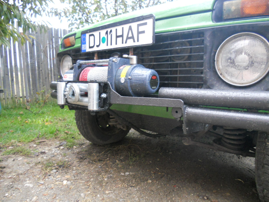

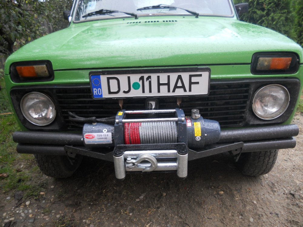

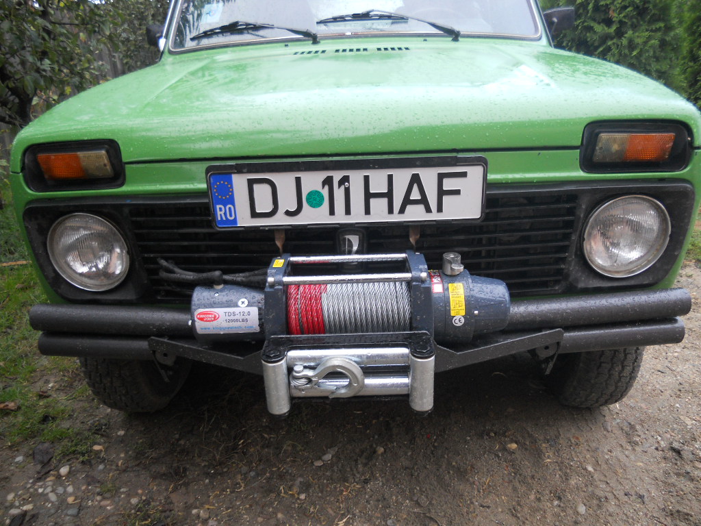

rockshox Postat Septembrie 27, 2014 Partajează Postat Septembrie 27, 2014 Re: Troliu pt niva am ales kingone 12000 lbs,sper sa fie bun Un troliu bun din descriere. Putin supradimensionat pentru Niva, parerea mea, dar exista si o parte buna, aceea ca va face fata la multe chinuieli avand in vedere greutatea nivei. Cam cat s-a lasat "de bot" dupa montare? Se simte greutatea in plus in manevrabilitatea masinii? Sa-l utilizezi sanatos :h5 Link spre comentariu Distribuie pe alte site-uri Alte opțiuni partajare...
dan chiperi Postat Septembrie 27, 2014 Partajează Postat Septembrie 27, 2014 Re: Troliu pt niva ...felicitari pentru lucrarea facuta, arata bine :lr blackhttp://forum.club4x4.ro/showthread.php?61857-LADA-NIVA-IASI-quot-Natasha-quot/page15&highlight=iesire+iasi :lr whitehttp://forum.club4x4.ro/showthread.php?65728-Lada-Niva-1-7-i-multipunct/page52&highlight=lada+niva Link spre comentariu Distribuie pe alte site-uri Alte opțiuni partajare...
Burnea Liviu Postat Septembrie 28, 2014 Autor Partajează Postat Septembrie 28, 2014 Re: Troliu pt niva Multumesc pt urari.In ceea ce priveste lasatul de bot,nu am vazut nici o modificare,masina fiind cu mult mai rigida dupa inaltare. Link spre comentariu Distribuie pe alte site-uri Alte opțiuni partajare...

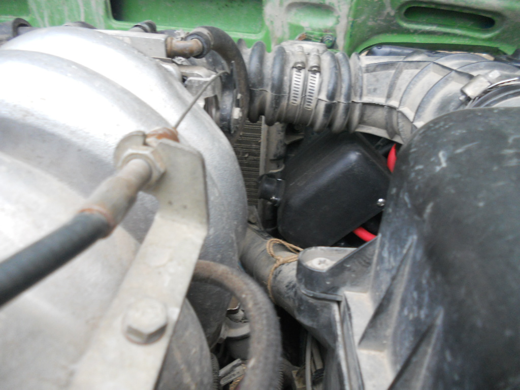

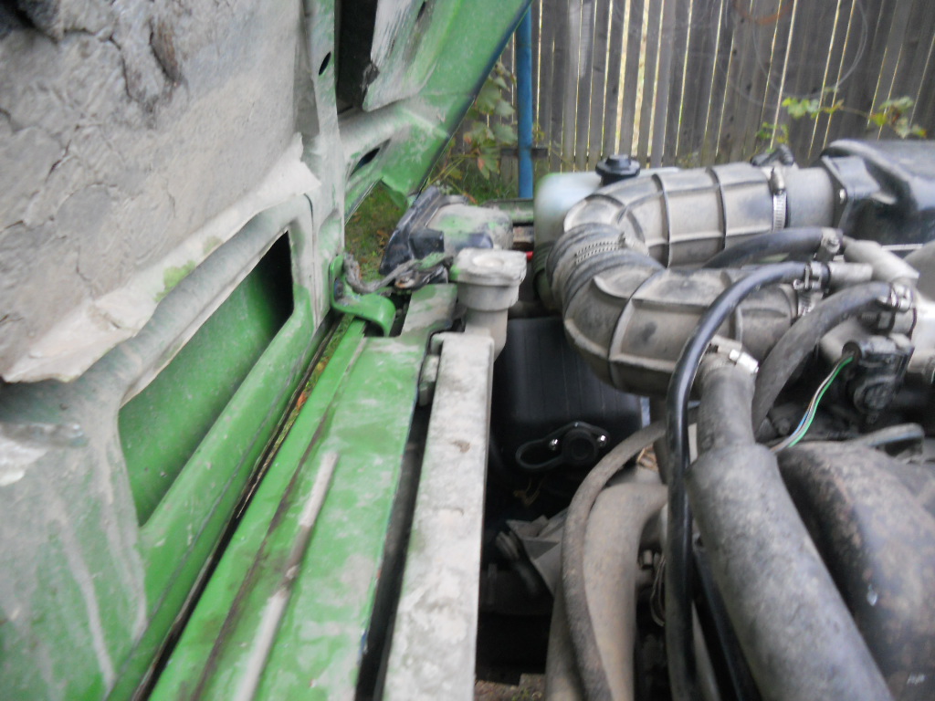

KAROLOKW Postat Octombrie 1, 2014 Partajează Postat Octombrie 1, 2014 (editat) Re: Troliu pt niva pentru cutia cu relee mi se pare o pozitie total incomoda si greu accesibila dar fiecare stie ce isi face cu utilajul propriu :) e foarte expus acolo la infiltrarile de apa la trecerile prin balti,prin stropirea d ela roata direct sau indirect prin antrenarea data de alternator si curea care va arunca apa in toata zona aia... dar eu am alte idei si pareri asa ca nu ma bagati in seama :) Editat Octombrie 1, 2014 de Astral Link spre comentariu Distribuie pe alte site-uri Alte opțiuni partajare...
Burnea Liviu Postat Octombrie 1, 2014 Autor Partajează Postat Octombrie 1, 2014 Re: Troliu pt niva Sigur ca te bagam in seama,glumesc.Ai mare dreptate,dar ma gandeam sa -l izolez pe partea de jos,atat cat sa nu intre apa.Al spatiu mai potrivit,eu unul nu am gasit.Prima oara a fost montat pe troliu,dar masina ramane nesupravecheata zile in sir pe malul Dunarii (intelegi),eu fiind la pescuit pe o insula.Ex:pana nu am cumparat buson cu cheie ramaneam fara benzina.Asa ca nu stiu ce sa spun,am zis sa nu-i lungesc cablurile foarte mult,ala fiind local cel mai apropiat.Multumesc pt observatia facuta si poate-i gasim un loc mai bun.Multam Link spre comentariu Distribuie pe alte site-uri Alte opțiuni partajare...
niva has Postat Septembrie 26, 2015 Partajează Postat Septembrie 26, 2015 Re: Troliu pt niva Dle Liviu unde ATI facut bara cu suportul de trolui sunt s EU interesat multumesc Link spre comentariu Distribuie pe alte site-uri Alte opțiuni partajare...
Burnea Liviu Postat Septembrie 28, 2015 Autor Partajează Postat Septembrie 28, 2015 Re: Troliu pt niva Este făcută de către mine. Link spre comentariu Distribuie pe alte site-uri Alte opțiuni partajare...
