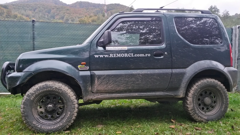

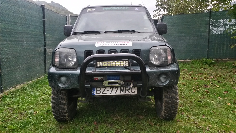

revo Postat Octombrie 10, 2014 Autor Partajează Postat Octombrie 10, 2014 Re: Kit OME plus SL5 cm ? Pana la urma am montat un kit de suspensie Ironman, care vad ca se comporta excelent, binenteles si cu schimbarea bucsilor la tendoane (unghi caster) si a furtunelor de frana Suzuki Jimny , Ironman suspension Link spre comentariu Distribuie pe alte site-uri Alte opțiuni partajare...
bogdan_bc Postat Octombrie 11, 2014 Partajează Postat Octombrie 11, 2014 Re: Kit OME plus SL5 cm ? Pana la urma am montat un kit de suspensie Ironman, care vad ca se comporta excelent, binenteles si cu schimbarea bucsilor la tendoane (unghi caster) si a furtunelor de frana[ATTACH=CONFIG]226299[/ATTACH][ATTACH=CONFIG]226300[/ATTACH] Salut! Si cat a ajuns ? Si cu cat l-ai inaltat pana la urma? Link spre comentariu Distribuie pe alte site-uri Alte opțiuni partajare...
