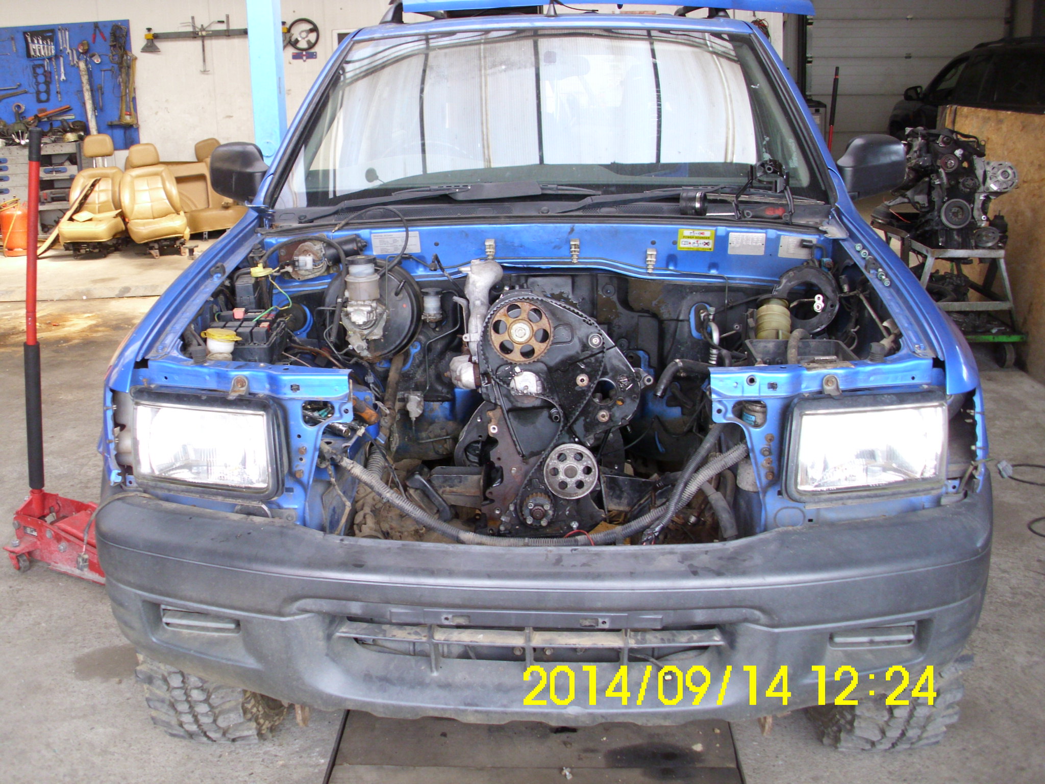

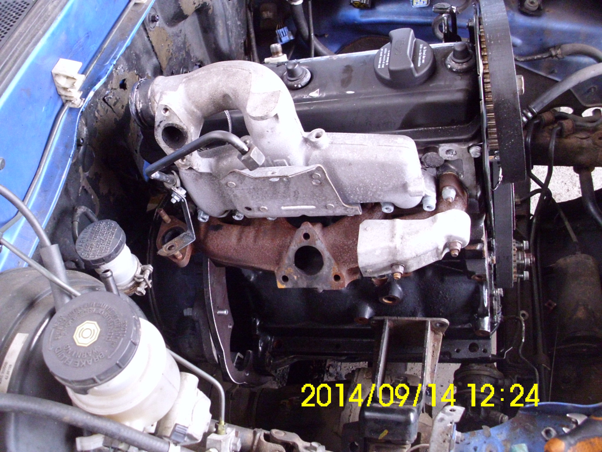

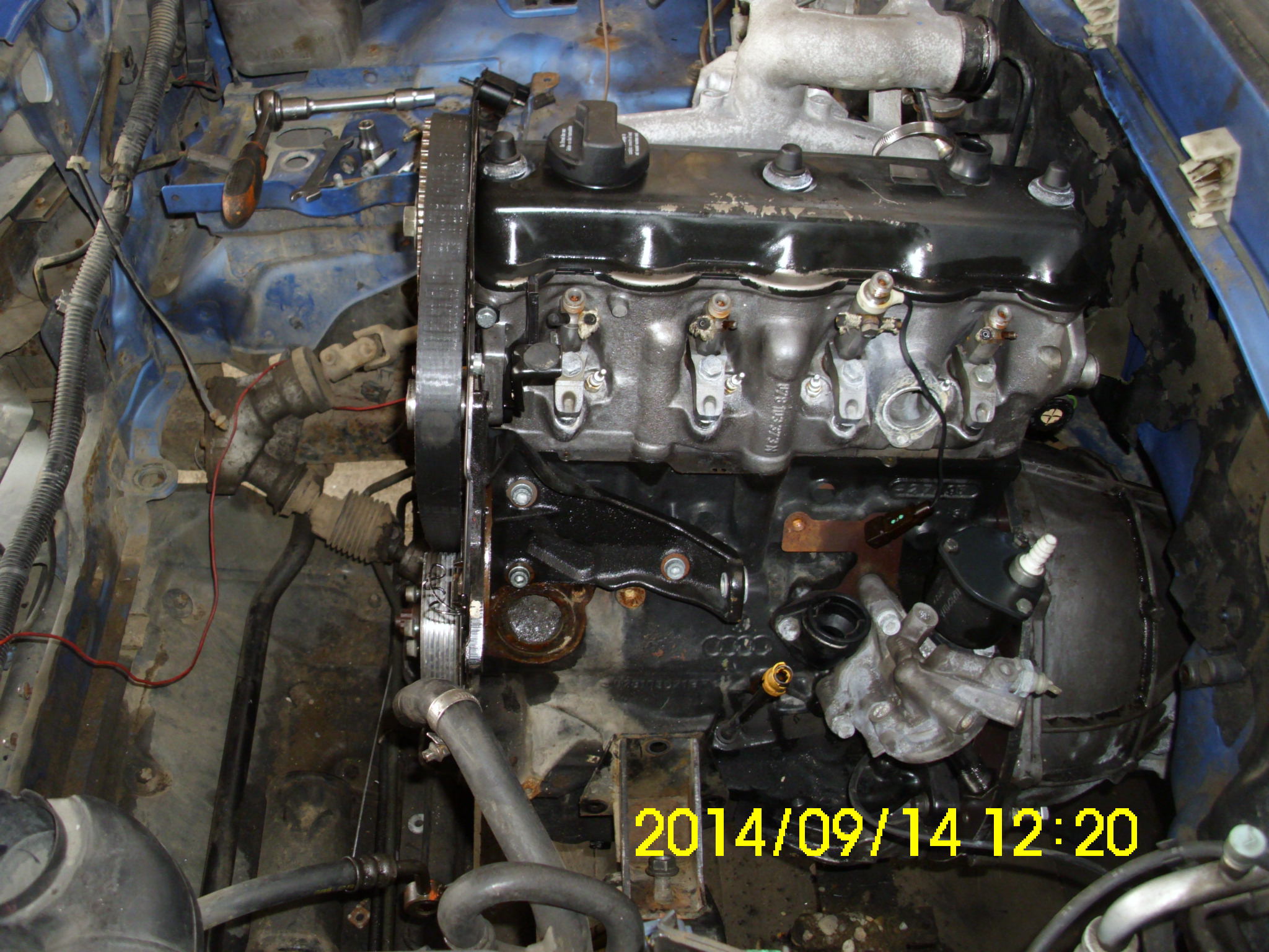

Pozele de la primele fapte :
Motorul incape fara modificarei ale caroseriei si sasiului .Baia de ulei nu prea-mi place .O sa o inlocuiesc cu una de pe motoarele tdi transversale care este mai putin inalta si are alta forma mai putin deranjanta in cazul acesta .Suportii si tampoanele de motor le voi folosi cele de la Frontera cu adaptarile necesare pe blocul Vw .
Nu se fac modificari la prinderea cutiei pe sasiu si nici la cardane .

Inteleg ca s-a folosit o flansa adaptoare pentru cutia de viteza? placa de presiune, volanta ramane cea de VW?
Da ,folosesc flansa pentru ca asa nu risc nimic .
Volanta si placa de presiune raman de la Vw ,discul de ambreiaj de Frontera care are 240mm si trebuie sa-l fac de 230

Daca pui ambreiaj de ATJ/AVF (PD), scapi de griji. Alea-s tot de 240 si prinderile pe vibrochen sunt la fel. Asa nu trebuie sa schimbi si demarorul.

Galeria de admisie cred ca te incurca acolo. Pune una de motor transversal ca la aia intrarea e dinspre distributie.

O.K. ce spui dar cu ambreiaj cu volanta cu masa dubla nu ma incadrez in buget
Galeria o tai si o intorc unde-mi place -am cu ce sa sudez aluminiu :wink:
