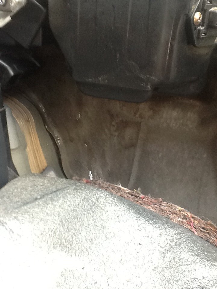

Am un Opel Frontera 2.2D ,An 2001, de cateva zile m-am trezit cu apa la picioare in partea pasagerului,apa de motor cu antigel,ma straduiesc sa ajung la radiatorul de incalzire aflta sub bord,trebuia nu trebuia nu stiu,dar am dat deja bordul jos insa nu reusesc sa scot radiatorul,trebuie sa il scot si pe cel de clima? Are cineva schita de demontare ..nu am nici capac de vizitare la el.Multumesc anticipat!

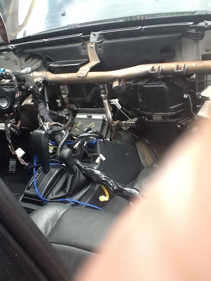

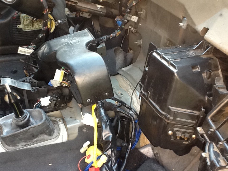

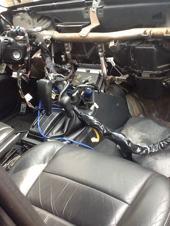

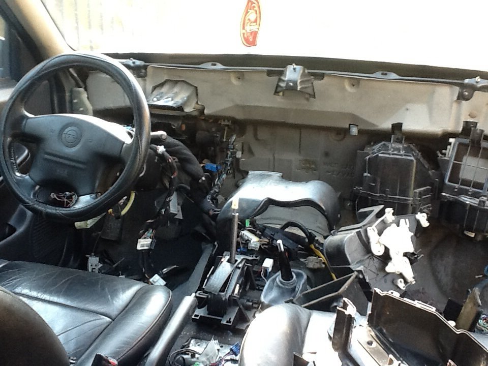

Dragi colegi,nu am avut timp pina ieri sa ma mai ocup de masina,insa ieri am reusit sa scot radiatorul.Probabil ca data viitoare v-a fi mai usor( sper sa nu fie totusi nevoie) dar aceasta a fost procedura fara de care nu se poate
1. Calul de jumatate
2. Bordul ( fara volan)
3. Calculatoarele aflate sub cal intre cutia de viteze si cutia radiatorului de caldura
4.bara de protectie metalica
5.furtunele care intra in radiator (se desfac pe la motor )
6.cutia radiatorului prinsa in 4 piulite si gata,e afara
Probabil totul inseamna 6-7 ore de munca,depinde de fiecare( unui specialist poate sa-i ia 3 ore)
Pentru cei care se gandesc ca probabil au un capac de vizitare la acest
radiator,le spun din start ca nu,este singura varianta asta,enervanta si stresanta
Nu a mers cu demontarea radiatorului de clima,cutia radiatorului de caldura iese trasa inspre manete ,scaune...deci mai difera de la model la model..calculatoarele o tin tintuita in suruburi chiar si dupa ce scoti piulitele de prindere
