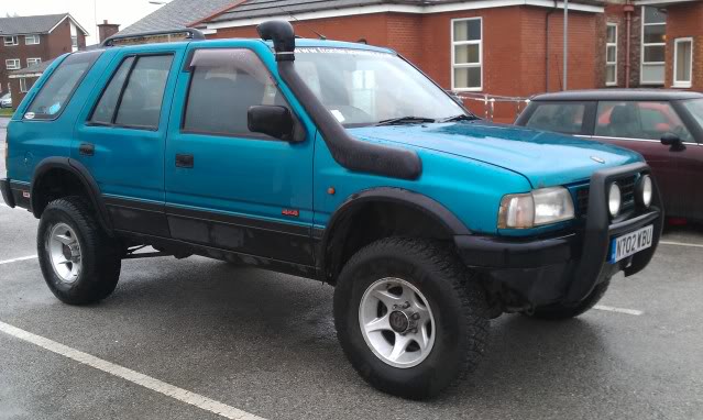

ghostface Postat Noiembrie 8, 2015 Partajează Postat Noiembrie 8, 2015 Re: Care este ET-ul la jantele originale de Frontera ( A si B ) ? imi poate spune careva ce ET au modelul asta de jante? sunt jantele originale de frontera A sport 2.0; nu le-am gasit in tebelele prezentate de tine Alexei... "don't get scared, be prepared for the worst" frontera pregatita de razboi Link spre comentariu Distribuie pe alte site-uri Alte opțiuni partajare...
ghostface Postat Noiembrie 10, 2015 Partajează Postat Noiembrie 10, 2015 Re: Care este ET-ul la jantele originale de Frontera ( A si B ) ? le-am masurat azi. sper sa nu gresesc dar mi-a iesit ET=0; "don't get scared, be prepared for the worst" frontera pregatita de razboi Link spre comentariu Distribuie pe alte site-uri Alte opțiuni partajare...
