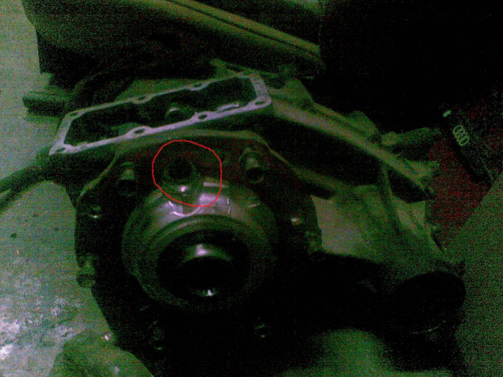

yitzack Postat Septembrie 29, 2014 Partajează Postat Septembrie 29, 2014 (editat) Re: info reductor mk2 - 2,5D Daca nu e superselect, poti modifica carcasa reductorului ce provine de pe automata, sper sa nu ma insel. Zic asta pentru ca reductorul de pe pajero MK1 fara superselect de pe automata, s'a potrivit perfect pe manuala. Singura modificare a fost gaurirea locasului tijei de selectie a schimbatorului de viteze. Vezi poza atasata. Editat Septembrie 29, 2014 de yitzack Link spre comentariu Distribuie pe alte site-uri Alte opțiuni partajare...
