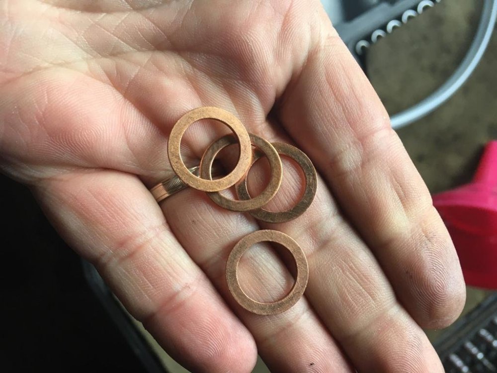

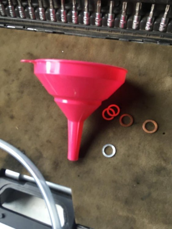

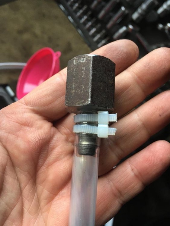

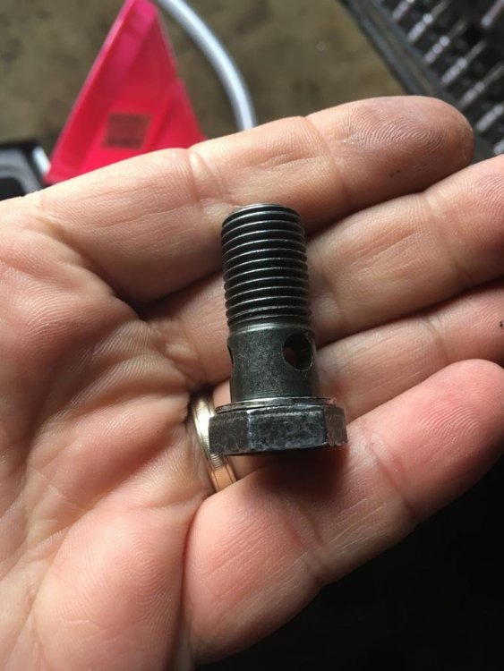

ghostface Postat Aprilie 10, 2022 Partajează Postat Aprilie 10, 2022 (editat) Salutare! MI-am schimbat singur uleiul la o cutie de viteze 722.661 de pe un ML W163 2.7 fara buson golire convertor cuplu. Uleiul folosit a fost ulei Mercedes 236.14 cam 12 Litri, filtru + garnitura Mahle, mufa(de fapt e carcasa plastic cu o-ringuri mufa) Febi . Pe scurt am procedat cam asa: - am golit uleiul din baie - am incercat sa desfac busonul golire baie ulei cutie - nu am reusit deoarece a fost strans sanatos si am fost nevoit sa demontez baia (incinsa) cu ulei in ea... a fost distractiv; - dupa demontarea baii de ulei se scoate filtrul- si aici mai curge ceva ulei si se curtata baia + magnetul din baie (in cazul meu avea un strat fin de mazga pe magnet si foarte putin pe fundul baii - probabil ceva span de granulatie foarte fina) - aici mentionez ca uleiul in cutie arata foarte rau(extrem de negru), dar cutia schimba destul de bine ; - dupa curatirea baii si a magnetului, se demonteaza protectia/capacul din dreapta cutiei de la mufa electrica a cutiei si se inlocuieste mufa (carcasa plastic) , se monteaza filtrul nou , garnitura noua pe baie si se pune baia inapoi - suruburile baii se strang cu 8Nm cuplu, iar cel de la busonul de golire baie la 20Nm; - cu ajutorul unei palnii se adauga 5Litri ulei pe la teava de la joja (unii spun ca si 4Litri ajung) - se demonteaza surubul holender de la conducta de retur din dreapta cutiei si se conecteaza la o piesa (pe care se pune un furtun - eu am folosit transparent cam 2m pt a vedea culoarea uleiului) pe care eu am facut-o la strungar pentru a ma ajuta la aceasta operatiune; - am folosit un bidon de 5 litri pe care am facut gradatie la 3litri ; - cu conducta de retur demontata si conectata la furtun si furtunul indreptat in bidonul de 5L , cu cei 5 litri de ulei nou se porneste motorul (necesita inca o persoana ) si se trece prin toate treptele - PRND si 4321 - 1234 DNRP - am aproximat cam 3secunde la fiecare deoarece uleiul incepe sa curga destul de rapid prin furtun in bidon si la gradatia de 3Litri se Opreste motorul; - se adauga 3litri si se repeta operatiunea de 2ori ; - dupa operatiune recomand sa se inlocuiasca saibele din aluminiu de la conducta pentru o mai buna etansare - eu am gasit din cupru; Aici as mai adauga un comentariu: sa folositi 14 litri(cum este dat in procedura oficiala) si nu 11L in prima faza ca mine - eu ma gandisem ca ajung 11Litri dupa formula 5L(in prima faza) si 2 goliri si reumpleri de 3L; au ajuns cumva dar cam la limita ... ar fi fost mai ok sa mai existe inca o golire/reumplere de 3L; dupa operatiune mi-au mai fost necesari fix 1L pentru completare si ajustarea nivelului corect al uleiului rece/cald cu ajutorul Jojei; Editat Aprilie 10, 2022 de ghostface "don't get scared, be prepared for the worst" frontera pregatita de razboi Link spre comentariu Distribuie pe alte site-uri Alte opțiuni partajare...
