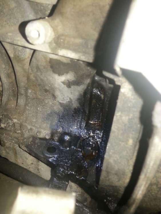

Salut tuturor !
Sunt posesorul unui Grand Cherokee WK si de cateva luni am o problema cu utilajul : pierde antigel ( aproximativ 1 L la 1000 km ). Din lipsa de timp nu am putut sa verific ci doar sa completez in veselie :)
Acum 2 zile , tipand si martorul de revizie , am urcat-o pe rampa si dupa schimbarea filtrelor si a uleiului am zis sa ma uit si de aceasta problema. Cu ajutor din partea unui mecanic am realizat ca pierderea provine din partea stanga spate a motorului ( in fata soferului ) . S-a slabit puntea fata si s-a desfacut tamponul de motor pe partea stanga , ulterior demontandu-se si electromotorul pentru a urma o mare surpriza.
Lateral fata de electromotor exista un canal in bloc iar in capatul superior al acestuia exista o gaura ( diametrul este asemanator cu cel al unui filtru de tigara ) . S-a ridicat masina , s-a incalzit bine motorul si s-a observat ca incepe sa picure din gaura respectiva.
Problema mea este ca nu stiu ce ar trebui sa reprezinte acea gaura din bloc. Este un dop tehnologic care posibil sa fi fost aruncat afara din cauza presiunii , este o gaura de scurgere ... ? Nu vreau sa o astup si sa imi sara antigelul pe parbriz la un drum lung.
Am cautat poze , am cautat si in manualul de service al Jeep GC dar motorul diesel de 3 L nu este prezentat pe larg. Mentionez ca este motorul de Mercedes , OM642.980 .
Va atasez poze si va multumesc anticipat pentru pareri !

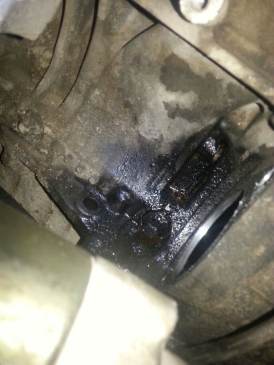

va mai atasez o poza cu locatia gaurii buclucase ... ideea e ca nu stiu nici de unde ar proveni antigelul ( doar picurat ).. ma gandesc ca daca ar fi fost traseul de antigel proiectat , trebuia sa curga mult mai mult si nu doar la presiune mare.... HELP PLS !

multumesc mult pentru raspuns... mai incerc un singur lucru dupa care voi apela la ajutor specializat :) ..am inteles ca ar putea sa fie totusi un canal de scurgere din V-ul motorului si ca pierderea ar trebui sa fie pe sus..
daca nu , voi merge la un specialist..
Re: Pierdere antigel WK diesel
update : dupa lungi cercetari pe net , am descoperit urmatoarea problema des intalnita la motorul acesta de mercedes (om.642 ) - pierderi de ulei in V-ul motorului de la turbina sau racitorul de ulei iar aceasta gaura este pentru drenaj..
atasez si un filmulet gasit :
; problema e ca la mine nu curge ulei ci antigel - demontam , cercetam si revenim :) pentru documentarea reparatiei si posibile viitoare cazuri :wink:
