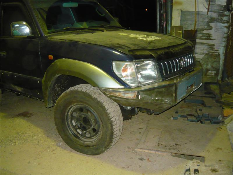

cos Postat Septembrie 24, 2014 Partajează Postat Septembrie 24, 2014 Re: Ce troliu imi recomandati? Am pus , exact cel mentionat mai sus , e un bun compromis , dar vorba aia ... depinde ce faci cu masina . Din pacate nu mai am si alte foto cu rezultatul final sa-ti pot arata mai mult ( le-a cam ars focul ) ci doar asta . Suspensia a suportat exemplar incarcarea de botul masinii coborand doar 2 cm si aparent nu a afectat comportarea masinii , dar totusi toata masina era cam de nota 9,5 la partea tehnica . ... sa fim corecti pana la capat ! Nu cere nimeni sa fii impecabil si un fel de varf de gama , doar corect e destul ! Link spre comentariu Distribuie pe alte site-uri Alte opțiuni partajare...

vladmorar Postat Septembrie 24, 2014 Autor Partajează Postat Septembrie 24, 2014 Re: Ce troliu imi recomandati? Am pus , exact cel mentionat mai sus , e un bun compromis , dar vorba aia ... depinde ce faci cu masina . Din pacate nu mai am si alte foto cu rezultatul final sa-ti pot arata mai mult ( le-a cam ars focul ) ci doar asta . Suspensia a suportat exemplar incarcarea de botul masinii coborand doar 2 cm si aparent nu a afectat comportarea masinii , dar totusi toata masina era cam de nota 9,5 la partea tehnica . [ATTACH=CONFIG]224813[/ATTACH] deci esti multumit Link spre comentariu Distribuie pe alte site-uri Alte opțiuni partajare...
