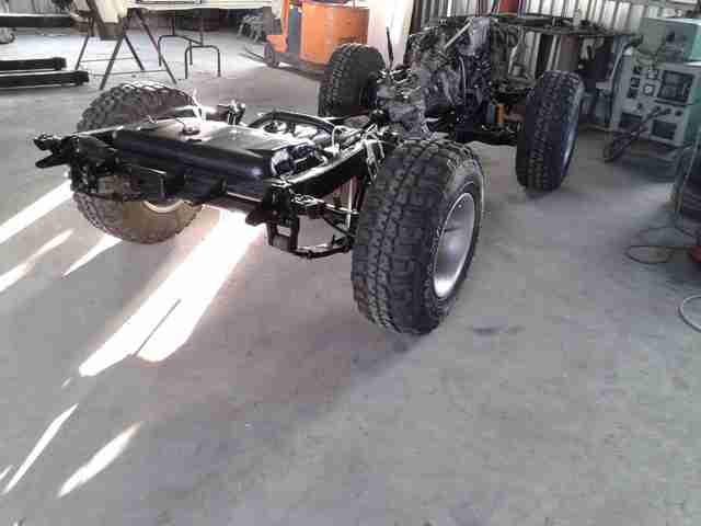

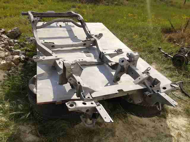

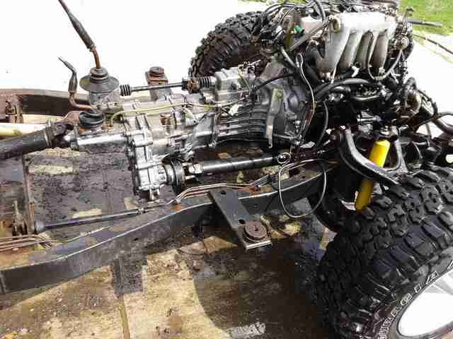

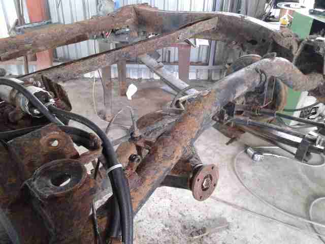

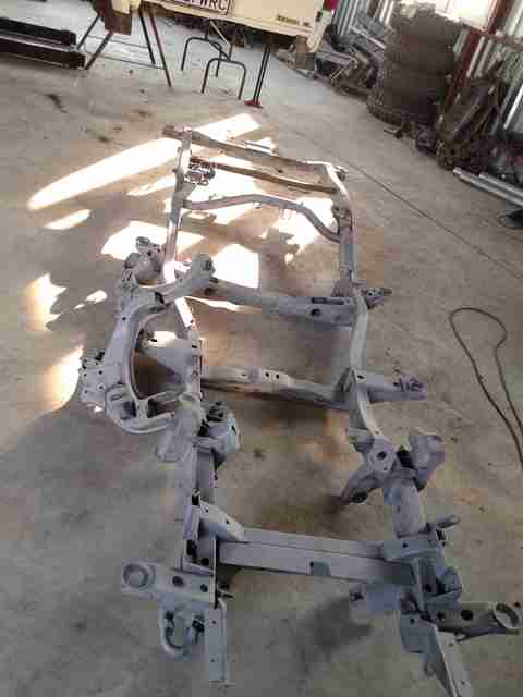

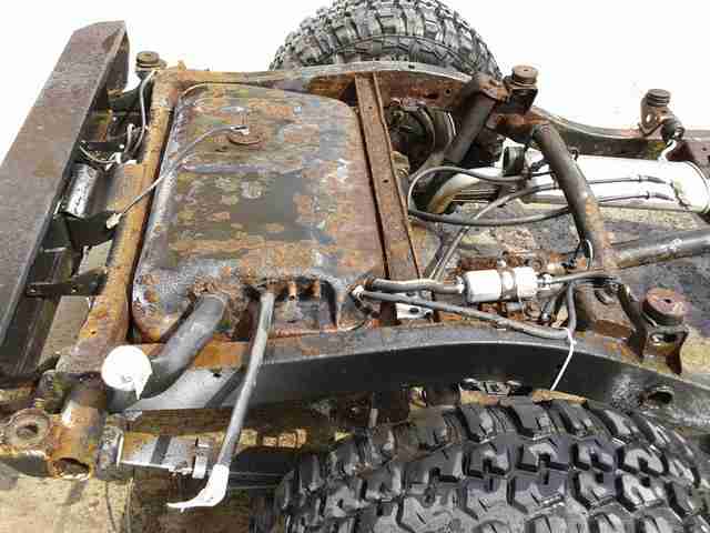

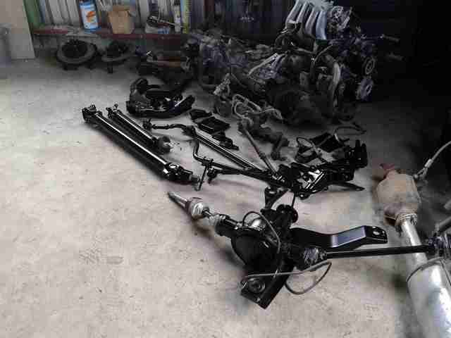

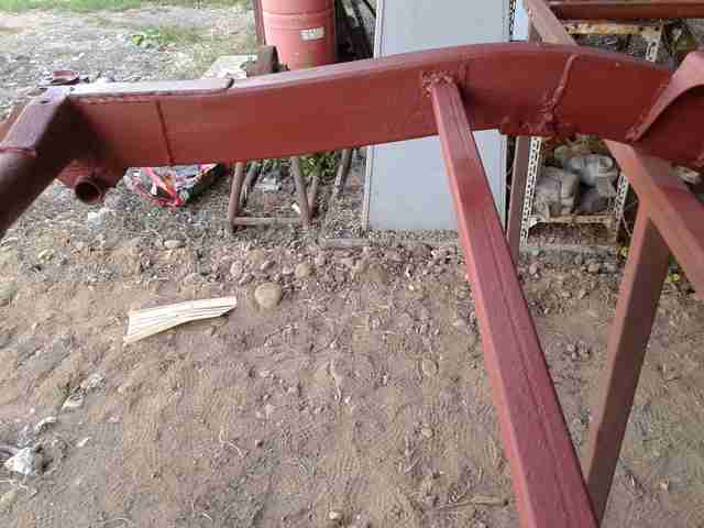

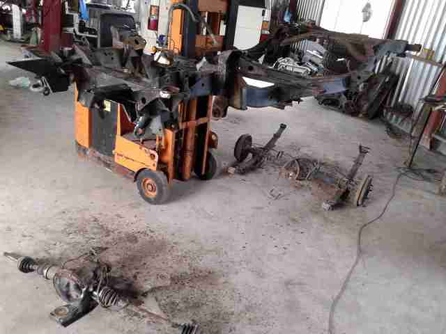

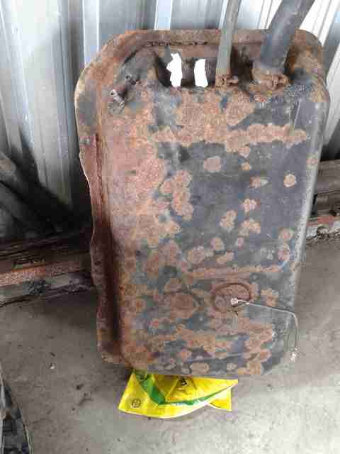

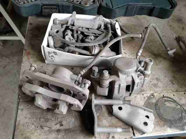

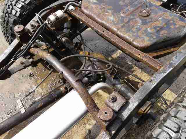

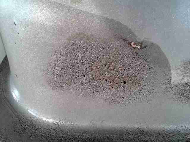

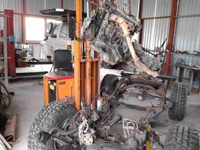

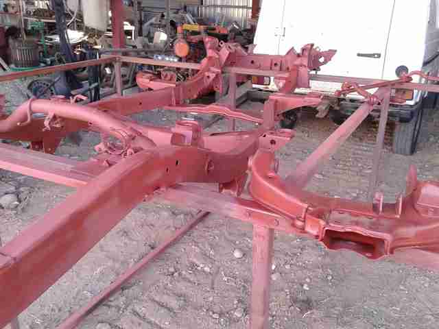

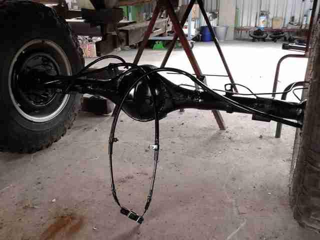

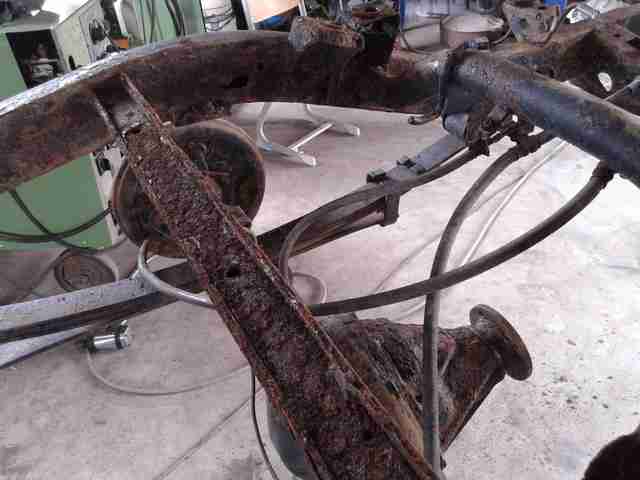

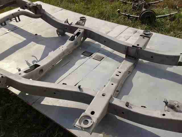

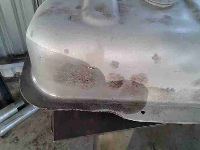

peter erno Postat Septembrie 30, 2014 Partajează Postat Septembrie 30, 2014 (editat) Va prezint in cateva imagini ,restaurarea sasiului si a suspensiei,de fapt tot ce e montat pe sasiu in afara de cabina,restaurare rezervor ruginit,etansat cu material special ,de fapt rezervor plastifiat. Editat Septembrie 30, 2014 de peter erno http://modificari4x4.blogspot.ro/ relatii la tel 0723013231 peter.erno@yahoo.com Link spre comentariu Distribuie pe alte site-uri Alte opțiuni partajare...
