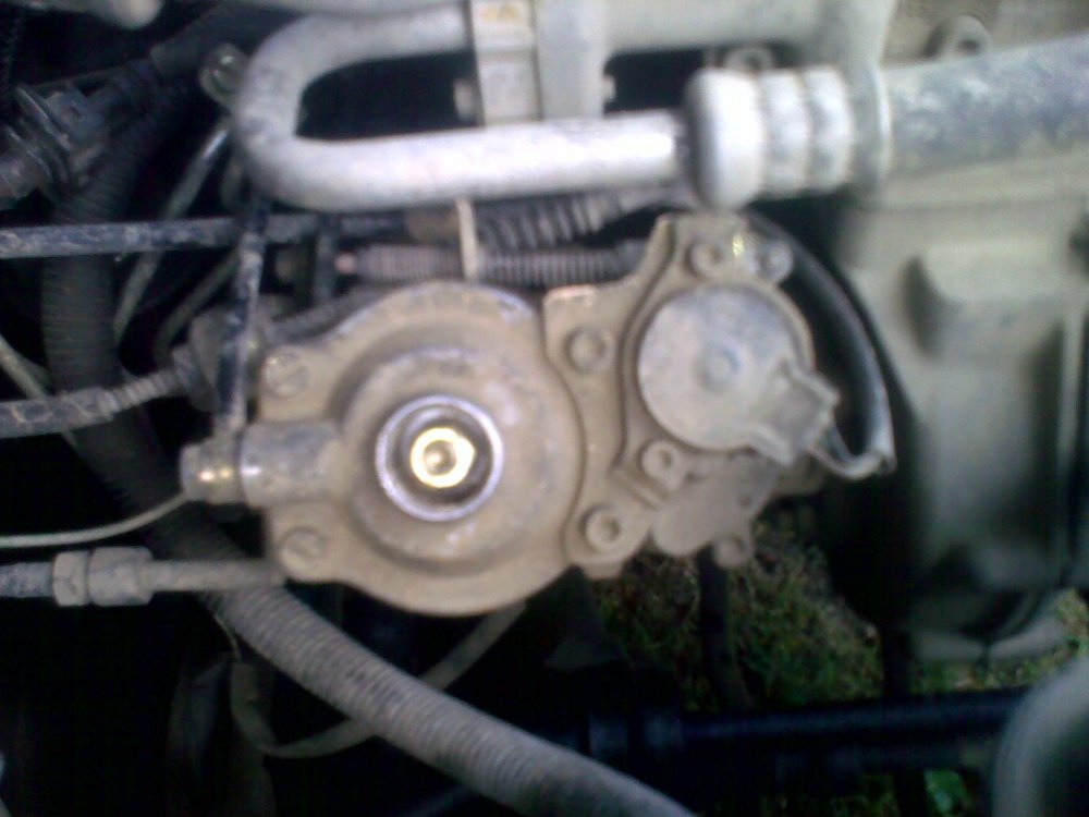

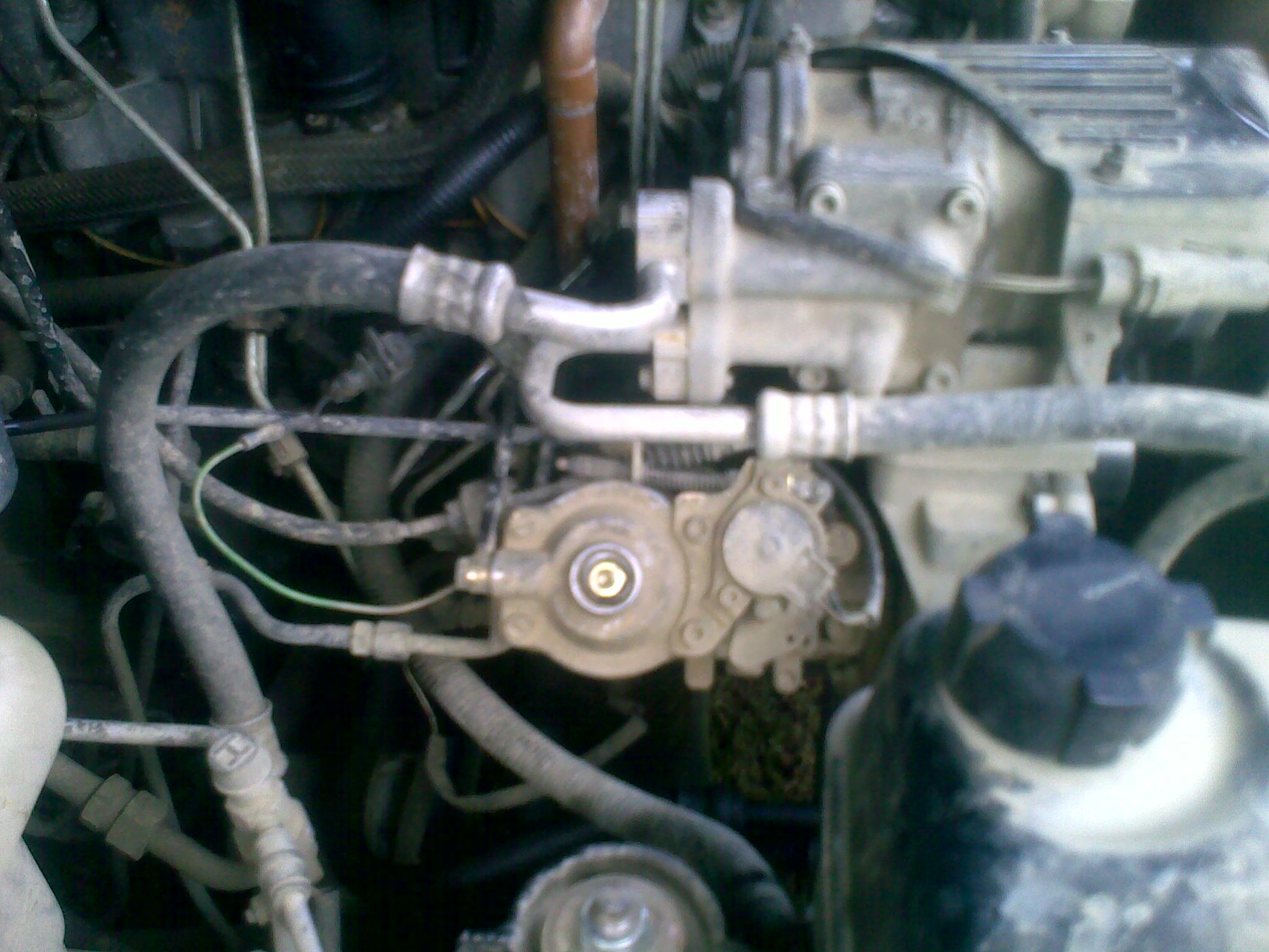

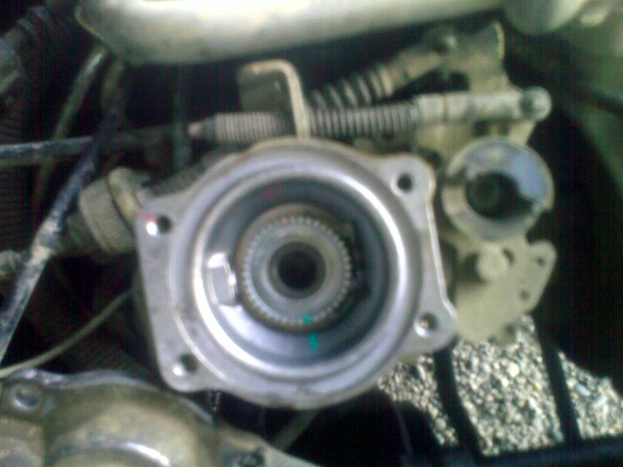

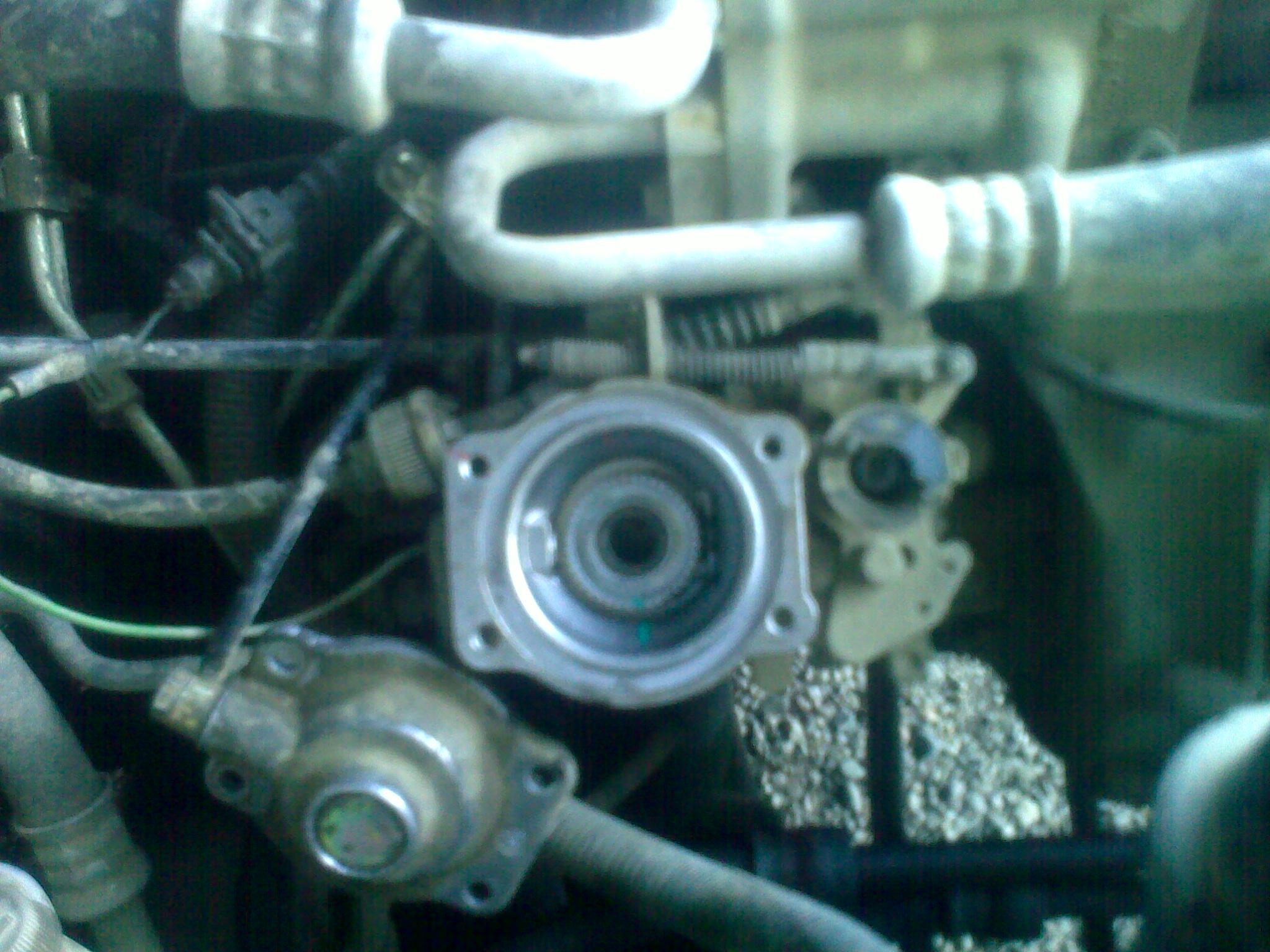

drayan Postat Septembrie 30, 2014 Partajează Postat Septembrie 30, 2014 Intrigat de faptul ca "Denver" este destul de lenes in demaraje dar si in urcare in regim normal...e drept.... si ca blocarea EGR-ului nu l-a insufletit indeajuns, am cautat pe forum-urile din tara "reginei mama" metode sa-i dau ceva "iuteala" utilajului.:grin: Pe langa solutii ca inlocuirea intercoolerului, a turbinei sau chiar a pistoanelor cu tot cu arbore, am gasit o metoda prin care utilajul sa raspunda ceva mai prompt la acceleratie. E vorba de modificarea unor parametrii ai pompei de injectie...intervenindu-se astfel la surubul de fum, a diafragmei si a rotitei zimtate din spatele diaframei. Am modificat asa: - surub de fum (invartire in sensul acelor de ceasornic - CW) 1 1/2 ture (la 2 ture scotea nitel fum....desi tragea mai bine pana sa intre turbo....adica pana la vreo 1800) - diafragma invartire CW cu 90 grade - la mine era pozitionata cam la ora 10 si am dat-o la 1 - rotita invartita CW cu 180 grade ( am dus-o la 360 initial dar fumega in turatie desi nu foarte rau) Ceva poze...dar cu telefonul si nu am facut poza diafragmei Cert e ca Denver trage mult mai bine si simt asta chiar si la turatii joase. Nu am sesizat vreo modificare a consumului....inca:ha: La surubul de debit, din spatele pompei, nu am umblat.Nu am observat inca....o incalzire excesiva a galeriei din cauza temperaturii mai ridicate a gazelor de evacuare.:grin: Acesta este si topicul din UK....foarte elocvent. A mai incercat cineva?:old Don't believe everything you think! Link spre comentariu Distribuie pe alte site-uri Alte opțiuni partajare...

drayan Postat Octombrie 1, 2014 Autor Partajează Postat Octombrie 1, 2014 Re: 300tdi - surplus putere pompa injectie Bosch VE la modificari de genul asta ar fi sanatos sa montezi un "EGT gauge" si daca observi ca depaseste des 750 grade mai bine reduci putin din partea unde da supraalimentare ca o sa omori turbina in scurt timp... parerea mea Asa este. Totusi destul de greu se ajunge la acea temperatura....trebuie urci un deal serios....in turatie maxima sau sa trectezi ceva considerabil in panta. Ce-i drept nu am citit ca cineva sa distruga turbina, chiulasa sau pistoanele procedand astfel:wink:...dar desigur exista acest risc:dr1 Un alt site mai explicit si cu mai multe metode...aici:grin: Don't believe everything you think! Link spre comentariu Distribuie pe alte site-uri Alte opțiuni partajare...

drayan Postat Octombrie 1, 2014 Autor Partajează Postat Octombrie 1, 2014 Re: 300tdi - surplus putere pompa injectie Bosch VE Am intes ca o metoda si mai buna ar fi sa recalibrezi injectia, injectoarele pe banc si sa schimbi paleti din turbina. Dar sa imi spui si mie dupa 2-3 iesiri mai grave cu noroi mult cum se comporta. Recalibrandu-i injectia si schimbandu-i paletii o faci sa mearga in parametrii relativ normali ai masinii noi....insa ea tot va trage cu dificultate la turatii joase. Acum insa e nitelus mai agera. Masina este euro 2 tot datorita reglajului facut de producator pompei de injectie. Se castiga ceva putere in detrimentul nivelului de poluare al masinii....ma impac cu acest gand:grin: Don't believe everything you think! Link spre comentariu Distribuie pe alte site-uri Alte opțiuni partajare...
