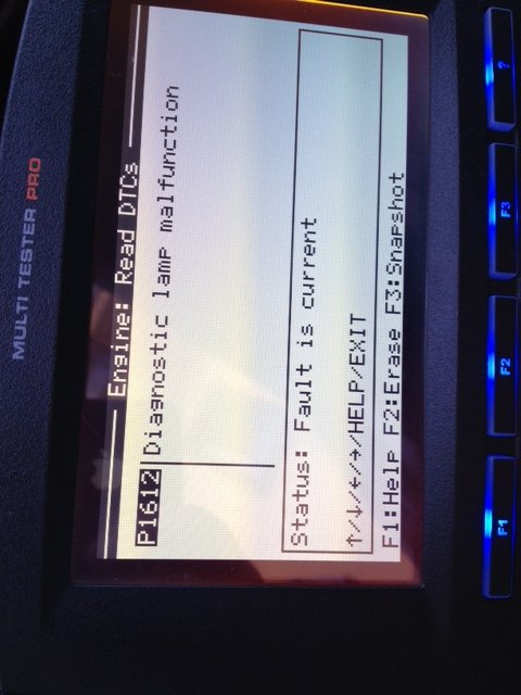

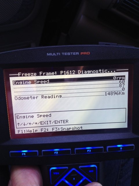

ilLR Postat Octombrie 5, 2014 Autor Partajează Postat Octombrie 5, 2014 Re: eroare 1261 freelander TD4 2001 Am gasit eroarea P1612 ar fi - diagnostic lamp malfunction Link spre comentariu Distribuie pe alte site-uri Alte opțiuni partajare...
teddybear Postat Octombrie 5, 2014 Partajează Postat Octombrie 5, 2014 Re: eroare 1261 freelander TD4 2001 Am gasit eroarea P1612 ar fi - diagnostic lamp malfunction Nu pune mare baza pe descrierea asta, tessterul nefiind dedicat LR poate sa interpreteze balarii... s-au mai vazut cazuri :wink: It's not a "Jeep thing" it's the real thing ....LAND ROVER ! Land Rover Owners Club Romania Link spre comentariu Distribuie pe alte site-uri Alte opțiuni partajare...
dacuBurebista Postat Octombrie 5, 2014 Partajează Postat Octombrie 5, 2014 Re: eroare 1261 freelander TD4 2001 1261 = 1612 oare?:wink: http://www.calauzaoffroad.ro/ Link spre comentariu Distribuie pe alte site-uri Alte opțiuni partajare...
DKW Postat Octombrie 5, 2014 Partajează Postat Octombrie 5, 2014 Re: eroare 1261 freelander TD4 2001 Am gasit eroarea P1612 ar fi - diagnostic lamp malfunction S-a umblat cumva la injectoare? Reading the Owners Manual doesn't hurt. NU RASPUND PE PM LA PROBLEME TEHNICE SAU DE INTERES GENERAL Td4 ESX CommandShift MY02 3Dr (M.O.D.) KV6 CommandShift MY01 3Dr (Măgaru') SD4 S CommandShift MY11 5Dr (Sarah) KV6 XEI CommandShift MY01 5Dr (Phoenix) Link spre comentariu Distribuie pe alte site-uri Alte opțiuni partajare...
sierrafery Postat Octombrie 5, 2014 Partajează Postat Octombrie 5, 2014 Re: eroare 1261 freelander TD4 2001 eu zic ca nu are rost sa discutam despre coduri din astea date de testere generice, asta ultimul nici macar nu e multimarca sa selectezi tipul masinii(cel putin asa se vede din poza)... chestia asta cu ''lamp malfunction'' nu e pentru cazul in care martorul e aprins din cauza ca exista un cod de eroare ci pentru cazul in care martorul nu functioneaza, codul asta il primesti daca nu iti merge martorul la self test ca e bulit el sau ceva pe circuitul lui ca e acoperita numai faza de circuit deschis sau scurt circuit pe circuitul martorului... nici macar nu e definit care martor nu lucreaza de parca ar fi unul singur pe tot bordul... @ilLR, te rog eu frumos nu mai umbla la testere de astea generice ca daca si platesti arunci banii pe fereastra...ii poti cheltui si cu folos crede-ma:old NU RASPUND USERILOR CU PROFIL INCOMPLET LA MASINA(model, an, motor, transmisie), NU RASPUND PE PM LA PROBLEME TEHNICE SAU DE INTERES GENERAL Discovery Td5 ES , "00. manual, ECU tunat, intercooler marit...merge de rupe Link spre comentariu Distribuie pe alte site-uri Alte opțiuni partajare...
